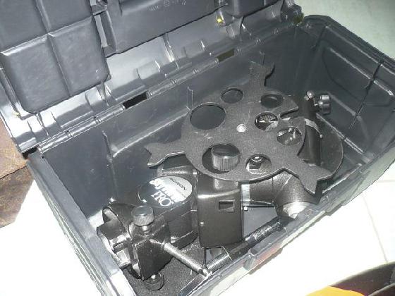

J'avais un 200/1000 sur SVP.
La monture complète tenait dans une boite à outils de 40cm
Mais si j'avais eu des moteurs dessus j'aurais du empaqueter ça autrement et ça prendrait plus de place.
