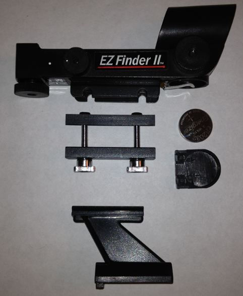

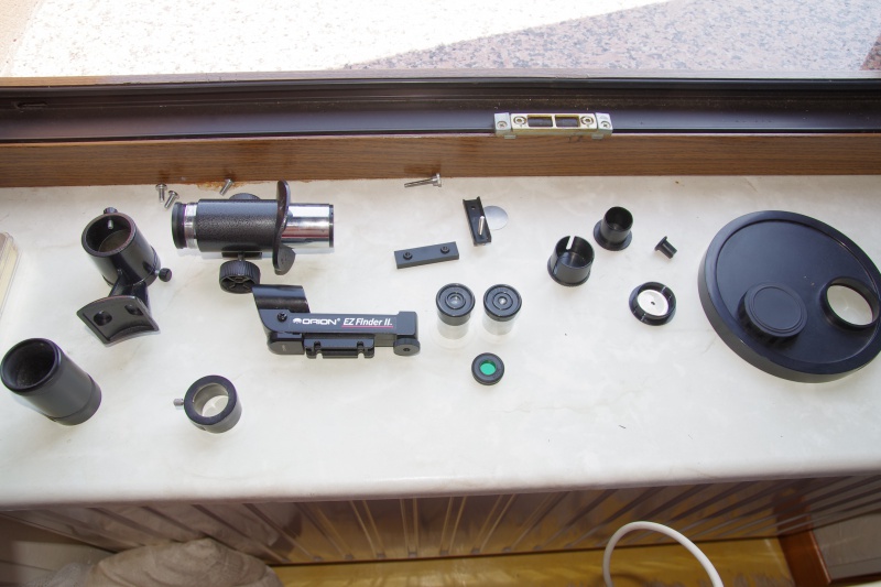

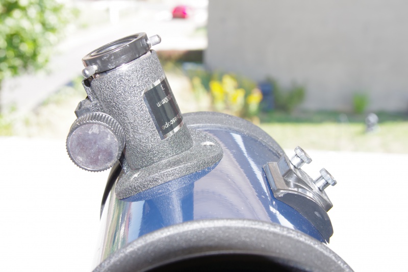

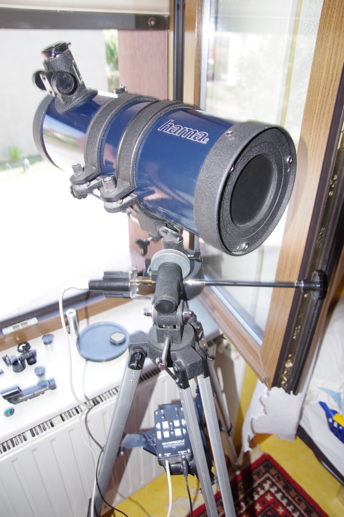

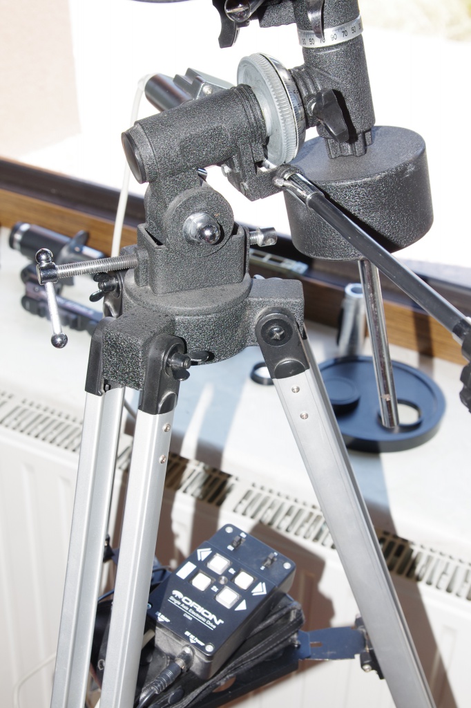

Voici quelques photos
Sur la dernière image vous avez tous les accessoires qui étaient fournis avec. Bon j'ai plus ou moins compris l'utilité des différents oculaires ainsi que du filtre lunaire. Toutefois je n'ai pas compris comment on doit fixer le viseur sur le télescope? Manque t-il une pièce?
Pour l'EZ finder II, il manque effectivement le pied et son support queue d’aronde (absent sur la 1ère photo).
Mais il y a surement possibilité de le coller ou de faire un petit montage avec quelques bricoles trouvées dans le garage. ;)

Oui Elkie, au fur et à mesure j'assemble le puzzle et je me rends compte qu'il manque 2 ou 3 pièces. Merci pour ton message. J'ai essayé de le fixer sur le viseur mais j'ignore si son orientation est fiable...
Il faut le fixer au mieux dans l'axe du tube puis tu le régleras précisément grâce aux 2 grosses molettes noires (devant à droite et derrière en dessous) en prenant l'étoile polaire comme cible avec le télescope.

D'après ce que je vois, ce télescope n'a pas véritablement 1000 mm de focale (sans doute peu ou prou la moitié) mais celle-ci est obtenue par l'adjonction (vraisemblablement dans le porte oculaire) d'une espèce de lentille de barlow.
Inutile de dire que ce n'est sans doute pas top en qualité optique.

Il te manque l'embase du viseur point rouge. En revanche, tu as le support d'un chercheur optique (un 6x30 ou un 5x24) mais...pas ledit chercheur.
Le mieux est certainement de bricoler un peu pour pouvoir fixer le viseur point rouge sur le tube, ainsi qu'il l'a été dit précédemment.
Après, il faut voir également l'état du miroir (peut être envisager une bonne lessive).
La crémaillère serait certainement également à démonter/nettoyer/graisser.
Il te faudra également penser à collimater le tube. Pas forcément simple avec cette p..... de lentille dans le porte oculaire !
Enfin, dernier chantier, la monture. Elle est simple et un bon nettoyage/graissage/réglage devrait permettre de récupérer un peu de fluidité.
Plus gênant, le PO est mal assemblé.
Le coulant a été dévissé, je le vois dans les pièces à côté.
Le chercheur est là avec tout ce qu'il faut mais le support monté sur le tube est celui du chercheur optique, il faudrait un peu bricoler pour monter le EZ Finder.

A gauche du couvercle du tube, au dessus de l'oeilleton de colimation.
Ca ressemblait à un adaptateur photo mais je crois que je me suis trompé.
Il est au coulant 24mm et va vers le 31mm, on dirait plutôt un adaptateur qui sert à rien.
On dirait que tes oculaires sont en 24mm, les oculaires et le filtre lunaire ressemblent pas mal à ce que j'avais sur mon vieux 114.
Je vois aussi un adaptateur 24mm côté gauche, vers le bas, sous le EZ Finder.
Mais pourquoi le Porte Oculaire est il démonté ?
Si tu as un porte oculaires sur le tube celui que je vois ne sert à rien.

Qu'appelles-tu œilleton de collimation?
Pour les oculaires j'en ai 3 (4mm - 12,5mm - 20mm)
C'est pour ça que je t'ai écrit qu'il vaudrait mieux que tu trouves un club ou un astram près de chez toi.
L'oeilleton de collimation c'est la capsule avec un disque blanc et un trou au centre.
Un astram t'aidera à monter ton scope, vérifiera le porte oculaire et pourra peut être même te passer de vrais plossls 10 et 25 en 31,75 à pas cher :ceux fournis avec les instruments de 150 ou plus qu'on utilise plus quand on a acheté d'autres cailloux et qui traînent dans un tiroir.
Vu les oculaires que tu as les plossls de base te donneraient une bien meilleure vue mais je crains que ça ne te coute le prix de l'instrument :p
Peut-être que le porte-oculaire d'origine était au coulant 24,5 mm et que l'ancien utilisateur l'a remplacé pour un 31,75 mm ?

Je confirme que si c'est un tube avec une p..... de lentille dans le PO, c'est une horreur pour la collimation. Maintenant à 20€ ...
