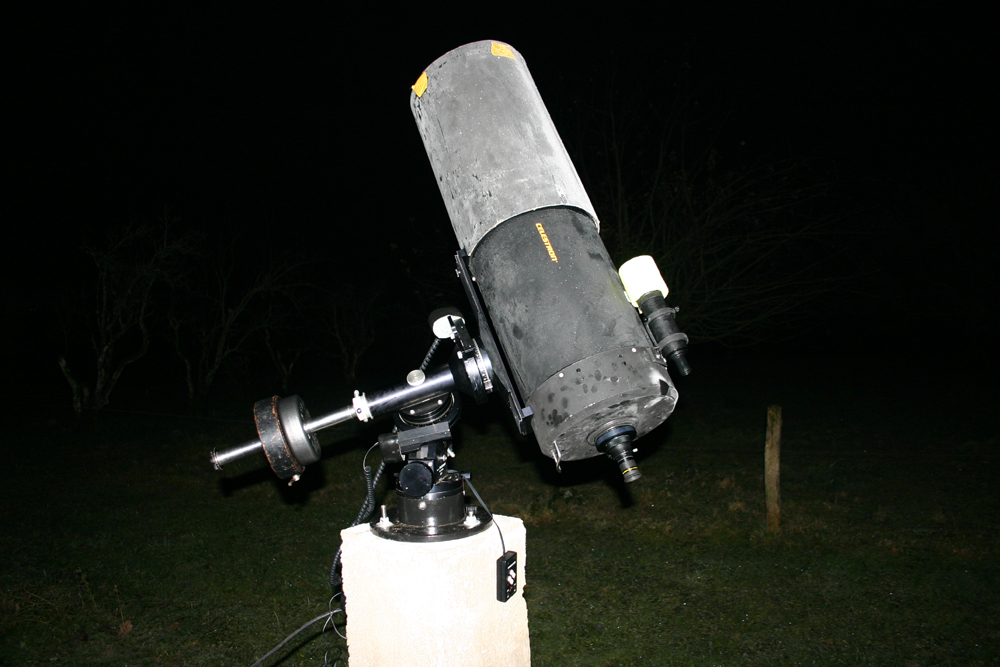

Lin, pour la résistance, elle est placée juste derriere mon pare buée, en butée contre le truc rond métallique avec les vis sur lequel vient se fixer la queue d'arronde ;) (désolé j'ai pas trouvé de mot). Donc pil poil au niveau de la lame
En plus mon fil résistif est enfermé dans un morceau de tapis de sol donc niveau isolation ça marche au poil, j'ai encore jamais pris de chataigne :be:
Une ptiote photo pour situer l'endroit., mais le ruban jaune n'est pas là :)
