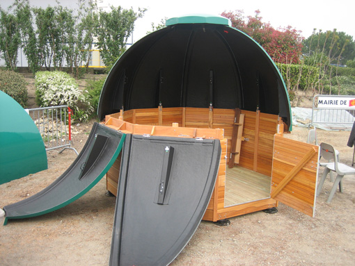

Franchement, une coupole c'est quand même se compliquer la vie. Une cabane sur glissière (soit toute la cabane soit son toit) est une solution bien plus simple à mettre en oeuvre. Mais ça en "jette moins", c'est certain.
Dans ton cas, avec la contrainte de la construction sur un toit, il existe des coupoles qui s'ouvrent en corolle et ne nécessitent donc pas de motorisation particulière, à part celle pour l'ouvrir et la fermer :
Il y a aussi ce principe :
http://www.astrohaven.com/
Modifié par Fred_76
Jolie photo merci
C'est effectivement à ce type de coupole en demi cimier de casque et à corolle que je pensais initialement mais a la reflexion elles sont plus difficiles à réaliser; dans le 1er cas il faut pouvoir bomber et assurer l’étanchéité des visières, en fibre de verre c'est possible mais le moule doit être décrémenté et il faut faire des rebords inversés, dans 2ème cas l’étanchéité est plus simple mais il faut un chapeau au sommet.
