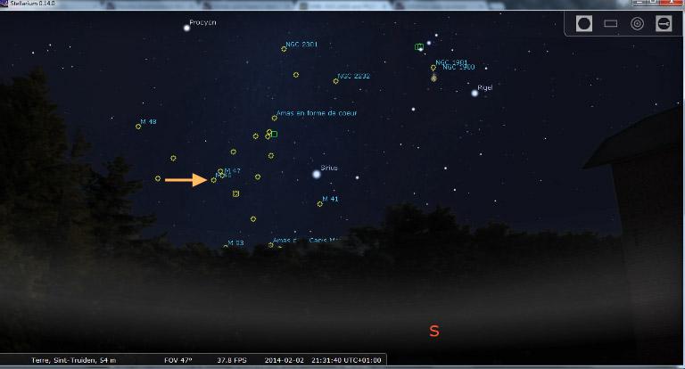

Laurent doit avoir un ciel particulièrement noir pour avoir fait cette image à -14° en DEC, surtout à l'APN.
Je l'avais déja repérée cette NP, mais impossible à shooter sous un ciel pollué.
Pourtant mon ciel est pollué (zone orange Avex), mais plein sud c'est moins mauvais. Avec le filtre SkyGlow ça passe.
En revanche ça flirte avec les arbres. La fenêtre pour la shooter dure moins de 3h:
