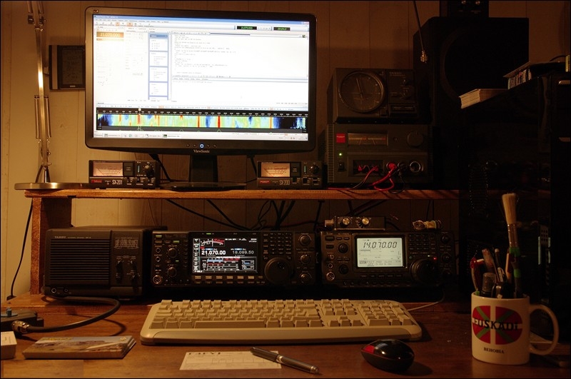

C'est ça , l'écoute se fait en modulation d'amplitude pas besoin d'étirer un échantillonnage dans le temps on écoute en direct . On peut aussi à l'aide de logiciel voir l’effet de la modulation du signal .Un analyseur de spectre en quelque sorte .
J'écoute avec ça :
  eric l a dit :
J'écoute avec ça :
statio10.jpg[s]
Merci pour cette visualisation saisissante qui fait un peu "contact" (le film).
J'imagine que l'antenne,
  • orientable ?
  • assez directionnelle pour limiter les parasites ?
doit aussi demander de grands talents de bricoleur.
Y a t-il des fichiers son déjà postés pour se donner une idée de ce que ça donne... et même quelques frissons au passage.
Pour moi qui n'a pas du tout une âme d'observateur, ça donne envie de prendre un tournevis et des pinces coupantes, puis vite bricoler quelque chose !
Oui, je sais, ce n'est pas aussi simple, et doit demander de longues soirées de montage et réglage, sans parler d'investissement.
Belle installation Eric l!!
Si tu as des sons de l'espace hésites pas à les poster ici (voir carrément faire un topic dédié), je pense que ça intéressera du monde :)
Pas de son pour l'instant , je suis gêné par la clôture électrique d'un de mes voisins qui fait paître trois petites vaches à moins de 30 mètres de mes antennes dont celle qui couvre la longueur d'onde des 15m .
