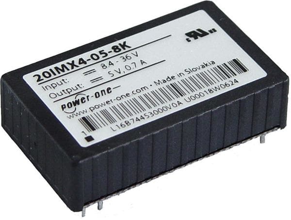

J'utilise ce convertisseur pour alimenter mon ETX70 en 9v.
http://www.agelectronique.fr/ag/p_cat.php?ref=VEL_CAR0800

J'ai acheté des petits convertisseurs DC/DC sur Ebay ça coute rien : je réhausse la tension sortie pour la monture à 13V, 5V pour le hub USB......ça fonctionne parfaitement
un exemple :
http://www.alibaba.com/product-detail/-DC-DC-step-down-converter_1919233197.html?spm=a2700.7724838.35.1.hersmN
Trouvés je ne sais plus où pour 5€ les 5 ; je confirme ça fonctionne très bien ;)
