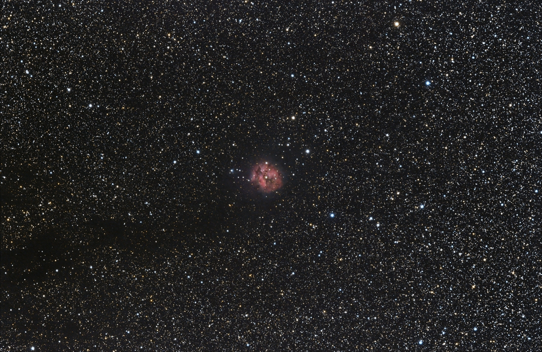

le 19 aout dernier, je me suis attaqué à la nébuleuse du Cocon.
Celle là, je l'ai méritée !

Au niveau du prétraitement, L'image de sortie avait une zone rectangulaire dans un coin (en gros 1000pix * 80pix sur une image de 5300 * 3400), toute dégueulassée floue, pas compris, alors que la cadrage sur le retournement de méridien avait l'air bien, je l'avais soigné.
Coté traitement, je n'ai pas fait grand chose non plus, j'ai joué avec la dynamique, et j'ai appliqué un très (très) léger masque flou sur la nébuleuse.
Au vu des brutes obtenues, je m'attendais à un résultat exceptionnel, et ben non :confused:
lien astrobin pour détails d'acquisition, et full :
J'ai up aussi une version Regim (colorimétrie B-V), plus rose que celle que j'avais sortie, je ne sais trop ce qui est le mieux.
Merci de m'avoir lu, et à bientôt !

Il est très sympa ton Cocon.
Il n'est pas simple du tout a attraper. Je m'y suis frotté aussi cet été, et j'ai été un peu déçu du résultat.
Ton cocon dans son grand champ est très beau ! Bravo.

Je dois traiter le mien, mais j'ai mis seulement 2h de pose dessus... du coup quand je vois ton résultat avec 5h, je ne suis pas optimiste, il a l'air difficile à faire ressortir (et il est timide sur mes brutes, j'ai fais des poses unitaires de 300s et pas 600s comme toi...).
Niveau cadrage, perso j'ai opté pour un décalage assez important de la nébuleuse afin de capter plus encore la bande sombre, mais ça rend bien comme ça aussi ! Et puis bon, je vais attendre de traiter la mienne avant de faire des "critiques" ! (même si là ça n'en est pas une :)).
Belle image en tout cas, et jolies couleurs, bravo !

Sinon ton cocon à l'air plutôt bien (vu du tel) en tout cas le champ est très sympa sur cet objet :)

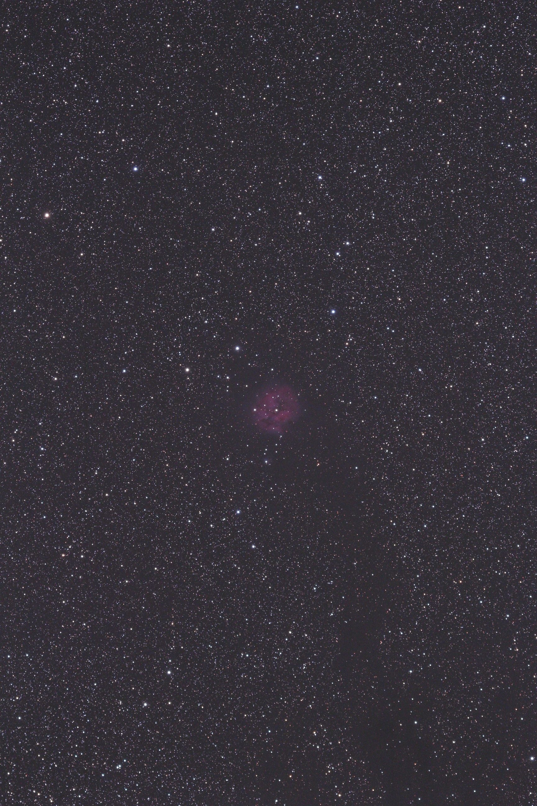

Belle image de cette belle NP mais je suis surpris moi aussi du résultat que tu as eu car avec un apn défiltré et 5 h de poses, tu aurais du avoir mieux que la mienne qui en a que 3 h et un apn non défiltré :
http://www.casimages.com/img.php?i=15090310402916139613554574.jpg
Je pense que vu ton image, ça mériterait de refaire le traitement. Je ne sais pas comment sont tes brutes mais voici la mienne avec une brute à côté

Vu ton image finale et une de tes brutes, effectivement je dois me me rater complètement à un endroit du traitement. Et comme je fais quasiment la même chose depuis un moment ça voudrais dire que je me rate sur un paquet d'objets.... :confused:
ou peut être même sur le prétraitement, je vois l'histogramme de la brute que je viens d'upload, et c'est un peu l'inverse de l'image empilée où j'ai carrément une dominante verte et le bleu est assez en retrait...
voici une de mes brutes :
resizée à 50%, et jpg qualité pas top (6)
http://www.astrobin.com/207960/B/
Le problème c'est que je pige pas trop où je me rate... si tu pouvais m'orienter...
merci :)

Vu la brute qui semble de très bonne qualité , l'image finale devrait être mieux.
J'ai, il n'y a pas si longtemps, retraité des brutes d'il y a quelques années que j'avais heureusement gardé. Rien à voir avec le traitement original.
On progresse tous souvent lentement mais parfois en faisant un grand bond en avant.
Donc archiver avec surtout les flats qui vont avec.

Je ne crois pas, vos deux images sont très belles, mais je ne pense pas que l'on puisse comparer deux images faites avec deux instruments dont les prix sont dans un rapport d'environ 7. Bien sûr, on peut toujours améliorer une image, mais je trouve que tes progrès sont très significatifs depuis quelques temps.
Modifié par latrade24
Salut Raypulsif, ton image est très fine les étoiles magnifiques,+1 avec Litobrit, bref elle n'a pas tout dit...
Et beaucoup de charmes dans la description de ces campagnes profondes pour cette belle et intrigante strar-party...
Te rater complètement ... je ne suis pas sûr qu'on puisse dire ça ! :?:
Ca reste un très chouette cocon.
Tu peux essayer de la traiter un peu plus, mais on a vite fait de sur-traiter et alors le bruit monte et la photo perd de son naturelle.
Tu peux essayer de resserrer un peu les niveaux, je pense que tu as de la marge. Egalement faire un masque sur la nébuleuse et monter localement la saturation pour la booster un peu.
Mais faut y aller doucement ! ;)
Le difficile est de bien faire ressortir les poussières. Un vrai chalenge.
