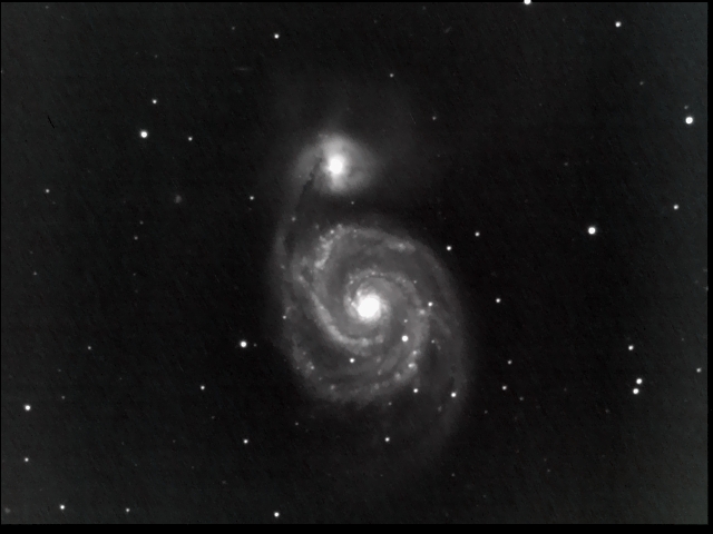

J'ai vu que plusieurs membres de ce forum arrivent à faire de belles images du ciel profond en utilisant une webcam et en prenant beaucoup d'images de courtes poses (de l'ordre de quelques ms)
Est ce que quelqu'un peut m'expliquer la technique à utiliser (logiciel, paramètrage ...)

Du ciel profond avec des poses de quelques ms. ?? Non c'est impossible. Par contre du planétaire oui, ça marche très bien.
en fait il ne s'agit pas de webcams
ce sont des CMOS dernière génération qui valent beaucoup plus cher qu'une simple webcam
Oui mais quelle méthode ? C'est impressionnant quand même d'arriver à un tel résultat avec des poses courtes
Oui mais non.
1) Cette caméra, une ASI224MC coûte 415 EUR, chez OU, c'est un peu plus cher qu'une "webcam".
2) Les poses sont de 400 ms, c'est plus que tes "quelques ms", là on est "de l'ordre de la demi seconde", grosse nuance
3) Il y a addition de 13200 images, sur un film de 40000 images, soit un temps de pose de près de 1h30 pour une durée de film de près de 4h30. Quel gaspillage pour un résultat finalement assez moyen...
4) Et surtout, le télescope fait 400 mm de diamètre !!!
Les logiciels utilisés sont décrits dans le lien que tu as indiqué.

C'est possible avec la combinaison d'un grand diamètre (pour capter assez de lumière avec des poses très courtes) et d'une caméra très sensible... et de pas mal de talent à mon avis pour sélectionner les images à retenir et traiter ça comme il faut ! :)

Certes il n'y a pas la même densité de signal qu'avec des poses longues, mais cela permet d'obtenir une très bonne résolution sur des petits objets qui seraient autrement affectés par la turbulence.
Bref, il ne faut pas voir ça comme une technique qui peut aujourd'hui se substituer aux techniques traditionnelles, mais comme une technique novatrice qui permet d'obtenir des résultats complémentaires.

Il parlait de webcams capables d'imager le ciel profond avec des poses de quelques ms or entre "quelques" ms et 400 ms il y a deux ordres de grandeur. Pour l'instant je maintiens que le matériel capable de filmer le ciel profond avec des poses de quelques ms n'existe pas. Ca viendra peut être un jour.
Il donnait un lien vers une image faite avec énormément de poses de 0,4 secondes cumulant au total 13200 images (sur 40000) pour un temps total de près de 1h30. A part la beauté de l'exercice, qui est remarquable, je trouve que c'est quand même une sacrée débauche de moyens et de temps. Quel volume sur le disque prenait le film de 40000 images ? Combien d'heures a t-il fallu pour post traiter ce film ? Ne pas oublier non plus les 400 mm de diamètre du télescope !

Alors oui, on peut filmer des objets très lumineux du CP et les traiter en mode planétaire, mais les cibles ne sont pour l'instant pas légion. Ca reste cantonné aux petites nébuleuses planétaires très lumineuses ou à des étoiles serrées (comme dans les amas). Là oui, le traitement lucky imaging va permettre de bien gagner sur la turbulence. Qui dit poses courtes, dit peu de temps pour acquérir du signal, donc objets lumineux obligatoirement. Et comme les capteurs sont relativement petits, ça limite aussi aux objets de petite taille.

Il a toujours été possible de faire du ciel profond avec des webcams, même avec une simple SPC900 :
http://micromegas.over-blog.com/article-30388490.html
Mais toutes ces images sont faites à partir de poses longues de l'ordre de la seconde ou plus.
Pour figer correctement la turbulence atmosphérique, il faut des poses de l'ordre du 10eme ou 100eme de seconde. C'est la seule façon de faire tourner avantageusement les algorithmes de "lucky imaging" (Avistack, Autostakkert, Registax). Mais là, bien peu de caméras s'en tirent bien si l'objet n'est pas assez lumineux.
