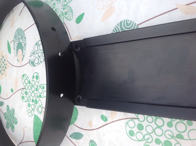

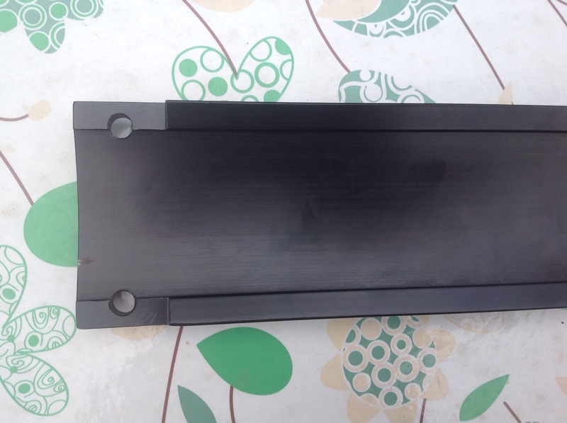

J'ai besoin de fixer les anneaux de mon 300 sur un plaque losmandy
Le hic c'est que les trous ne correspondent pas et que même si je perce les anneaux, la taille des vis que je dois mettre vont endommager mon tube si je dois serrer les anneaux autour de celui ci car la tete des vis sera tres importante et viendra enfoncer le tube. !sos!

tu centre un des 2 trous , tu perce et taraude l'anneau en face de l'autre trou de la losmandy.
plus sécurisant de mettre des boulons avec une tête fraisée coté intérieur des anneaux
et des ecrous coté Losmandy .
