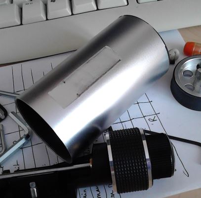

En démontant mon crayford suite à un problème mineur avec mon lacerta (résolu), je me suis aperçu de façon flagrante que le tube intérieur, qui possède un méplat pour accueillir la tige d'entraînement, était anormalement usée sur les bords !
De fait, la tige ne s'applique que sur les bords du méplat qui est légèrement concave ! De plus, au fil du temps, la tige à creusé deux sillons aux extrémités du chemin de roulement (méplat) qui empêche parfois de sortir le po avec la molette : je dois le sortir un peu à la main, ensuite le réglage de mise au point se fait normalement.
évidemment j'ai essayé tous les réglages possibles avec le lacerta, mais impossible de rattraper ce creux dans le méplat... Le tube est en aluminium.
Des idées et suggestions pour palier le problème ?
Merci d'avance.

Je crois que l'on est nombreux a avoir ce soucis, j'ai un ami qui m'a indiqué avoir trouver une soluce, je te dirai çà demain, je devrai le voir ce soir. (je me demande s'il ne l'a pas limé un peu)
J'ai eu le même soucis , résolu en limant un peu
Il ne faut pas chercher à limer toute la surface, de mémoire je dois avoir 2ou3 MM de chaque côté et ce la suffit à une bonne accroche de la barre .... ;)

Désolé pour ton problème de crayford, c'est pas évident comme histoire parce que le méplat n'étant plus plat....en tous cas si il faut limer il faut que ce soit parfaitement égalisé, il y en a même qui ont amélioré le coulissage (comme ici par un Anglais).

J'eus l'occasion de pratiquer cette intervention. Sur un Baader 2 pouces, elle fut très facile mais il faut une fraiseuse. Je possède encore un méplat en acier rectifié d'outilleur. Ce dernier est rapporté par collage.

J'ai eu ce problème d'usure sur les bords sur mon Orion. J'ai poncé bien à plat en enroulant du papier à poncer autour d'un morceau de tasseau. Le contact est maintenant parfait.

J'ai essayé de refaire le méplat mais le résultat ne m'a pas convaincu, même si j'ai obtenu un mieux :
- j'ai pu "effacer" les marques de la barre ; jusqu'à leur réapparition...
- l'accroche est bien meilleure
Par contre, j'ai essayé deux techniques de ponçage, l'une tube au dessus, l'autre au dessous (comme dans la video), et j'en suis arrivé au même résultat : j'ai échangé un méplat concave pour un légèrement convexe par endroit, bref, quelque chose de pas très régulier (relativement). J'ai arrêté les frais selon la maxime "le mieux est l'ennemi du bien"... Le problème vient du mouvement de la "ponceuse" (mon bras) qui n'est pas assez rectiligne et a tendance à couper les bords et donc causer un effet convexe.
Marieclaude m'a donné une idée pour la prochaine fois : coller une lame en acier. Mais comme c'est difficile (voire impossible) d'en trouver chez bricomerdouille, je pense utiliser une lame de cutteur étroit car c'est bien usiné. Par contre, je me m'interroge sur l'adhérence acier/acier...
