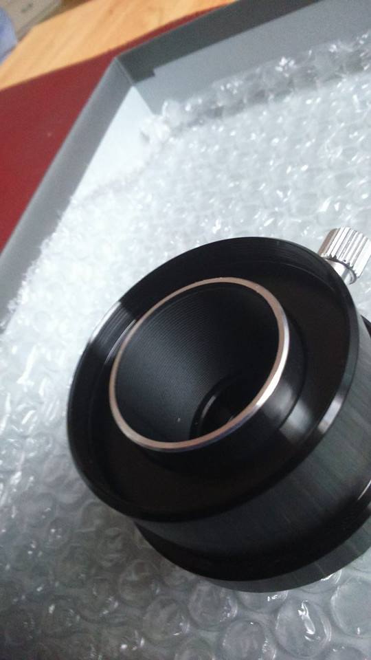

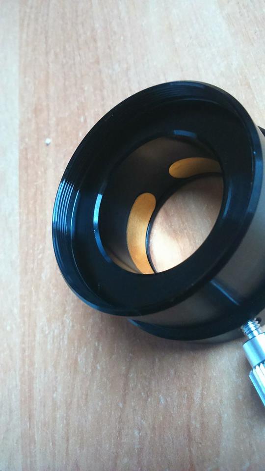

Oui mon adaptateur 50,8/31,75 est fileté en 2 pouces
11994467_10206391381322152_1476413156_n.thumb.jpg.71aa279f9484820ede1042d4b1a9967a.jpg
Par contre quand je mets un oculaire, le coulant descend juste au raz du filetage ... une photo sera plus explicative ^^
11998106_10206391381002144_1918380566_n.thumb.jpg.aad25570dcc382def2bedc78e54757f0.jpg
(pour etre exact, ca dépasse d'un demi-millimètre)
C'est génant ? :confused:
Je viens de remarquer que la partie du PO vers le miroir secondaire est filetée. A cet endroit c'est bon aussi pour mettre un filtre ?
J'avoue que j'aurais pu le remarquer tout seul :D
Mais problème résolu, c'est vrai que j'ai eu avec le Dobson, un "35mm extension tube" en 2" , je pense que ca sera son rôle :)
