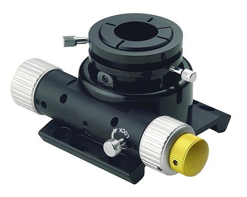

Et en changeant de PO par un profil bas (low profil) plus une allonge de 30mm (pour certain oculaires) ?
c'est la solution que j'ai trouvé avec un JMI d'occase et ça fonctionne.
http://www.teleskop-express.de/shop/product_info.php/language/en/info/p974_TS-2--Low-Profile-Rack-And-Pinion-Newtonian-Focuser---holds-accessory-up-to-8kg.html
Installation plus rapide, sans démonter barillet ou couper le tube
Avec la hausse des prix il a sérieusement augmenté, mais ça peut être une solution
Peut être en occase ou sur la bay

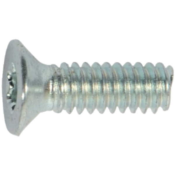

Sur les 150 et 200mm c'est un écrou borgne à l'extérieur et une vis à tête fraisée (tête conique).
C'est très facile à noyer quand on a une bête perceuse, suffit d'y aller avec la pointe d'un gros foret.

Pour finir j'ai changé mon PO pour un low profil maintenant avec webcam c'est ok par contre obligé d'utiliser un tube d'allonge pour les oculaires mais bon ça encore c'est pas grave, refait une collimation en remontant le primaire au max et tout est ok
