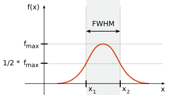

Merci encore, lecture passionnante, comme je ne crains pas le ridicule, je te dirais que je n'avais pas idée de ce qu'était le FWHM avant de te lire, maintenant que j'ai lu sur le net... pas plus... ;) En gros qu'est-ce donc ?

Je vais lire ça mais je me demande ce qu'est x et f(x)... je comprend la courbe de Gauss mais je ne sais pas ce qu'est la fonction et la variable... Malgré ma lecture... ;)

FWHM = finesse des étoiles. Plus elle sont fines, meilleure est la mise au point en gros
(pas strictement exact, comme pour le Bahtinov, mais c'est l'idée)
remarque : on parle Aussi de FWHM pour la bande passante des filtres, surtout en narrow band Halpha, OIII...ça n'a rien à voir avec les étoiles et ce qu'on dit ici, mais c'est la même idée. ça donne la largeur du filtre, 5nm, 6nm ou autre.

OK, merci bien, donc ça dépend aussi de l’échantillonnage...
En fait il faut le convertir en arcsec, justement pour se rendre indépendant de l'échantillonnage.
Dans ce cas, c'est lié uniquement au seeing (turbu) et à la qualité de suivit de la monture et la mise au point et à la qualité de l'optique.
Donc le but est de bien régler son setup, pour que le facteur limitant soit la turbu au final et pas le reste.
Pour mesurer la FWHM, il y a des fonctions dans les logiciels. (dans iris, on sélection une étoile non saturée à la souris, clic droit et FWHM). Les logiciels ne mesurent pas directement, mais utilisent des fonctions qui s'approchent au plus près de la courbe de luminosité de l'étoile (une gaussienne idéalement). La mesure est beaucoup plus facile sur cette courbe approchée. Suivant la courbe/l'algorithme utilisé il y a des légères variations d'un logiciel à l'autre (pixinsight a même 6 possibilités).
Mais bon, le but est d'avoir la FWHM la plus petite quelque soit la méthode de mesure. Ensuite on la surveille sur les poses, pour vérifier qu'elle n'augmente pas trop, signe que la mise au point bouge avec la température et est à refaire. Evidemment si la turbu augmente, la FWHM augmentera aussi, même si la MAP reste OK. Dans le doute on sort le Bahtinov.
