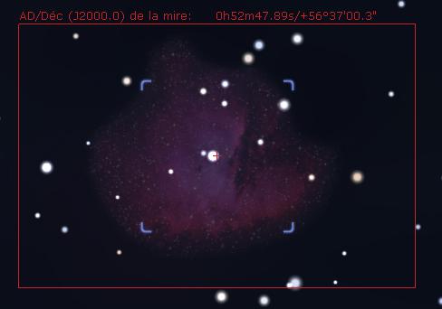

Malheureusement une mosaïque sur cette zone n'aura pas beaucoup d'intérêt, car l'objet est assez isolé (dans les quelques degrés qui l'entourent) et pour que cela ait un sens il faudrait qu'il y ait un temps de pose global sur ton champ plus large aussi long que la somme des autres...
A 1280mm de focale, ça me semble trop long cette fois car l'objet avec ses plus grandes extensions ne tient pas en entier dans le champ et si le champ n'est pas parfaitement corrigé ça ne sera pas exploitable.
Voila ce que ça donne à 1263mm de focale :
jb
Modifié par Jean-Baptiste_Paris
