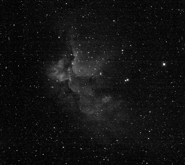

c'est con... j'avais un bon signal, la monture était assez coopérative au niveau du guidage et le dithering fonctionnait, le refroidissement de l'APN aussi...
une brute cropée en 10 minutes de Ha (sans DOF) un peu tirée par les curseurs
