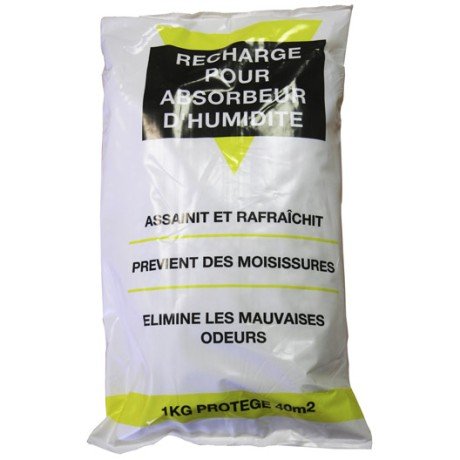

C'est honteux, mais mon intérêt pour l'astro se limite à profiter du travail des autres. Par contre je suis un bricoleur dans des domaines divers, et rajoute que pour le stockage d'un matériel sensible en un lieu fermé, le déshumidificateur est intéressant. Rien de technique. Ce sont des sachets de "sel" qui se trouvent chez les grandes surfaces de bricolage. Voici un exemple parmi d'autres. Il existe des appareils sophistiqués, mais quelque chose de simple pour une dizaine d'euros suffit. Le déshumidificateur lui-même est juste un récipient destiné à stocker l'eau que le sel fait déposer, pour laisser circuler l'air autour de la recharge de sel et de la maintenir hors de l'eau. Sinon, elle se dissout.
J'ai juste acheté la recharge sans le récipient proposé: J'ai découpé l'angle supérieur d'un bidon de 5L et suspendu le filet à l'intérieur. Pour une installation fixe, un bidon de 10L serait encore mieux.
Chez nous, ça sert a éviter l'embuage de notre vieille voiture sans clim. Une recharge dure un hiver, mais il faut penser à vider l'eau de temps en temps.
Pour les couvertures de survie et autres boîtes étanches, je m'en méfierais, et préférerais garder à sec un gros placard ou local avec la méthode que j'ai proposée.
recharge-sac-pour-absorbeur-d-humidite.jpg?$p=tbbigprdlist
2€70 :)
