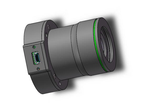

Une nouvelle fois, QHYCCD innove, cette fois ci pour les mises en stations assistées. Traduction de translate.google :
Parvenir à un alignement polaire de haute précision est pas un exploit facile. Vous pouvez passer beaucoup de temps sur elle encore vous ne savez pas si elle est vraiment bien aligné et vous ne savez jamais à quel point il est aligné. Après vous obtenez tout prêt et de commencer à prendre l'exposition, vous avez abordé la montagne par accident, vous devez redémarrer depuis le début, perfrom alignement polaire, l'alignement de trois étoiles, allez dans la cible et commencer à prendre à nouveau l'exposition. Vous pouvez perdre une heure à le faire et à votre consternation vous réalisez que le soleil se lève ...
PoleMaster est une nouvelle invention de QHYCCD et il peut résoudre parfaitement ces problèmes. Il vous donne un moyen direct et simple d'aligner avec le pôle. Dans les deux minutes, vous pourriez obtenir une très grande précision de alginemnt polaire jusqu'à 30 secondes d'arc.
Présentation de la technologie
Comment faire pour obtenir le pôle bien alignée. L'idée la plus simple est juste de trouver le véritable point de nord et correspondre à sa position avec le centre de rotation de l'axe RA. La PoleMaster de QHYCCD emploie cette idée. Cet appareil peut être installé à l'avant de l'axe RA, Il utilise une caméra très sensible pour capturer l'image du ciel du nord. La sensibilité est beaucoup plus élevée que l'œil nu, de sorte qu'il peut voir non seulement le Polaris, mais aussi une certaine étoile faible à proximité. Basé sur les emplacements de ces étoiles, il peut calculer la position de la vraie position du pôle nord. Avec des méthodes sophistiquées de la PoleMaster peut également détecter le centre de rotation de l'axe RA. Il va marquer les deux points sur l'écran, l'un est le centre de rotation RA, un autre est le point polaire virtuel. Vous pouvez ajuster la monture et les laisser se chevauchent puis le pôle est bien aligné.
Pour comparer l'ancienne technologie de l'alignement polaire. Les avantages de PoleMaster sont:
Rapide, facile et confortable: Vous ne devez pas faire tourner le télescope pour certains postes pour permettre à la portée polaire pour voir le ciel. Vous ne devez pas allonger ou de squat pour ajuster la monture. Vous ne devez éteindre toutes les lumières et d'observer à travers le viseur polaire soin de trouver l'étoile polaire. Vous ne devez pas entrer la date et l'heure, tourner le montage à un angle étrange. vous ne devez régler la balance horizontale plus.
Haute précision. La résolution de pixel de cette PoleMaster est env .. 30arcsec / pixel. Le capteur d'image elle-même peut être considéré comme une bonne règle. Beaucoup plus précis et plus sensible que l'oeil nu. En meilleure condition, il peut obtenir une précision pôle jusqu'à 30 secondes d'arc.
Large champ. Facile à trouver l'étoile du nord. Le PoleMaster a un champ de vision de 15 * 10 degrés. Vous pouvez trouver l'étoile polaire facilement.
Peut être installé sur tout. PoleMaster montage peut installé sur toute monture.
