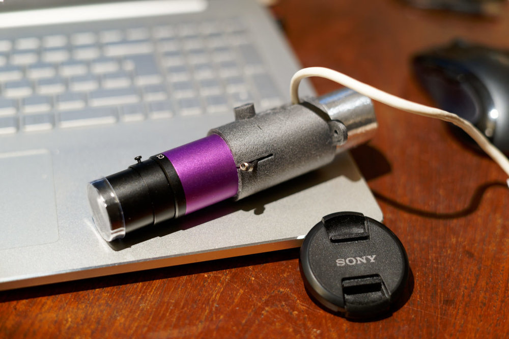

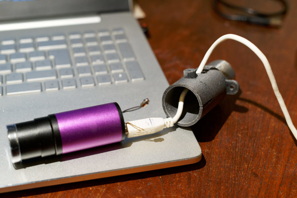

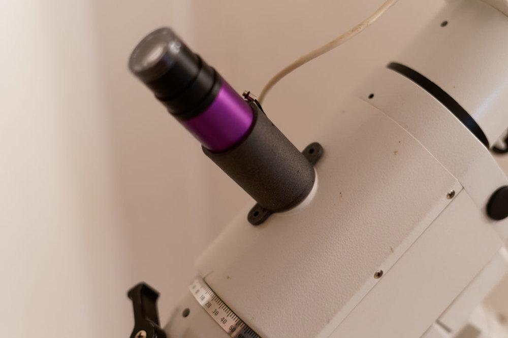

j'ai imprimé un support qui se rentre en forçant un poil dans le trou de la monture, j'utilise la ficelle que la qhy a au cul pour la positionner toujours pareil (petite fente dans le support).
Apprentissage de la procédure et réussite au premier coup.
Faut que je fasse un repère idem pour la remettre dans la lunette guide sans devoir relancer une calibration (c'est con de gagner 20 minutes d'un coté pour les perdre de l'autre...).
Ma courbe de guidage est dans les 0,25pixel. J'attends l'extinction des rugbymen nocturnes  (de mes c......s) et je tente le double amas avec le A7iii (pas défiltré).
Merci encore pour cette bidouille géniale!
Je visse pas (cf. petites patounes) j'ai juste ajouté deux picots et fait deu trous discrets dans le capot de la heq5 pour centrer au poil, rien ne bouge et c'est SUR l'axe.
