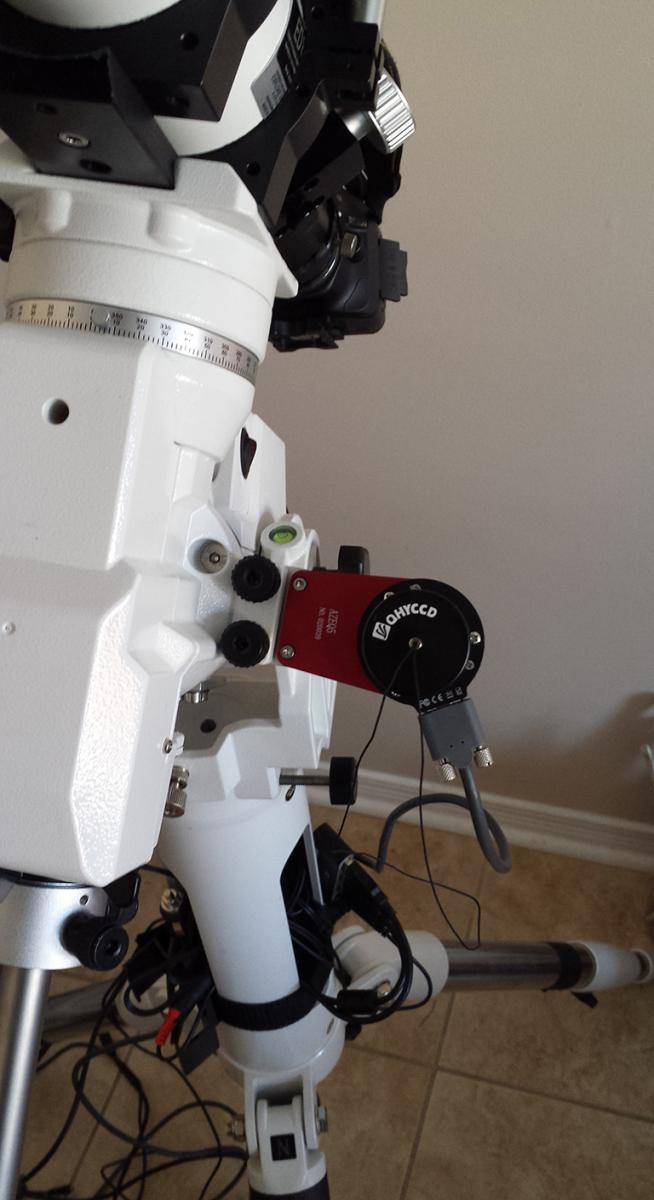

La bonne nouvelle est que le logiciel qui va avec le système PoleMaster peut fonctionner sans, à condition d'utiliser une ancienne version. La caméra compatible est la QHY5LII (couleur ou monochrome). Il faut lui adjoindre un objectif de 25 mm à monture C, qu'on trouve pour moins de 20 EUR chez AliExpress ou EBay.
L'astuce est de télécharger une ancienne version (antérieure ou au plus égale à la 1.14), par exemple ici, et de truquer le driver de la caméra pour qu'elle soit reconnue comme une caméra PoleMaster. Si vous êtes dans l'hémisphère sud, il faut utiliser la version 1.14.
Le post initial qui donne l'astuce est ici : http://www.cloudynights.com/topic/523154-qhy-polemaster-any-feedback/?p=7053280
Avant toute chose, sauvez les fichiers d'origine avant de les modifier, je ne saurais être tenu responsable des problèmes que vous pourrez avoir.
Voici une traduction :
A noter que l'alignement de la caméra dans l'axe RA de la monture n'est pas critique, certains ont même installé leur QHY5LII sur une planche fixée avec du velcro sur le coté de la monture ! Le logiciel PoleMaster fait la correction lui même (on tourne la monture et il analyse et corrige l'écart angulaire). Le truc du calque d'OrionMaster nécessite par contre un alignement précis.
J'ai tenté avec une QHY5 (AlCCD5 ou PL1) mais ça ne marche pas. Il faut absolument une QHY5L-II.

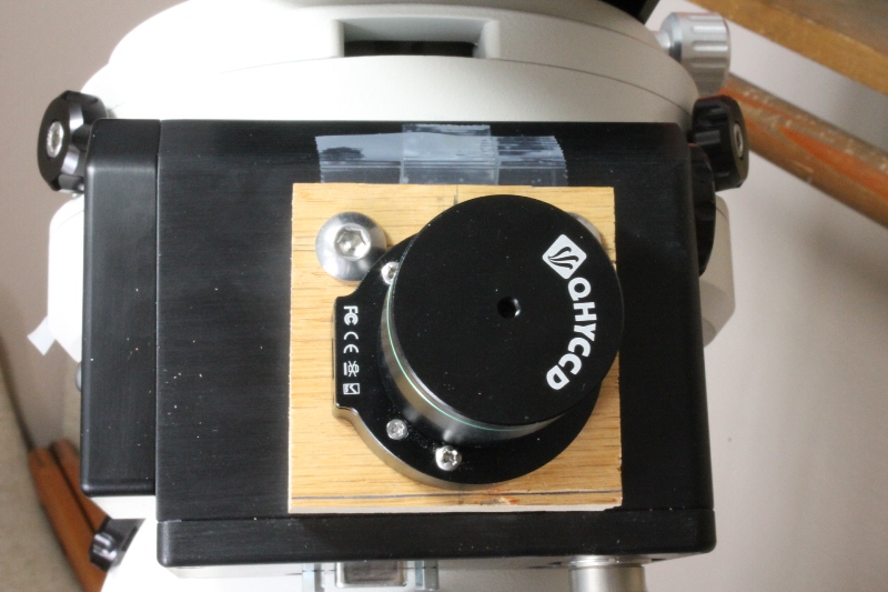

Tout le monde serait-il donc capable d'accrocher une caméra à sa monture de façon fiable (pas de bougé pendant la mise en station) ?
j'ai lu ici, ou dans un des liens donnés que certains avaient fixés leur camera avec du velcro et que ça fonctionnait.
si c'est le cas, pour les bricolo, faire un support ne me semble pas insurmontable...
edith: c'est bien ici que je l'ai lu:
  Fred_76 a dit :
Ce serait bien qu'un programmeur mathématicien né puisse faire un logiciel équivalent capable d'accepter n'importe quelle caméra.
Fred
Modifié par pinx
Quelques images où le PM n'est pas installé pile poil sur l'axe AD et parfois avec des maintiens exotiques :
