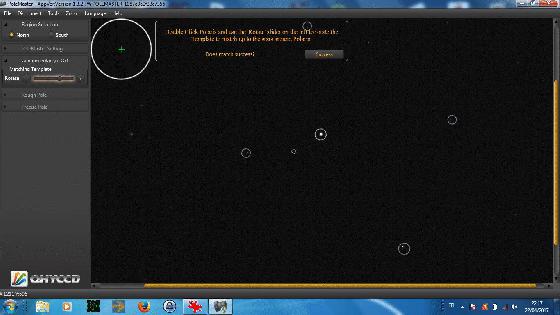

Si je comprends tu n'arrives pas à mettre les étoiles dans les ronds ?
Et si tu installes une précédente version ou bêta ?
Pas encore installé me concernant .
Oui on dirait un decalage en relation avec la focal. Mais tant que les étoiles sont dans les ronds, ça gêne pour la MES ?
Si je désigne la polaire par 2 clicks alors le template n’épouse pas parfaitement les étoiles à la périphérie
Voir la copie d’écran précédente
Je pense à un problème de focale légèrement différente de la valeur codée dans le logiciel
Ce n’est pas gênant car la mise en station au final est bonne
Il faut simplement ajuster le template sur la valeur angulaire des étoiles, ne pas tenir compte du mauvais centrage dans le rond du template

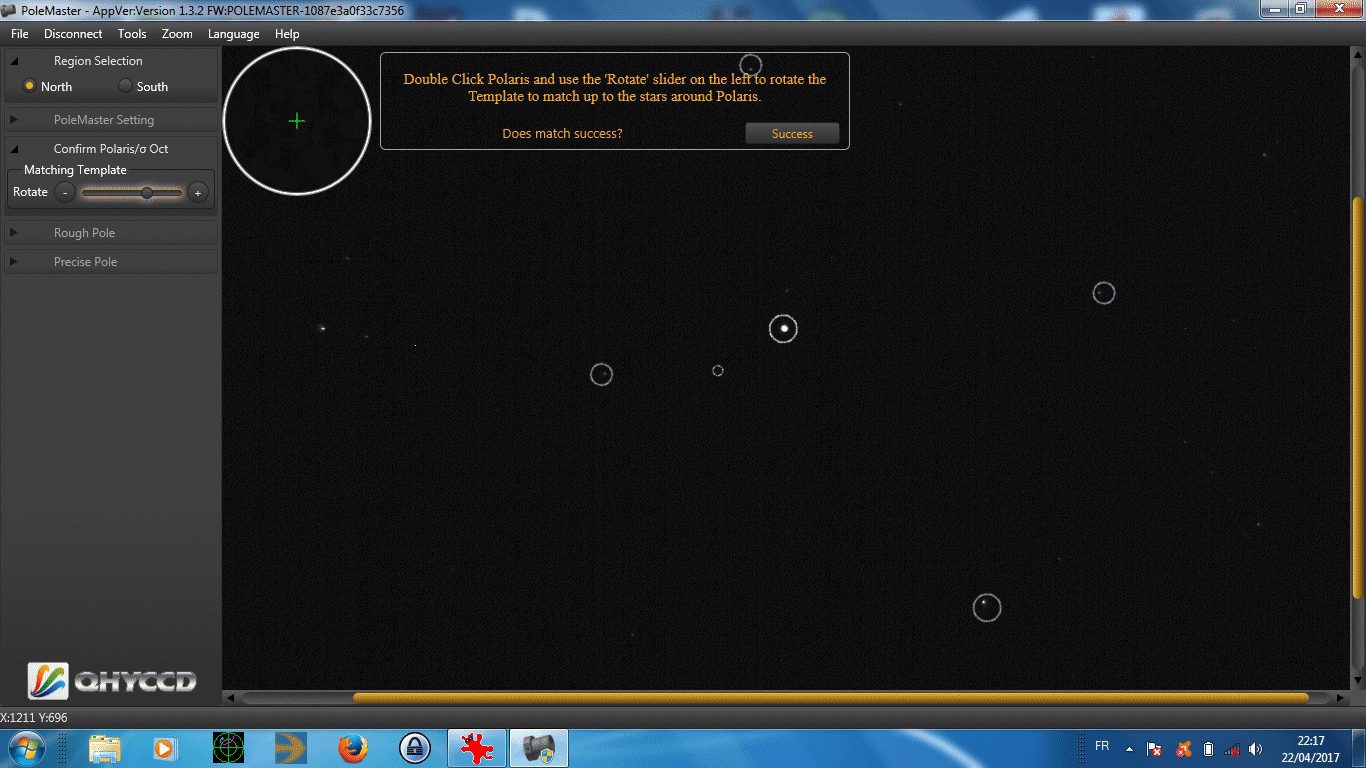

Hello,
I have been using Polemaster for a week and this is my fourth time in polar station. I can not get the specified accuracy of 30 seconds of arc and I'm rather around 4 minutes of arc from the pole.
I made a screenshot of the template and I can not place all the stars in the center of the circles. Is this a problem with my configuration? Is the template too large?
Moreover I do not find the red stars as indicated in the set of the upper frame.
Reponse
Hello,
The star detection is not done by the mouse click but with the star detection technology. The template is not used to calculate the position of the star and it is just used for identity they are right stars. So that I do not think this will affect the accurate. You can check other reason like if the center of the image circle get right calculated. (To check is the star move along on the big circle). And also check if you need to enable the atmosphere refraction calibration.

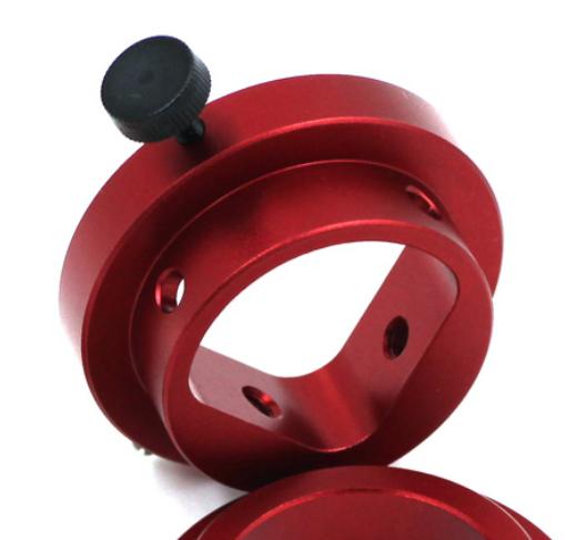

Concernant l'adaptateur sur l'eq6 , l'intérieure à une forme qui n'est pas rond mais en pointe sur un côté.
Quand on est face à la monture , le bord en pointe de cet adaptateur doit être à gauche ou à droite ou bien cela n'a aucune importance ?
Merci
  Petitprost a dit :
Merci
Aucune importance fonctionnellement parlant mais je trouve plus pratique d'avoir la vis de maintien de la caméra en haut parce que j'enlève la caméra et je remets le cache après chaque mise en station. Ça fait que la "pointe" est dirigée vers le bas.

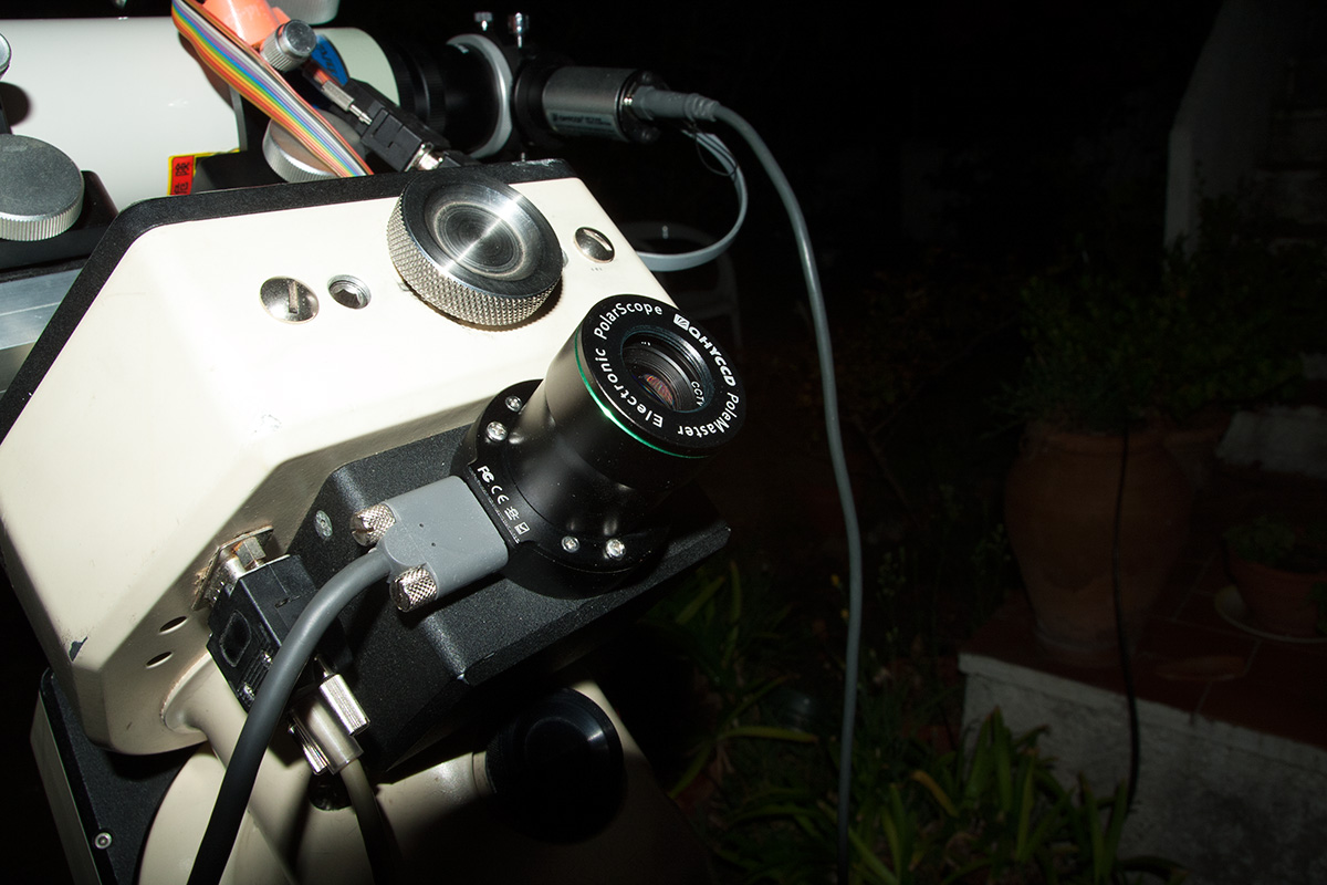

bonjour les amis. J'utilise le PoleMaster avec bonheur presque deux ans maintenant. Je l'ai monté sur la F20a d'axis (celle de Frédo). Je l'ai vissé sur le carter du moteur de déclinaison (épaisseur parfaite). Top, une mise en station précise en moins de 5 minutes après des années de Bigourdan visuel ou numérique dernièrement avec PHD2 (toujours plus de 30 minute). Je vous montre l'installation:
la prise USB est bien à gauche, donc coté Est (j'ai lu ouest plus haut dans la discussion)
Christophe
