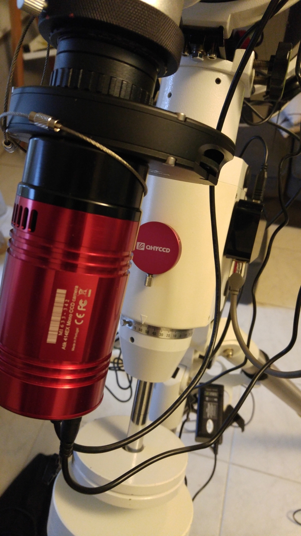

Salut, voila une semaine que j'ai reçu mon polemaster, mais la météo n'est toujours pas au rdv!
Je viens de remarqué que ma camera gène celle du polemaster!!
Comment faite vous si vous avez le même souci que moi? Je vais devoir enlevé la camera et la remettre, un peut chiant mais pourquoi pas...
Pas question de tourné le tube dans ces anneaux, la il et en position astrophoto donc il bouge plus.
Décalé l'axe sur le coté, bof, car a la fin le pole master demande un retour sur position home.
remarqués le système anti chute pour la caméra, testé et approuver :p (dédicace a Pulsar59 :D)

Au vue du démontage de ma HEQ5, tu peut deviser les 3 vis pointeaux radiales qui tiennent la queue d’aronde (la pièce avec les deux vis boutons, tu as 3 trous à 120°; on voit un des trous entre ton câble et la vis de la la queue d’aronde du télescope) sur ta monture et ainsi faire une rotation de cette dernière.
Désolé mais je comprend pas bien ta manip!
Moi c'est juste le temps le faire la MES avec le polemaster que la caméra gêne , ce que tu m'explique c'est du "définitif" ou alors j'ai pas tout compris...

  guillau012 a dit :
actuellement ton tube est parallèle à l'axe du viseur polaire.
avec ça ton tube avec ta camera va se trouve à la perpendiculaire (ou un autre angle) de l'axe optique du viseur polaire tout en conservant le trou de passage optique de la barre de contre poid.
Tournes simplement l'axe DEC pour que ta caméra et RAF ne soient plus devant le Polemaster, à la raquette ou avec EQMOD. Tu te fiches complètement de la position de l'axe DEC lors de la MES... Vérifie juste que tu as plus de 60° de rotation possible sur l'axe AD depuis la position de départ, 90° pour être tranquille.
