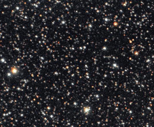

Voilà une 1ère version traitée soft.
et une 2ème où j'ai "gratté" plus.
Laquelle préfères-tu? ou est-ce que la vérité serait entre les 2?
Sur la seconde à mon avis c'est clairement trop poussé, les étoiles les plus faibles ont plus l'aspect d'artefacts...
Sur la première ça me semble mieux, tu peux effectivement tenter une version intermédiaire mais attention à ne pas trop pousser, ça fait souvent plus de mal que de bien...
Tu as aussi un phénomène de "banding" bien visible en bas de l'image (bande plus claire). Je crois que c'est propre aux Canon, en tout cas j'ai le même phénomène sur le 1100D.
Ca se corrige assez facilement mais attention, en général plutôt en début de traitement.
Encore bravo pour l'image !
jb

Nous sommes donc d'accord pour le traitement de réduction d'étoiles.
Il faut rester soft.
Pour la bande en bas c'est assez rare pour moi sur le 1000D et de cette manière.

D'accord avec Jean-Baptiste, il ne faut pas abuser de la réduction, le remède est pire que le mal.
Si tu mettais une image directement dans le message tu aurais plus de visiteurs. Facile et gratuit.
Merci Bernard et Alberic,
Loin d'abuser j'étais plutôt à ne jamais en faire de réduction.
Voici ma dernière avec un peu plus de réduction que la 1ere soft.
A partir du stockage sur Astrobin je n'ai pas trouvé comment mettre le photo mieux qu'en miniature dans le message
Sympa, mais il faut penser à déselectionner les étoiles avant de sauvegarder l'image ! :be:
Ca ne se voit que sur la full - full... je ne l'avais pas vu sur les versions précédentes...
C'est curieux car a donne l'impression que l'outil de sélection est toujours actif, mais j'ai peine à croire que ça puisse être ça...
jb
Modifié par Jean-Baptiste_Paris
jb
Non je crois que c'est lié à la technique de réduction d'étoiles avec PS.
L'utilisation du Fondu sur la fonction "estomper minimum" à un effet de pixellisation importante autour des étoiles.
J'ai refait en normal sur la fonction "estomper minimum".
tu t"es attaqué a une neb hard a faire...surtout sans ajout de ha pour calmer les étoiles.
difficile aussi de ne pas trop tirer dessus pour la faire ressortir, elle est faible.
fred
