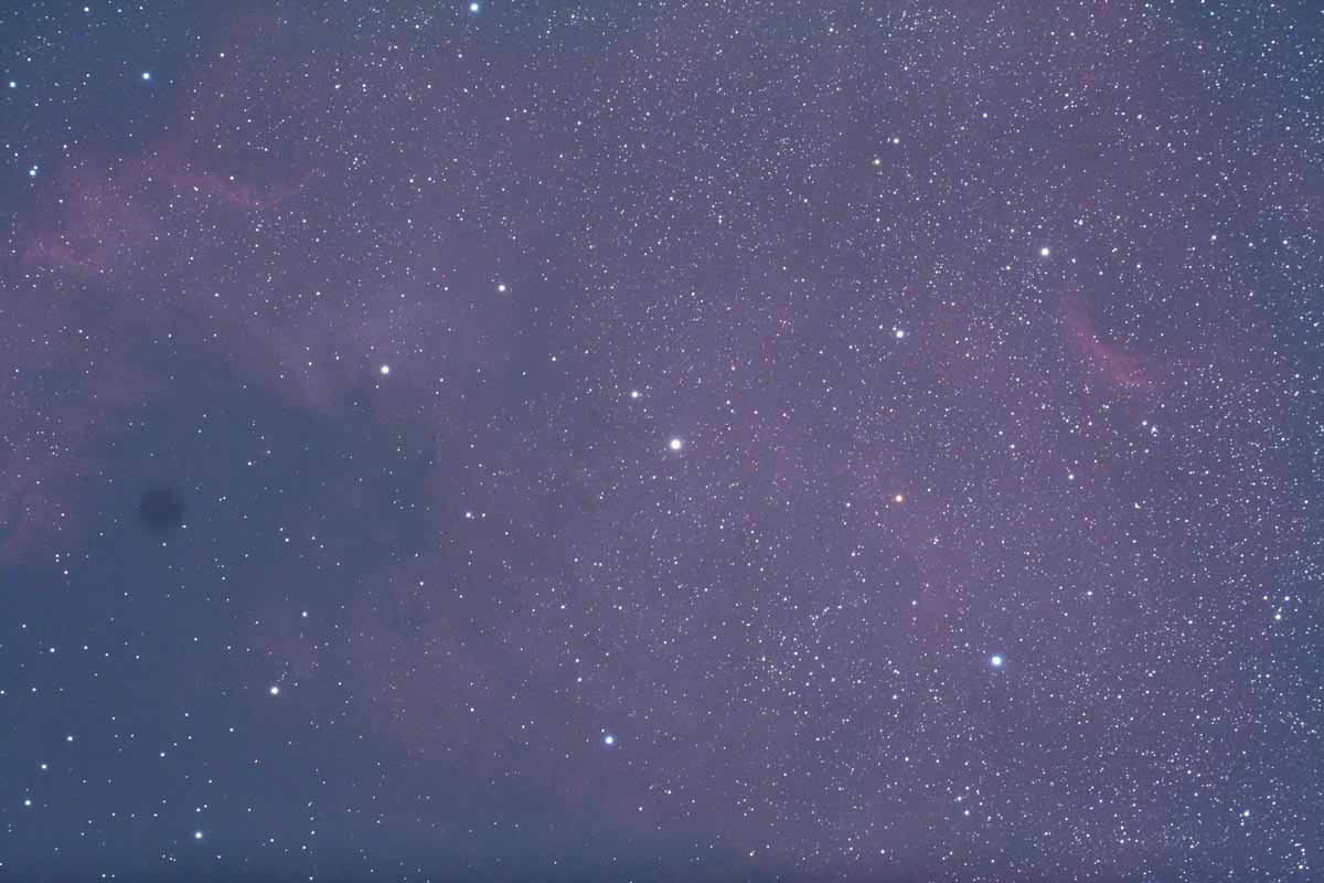

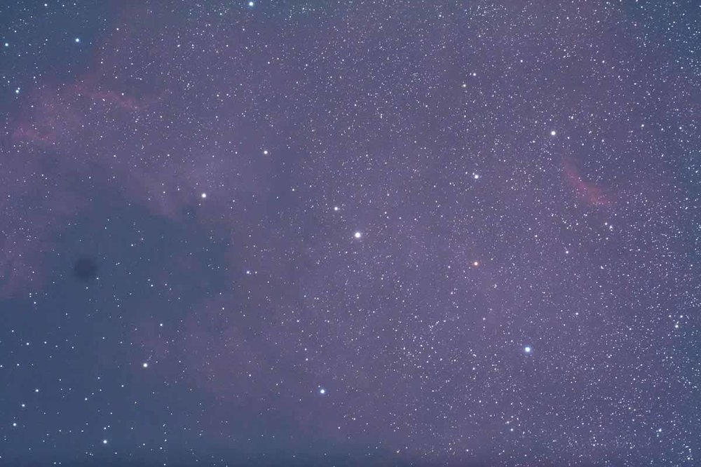

J'ai eu un phénomène bizarre sur les poses prises entre 1h30 et 3h30.
Une tache noire (voir PJ) est apparue en bas à gauche et est remontée de manière régulière sur chaque pose jusqu'à fin sauf et ce qui est surprenant aussi est que sur la dernière pose le déplacement est beaucoup plus important.
Rien ne me gêne dans cette zone du ciel et si cela avait une "saleté" sur le chemin optique elle serait je pense resté fixe. J'ai bien repéré une petite tache collée sur l'objectif ce matin. Mais je ne m'explique pas le déplacement entre les poses.
Rien ne me gêne dans cette zone du ciel et si cela avait une "saleté" sur le chemin optique elle serait je pense resté fixe. J'ai bien repéré une petite tache collée sur l'objectif ce matin. Mais je me m'explique le déplacement entre les poses.
J'ai eu ça aussi cet été... une araignée qui avait trouvée le bon goût de s'installer sur la lentille de la TSA et de faire sa vie comme si de rien n'était, elle avait même commencé à faire sa toile...
Inutile de dire que la squatteuse a été expulsée promptement au bout de quelques poses, c'est justement le déplacement de la tache que j'avais identifiée sur la première brute qui m'a alerté ! :)
jb
Cela être pourrait ce genre de bestiole. Mais j'étais incapable de le repérer directement sur l'APN en cours de prise, d'autant plus que j'étais en position "OFF" à cette heure là. Le déplacement régulier pendant 2h est surprenant néanmoins.
