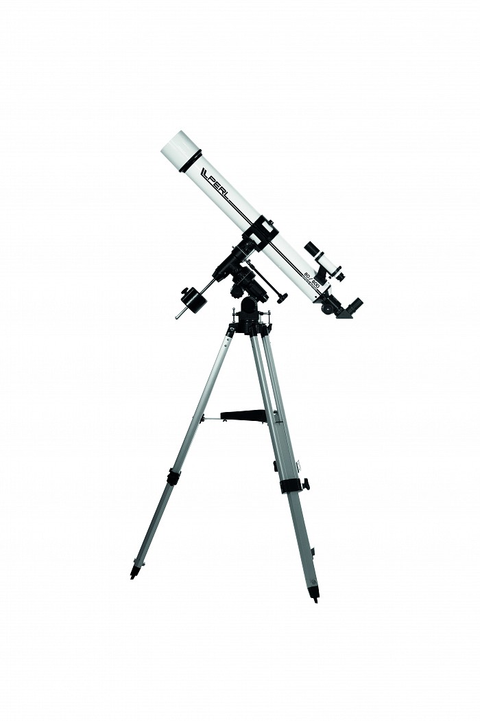

Je peux avoir un prix sur une lunette PERL Alhena 80/800 EM8 qui la mettrait à un peu moins de 200€ : http://www.medas-instruments.com/index_produit_detail.php?article=7617
Que pensez vous de cet appareil ?
Merci d'avance de vos réponses

C'est vrai que tu as un budget serré et que c'est pour un 1er appareil, la Perl de 80mm fera l'affaire si tu arrive à avoir un prix chez Medas, au moins tu aura des oculaires Plossl avec ça c'est déjà pas mal.
Ah au fait la lunette peut faire du ciel profond aussi (avec l'oculaire de 25mm) !

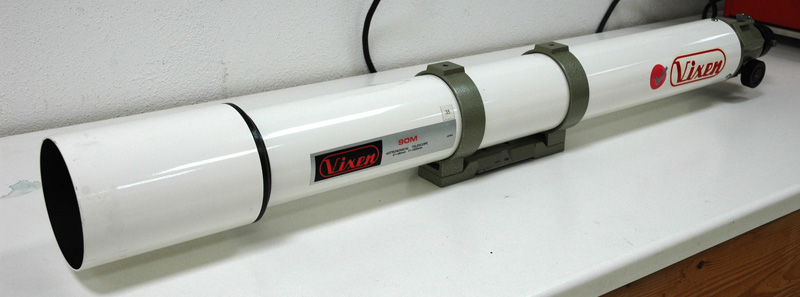

Puisque ton choix semble se fixer sur une lunette de 90 mm, voici un instrument d'occasion mise en vente à 250 € par un membre du forum d'une qualité (monture et instrument) bien supérieure à celle des instruments d'origine chinoise : http://www.webastro.net/upload/images/14303-1441455300.jpg.
Un petit effort financier qui ne sera pas à regretter.
Si cet instrument te convient, contacter (par message privé) le propriétaire dont je te fais parvenir les coordonnées.

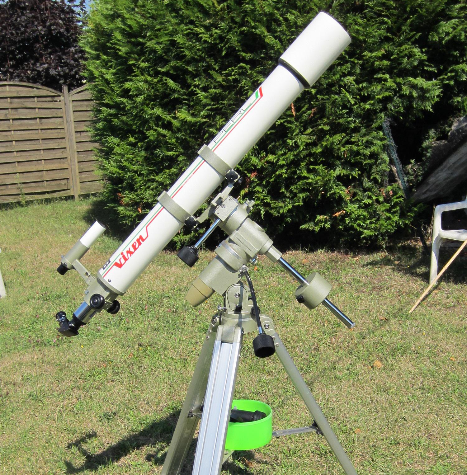

Au fait l'annonce de la Lulu est ici :
http://www.webastro.net/petites_annonces/lunette-vixen-90-1000-sur-super-polaris_30855.htm
Le prix c'est port compris et elle est parfaitement équipée en oculaire,
pas d'achat complémentaire impératif. Et regardez qui est le vendeur,
on peut avoir confiance pour le respect du matos. Si j'avais pas déjà un
ensemble équivalent ça fait longtemps que je l'aurai déjà acheté.

Effectivement c'est intéressant, et pour 250 € c'est donné (vendu je veux dire !) !
Concernant la provenance du Vixen oui j'étais au courant, mais j'avais la flemme....et tous le monde en a fait des copies de chez Vixen: EQ, EXOS, CG, EQ-G (la finition en moins:confused:).
Elle devrai ressembler à celle-là:
Ah les lunettes longues régnaient sans partage.........à cette époque.
Bon ciel étoilement lunaire à toi
Modifié par Wolfan

Tout à fait, les tarifs "en neuf" de ces instruments ne cadrent pas avec le budget indiqué (cf post 9), mais des occasions se trouvent régulièrement dans les 200-250 €.
Toutefois, la préférence de Koryphon semble se porter sur un ensemble lunette/monture équatoriale et cette 90/1000 devrait bien répondre à sa demande, d'autant que l'offre d'oculaires est présente.
possédant la 93/1000 perl-Vixen, je ne peu que te pousser a cet achat..en plus le prix est vraiment bas vu la qualité de l'ensemble..et elle est déjà équipée au coulant 31.75...je n'ai qu'un conseil a te donner..a ce prix là, FONCE.
