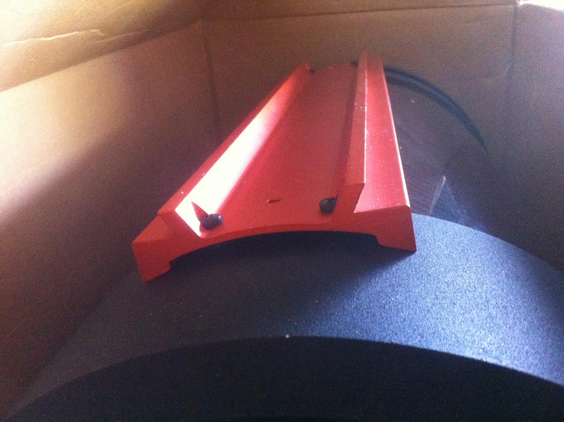

bonjour à tous,
Jai recuperé un c11 avec une queue d'aronde de type Losmandy ,or mon eq6 pro à une base vixen.Donc j'ai trouvé sur different site une platine eq6 type Losmandy pour environ 150 euros.... Ce qui crève mon budget....Auriez vous une idée ou suggestion pour eviter ces frais? Ou alors je n'ai pas le choix?

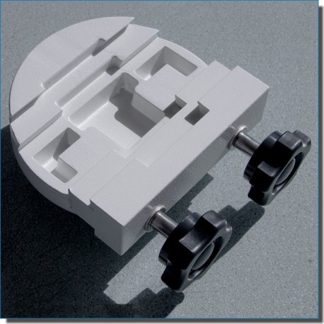

oui ça va.
Tu peux aussi te faire le montage toit même en vissant une queue d'aronde femelle Losmandy sur une queue d'aronde mâle Vixen
http://www.teleskop-express.de/shop/product_info.php/info/p1270_Losmandy-saddle-plate-for-G11-mount.html
ou
http://www.teleskop-express.de/shop/product_info.php/info/p4432_Starway-Losmandy-3--dovetail-rail--254mm-length.html
et
http://www.teleskop-express.de/shop/product_info.php/info/p233_TS-Dovetail-Plate---Vixen-Style---length-200mm---solid-aluminium.html
Mais le mieux serait quand même de changer la queue d'aronde femelle de l'EQ6, par une queue d'arronde femmelle double format Vixen/Losmandy. ça sera beaucoup plus rigige, ce qui n'est pas du luxe avec un C11.
Il y a la geoptik
http://www.teleskop-express.de/shop/product_info.php/info/p2343_Geoptik-Dovetail-Clamp-for-Vixen-and-Losmandy-level-dovetails.html
que l'on couple avec un adaptateur : attention il y en a deux suivant l'age de la monture, ça a changé en 2008.
http://www.teleskop-express.de/shop/product_info.php/info/p2344_Geoptik-PUCK-for-new-EQ6-mounts-after-08-2008.html
Il y en a d'autres chez ADM, ou le skywatcher qui est le moins cher.

Ahhh que c'est compliqué....J'ai trouvé d’occasion à moitié prix l'adm de mon 1er lien.... C'est vraiment un impératif de passer sur plus costaud??

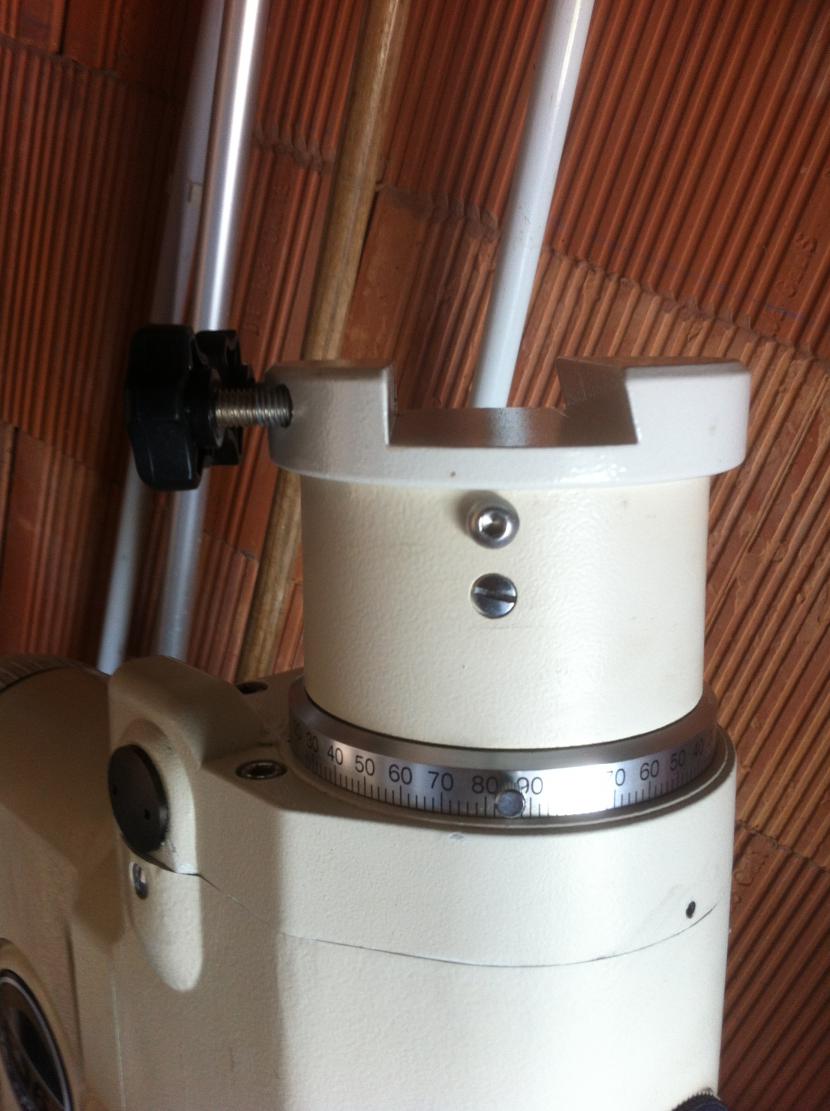

bonjour à tous,
Platine reçu!!! Et ca m'a l'air vraiment costaud.
Par contre, j'ai fais une bêtise :b:, j'ai démonté l'ancien support et mis le nouveau sans faire de repère...Donc comment bien le réaligné par rapport a la tête???
