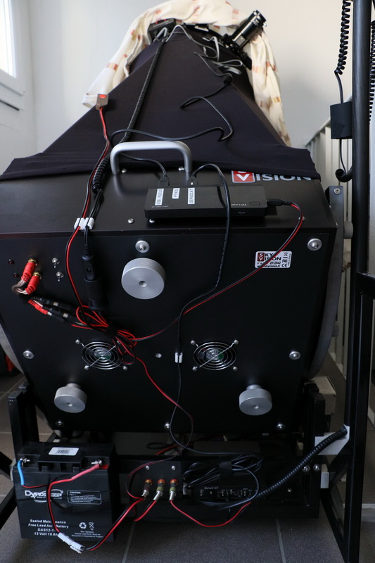

Pour les observations à domicile, le télescope est simplement rangé en intérieur, avec tous les accessoires si besoin (barlow, caméra, cablages, hub usb,….) et avec la brouette intégrée, le moment venu il me suffit de le pousser dans le jardin :p un jeu d’enfant, c’est on ne peut plus rapide.
Bah oui il y a beaucoup de câbles mais c'est la config pour l'imagerie :)

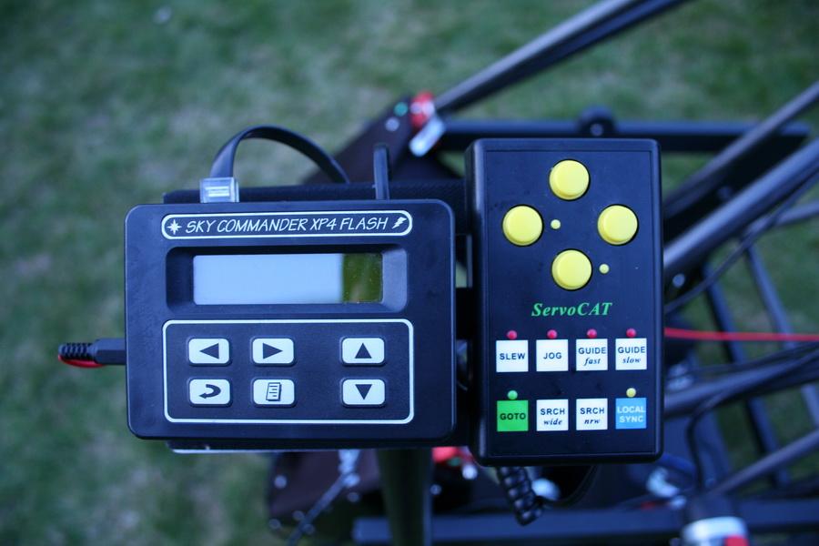

La mise en route du Skycommander : rentrer la date du jour et c’est tout. Ensuite pointer 2 étoiles au choix (je prends la polaire et une autre à +- 180°), le tout en manuel, valider dans le Skycommander et embrayer les moteurs. C’est tout, et le télescope est prêt pour des heures de suivi et de Go-To sans autre problème. Je pensais au début avoir du mal avec le chercheur quickfinder (habitué aux 7x50), mais finalement c’est très simple et efficace (juste pas oublier de couper l’alim pour ne pas vider la pile :cry: )
Le skycommander couplé au Servocat donne un ensemble redoutable de précision avec des encodeurs 10.000 pas. Les objets pointés en goto sont à chaque fois pratiquement au centre du champ (oculaires pentax XW20 ou 14mm) même avec une recherche à 180° du point de départ.
Le Skycommander permet en outre le réalignement sur l’objet en cas de petit décalage. Le tout fonctionne très bien, très fiable, sans jamais pour le moment le moindre problème.

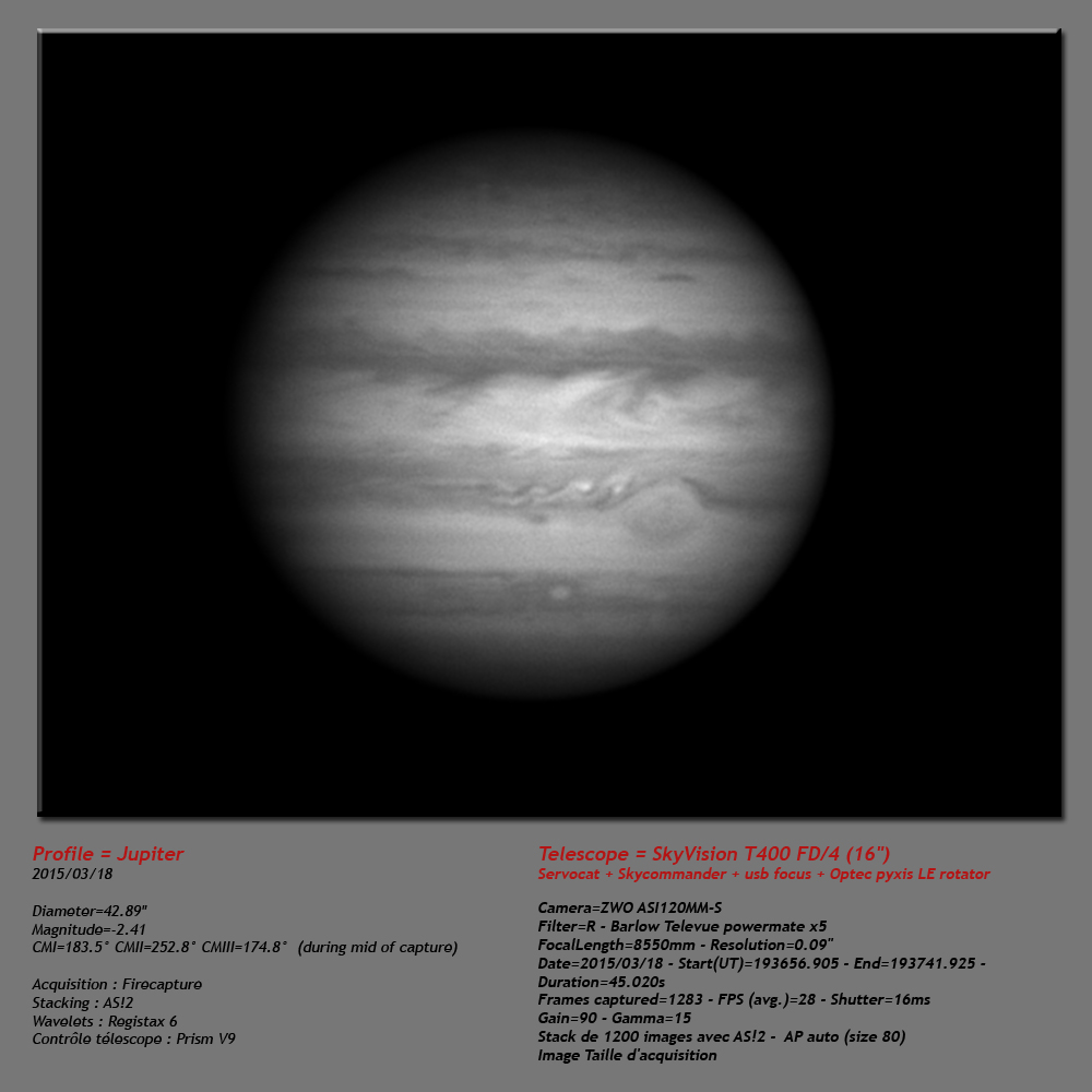

Une de mes premières cibles, Jupiter… Je rêvais d’observer des détails et des couleurs sur le globe, et de voir ses satellites autrement que comme des étoiles….. et bien là, avec le 400 SV c’est fait !! Des nuances de couleurs et des détails que j’avais l’habitude de lire dans des comptes rendus ou des bouquins… Je n’ai pas tardé à brancher la caméra, dès que la météo s’est montrée clémente…
Les petits festons blancs qui partent à l’assaut de la GTR parfaitement visibles à l’oculaire. D’un blanc éclatant à côté de l’orangé prononcé de la GTR.
A chaque observation de Jupiter, je me suis pris une claque… si bien que j’en oubliais de brancher la caméra, et que parfois le trou de turbu était passé… mais tant pis, le visuel est incroyable.
Après des séries d’imagerie en N&B est venu le temps de la couleur… mais cela ne rend encore pas compte de la vision en direct à l’oculaire. Je ne maîtrise pas encore les techniques d’acquisition et de traitement d’image. Au max j’ai poussé le grossissement à 800x mais pas plus compte tenu des conditions de seeing pourries de cet hiver.
Mais la qualité de l’optique est bien là…
Les caméras ZWO sont équipées d’un port d’autoguidage ce qui est fort pratique. Couplée au Servocat, et avec Firecapture, je peux avoir Jupiter centrée sur le capteur pendant des heures (oui oui, j’ai fait le test…) sans souci (une fois trouvés les paramètres de l’autoguidage pour la monture dans firecapture… après 2/3 séances c’est réglé). Le télescope et sa motorisation arrivent au même résultat… J’ai laissé tourner l’ensemble pendant plus de 2h un soir et à mon retour, bingo, Jupi toujours au centre de l’oculaire (pentax XW 5mm)

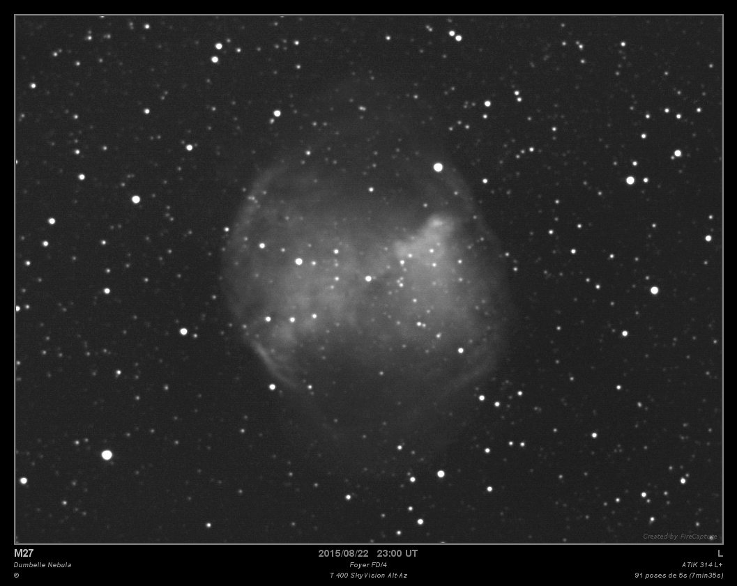

Premiers tests d’imagerie CP pour voir, avec l’ATIK 314L+ d’un astropote qui s’est chargé du traitement.
Images faites à l’arrache car pas prévu et trop impatient de voir ce que cela pouvait donner… pour quelques petites minutes de poses cumulées, on a vu :be:
Le potentiel est juste énorme. A renouveler mais calmement cette fois…
Oui, il serait interessant de renouveler le test sur un objet du CP.

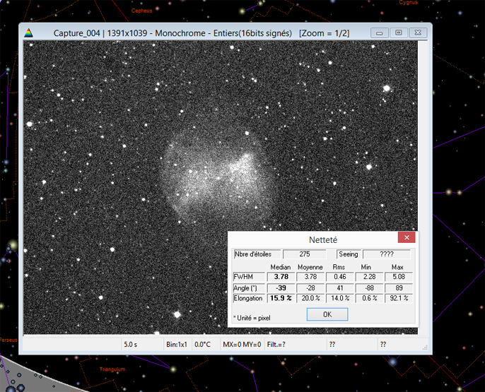

Ici la M27 n'est pas vraiment convaincante par son manque de piqué, de résolution. Mais j'ai bien compris que l'essai n'était pas optimisé.
Ceci dit quelle est la valeur de ton échantillonnage imageur et quelle est la valeur de la FWHM en pixel sur quelques étoiles de tes meilleures poses unitaires ?
Oui Christian, pas optimisé du tout :b: je sais c'est pas bien...
Alors la valeur de l'échantillonnage doit être de 0.83" si je dis pas de connerie (atik 314L+ au foyer plein pot à 1600mm de focale)
Pour la FWHM une réponse en image sur une image rescapée (je ne les ai plus en fait...)
