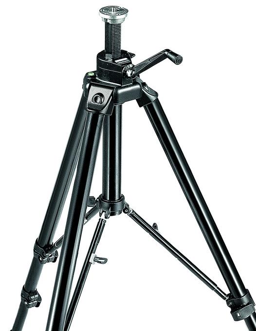

Salut :),
Qu'une chose à faire: plonger pour un Manfrotto 475 avec tête vidéo 502: plus cher que les jumelles en effet, mais on peut y monter bien d'autres choses avec une stabilité, une fluidité et un confort remarquables.
Salut :),
Par exemple. Mais je pense que ça doit chercher dans les 500 euro !

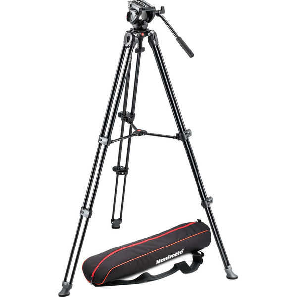

Invité Wolfan
Bonjour Starac et Popov :):),
C'est de cela dont vous avez parlé:
Pour 369€ chez Digixo, KIT trépied vidéo Manfrotto MVT502AM + Rotule 500 avec Bol 60mm
http://www.digixo.com/sacs-photo-video/trepieds/manfrotto/p293958-kit-video-trepied-mvt502am-rotule-500-avec-bol-60mm-sac-mvk500am.html?affiliateID=475&refcon=mailingpart-2914&contactID=403394
Bon ciel étoilement lunaire à tous
Modifié par Wolfan
Bonjour Wolfan,
Désolé, ce n'est pas cela que j'avais mentionné.
Ton modèle de tête vidéo (500) me semble très bien aussi (je ne sais pas si c'est un modèle en fin de production ou non): j'ai tapé dans du 502 pour plus de capacités de charge.
Quant au trépied, je ne connais pas ce modèle; le mien (Manfrotto 475) a également 3 entretoises solides et il monte à plus de 2 mètres de hauteur (avec colonne centrale à manivelle): il me faut cela pour des observations au ou proche du zénith en position debout.
C'est un ensemble très transportable, mais dans un sac photo pour trépied: àma, cela ne convient pas pour des randonnées ultra-légères en montage avec sac à dos auquel on peut fixer un trépied plus léger.
Pour les détails:
http://www.manfrotto.com/475-digital-pro-geared-trripod-black
