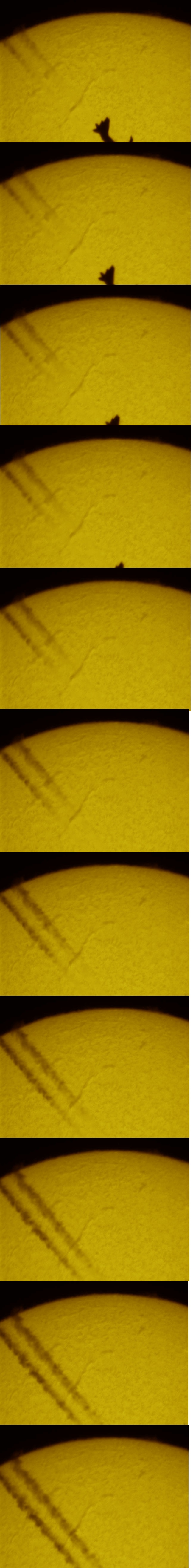

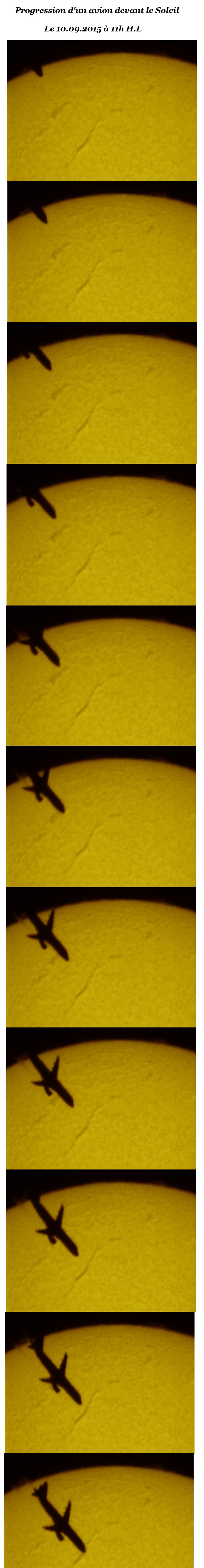

Merci à poussin et Luc pour leurs tuyaux concernant le log pour capturer mes images ser;) Pour la vidéo je verrais après, car là ce fut long de coller la couleur sur chaque image :be: Bref voici ce que j'ai vu:wub:
Si vous jouez de la souris vous le verrez défiler rapidement.
Notez aussi les petits filaments (sachant que les images ne sont pas traitées c'est pas trop mal quand même non?)
Merci de votre visite:)
Thierry

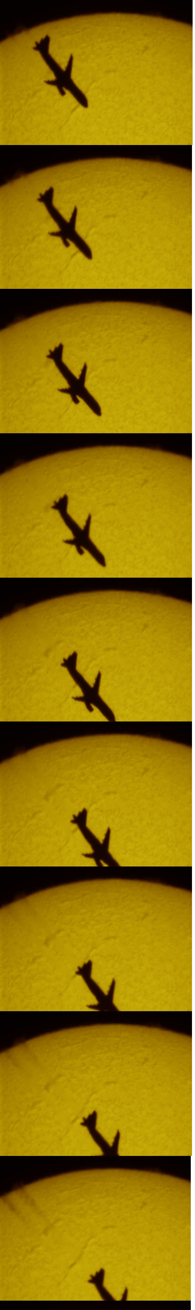

excellent ! Faut absolument faire une animation avec toutes ces images ! Je tenterais bien un p'tit aperçu pour voir...;)
Merci les gars et bravo Valere . Tu viens de reconstituer le film que j'avais découpé image par image. Ma question de base reviens donc sur le tapis, comment afficher un film sans avoir à le découper .? Pour l'avion qui se crach c'est pas faux il suffit juste de regarder l'inclinaison des filaments présent je crois pour faire pivoter le tout dans le bon sens mais je n'ai pas encore installé le log qui redresse le soleil. En tout cas chouette anim , merci du cadeau.
J'avais pas percuté sur le coup mais l'avion n'a qu'un seul réacteur nom di diou ?!:D
