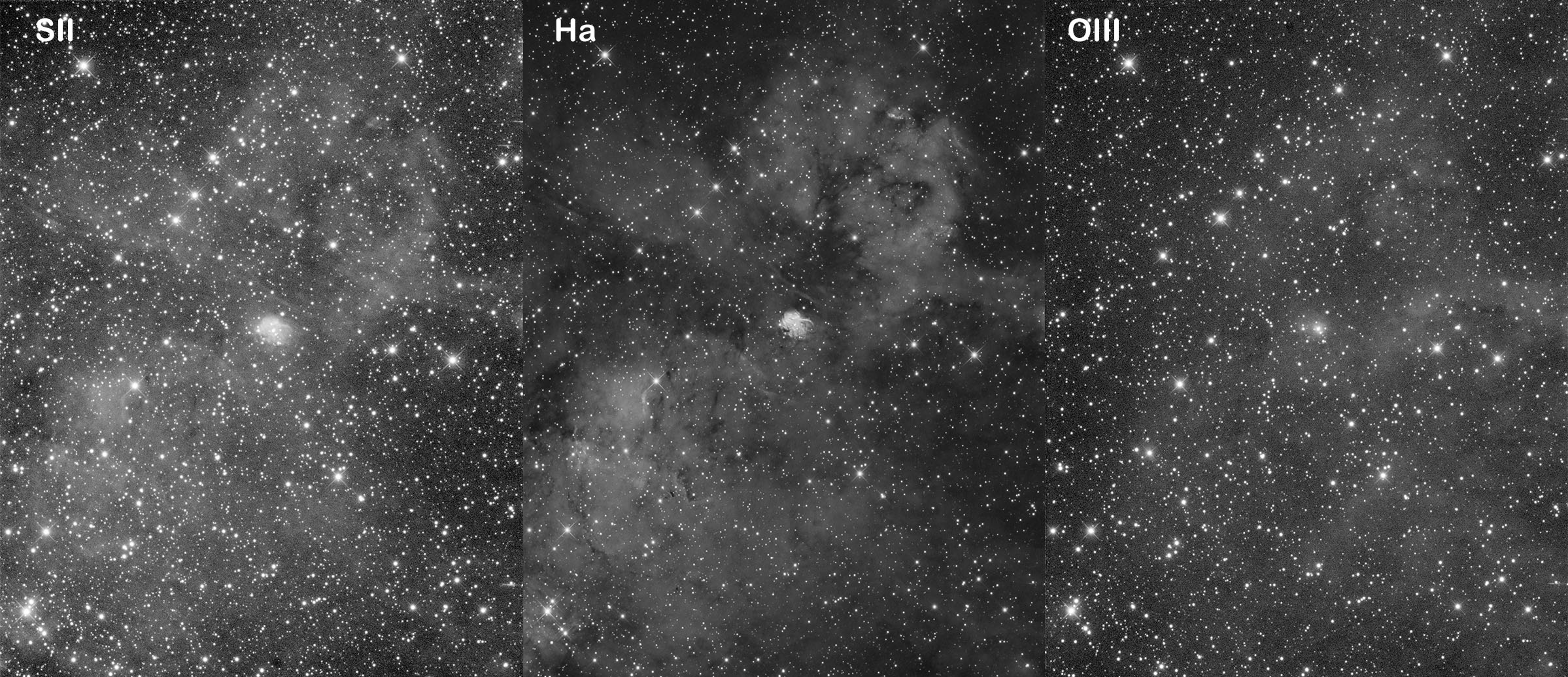

Bon, 2 versions différentes.
C'est une région émettant quasi exclusivement en Ha donc en palette Hubble SHO l'image devrait être presque uniformément verte.

Merci visiteurs. Pas facile de sortir des couleurs artificielles qui soient... naturelles et qui plaisent à tout le monde.
archange, le drizzle ne change que de minuscules détails à l'échelle de quelques pixels.
Merci Jean-Baptiste et dauphin pour la doc, j'étais passé par là, je vais y retourner.
La petite nébuleuse au centre est beaucoup plus brillante que la nébuleuse elle-même.
Il ne sert à rien de faire des poses de durée différente sinon pour éviter de saturer le capteur. C'est loin être le cas sur ces 96 brutes ou la partie centrale n'atteint que 3600 ADU sur 36000 dispo. Le fond est à 700 et les nébulosité les plus brillantes autour de la zone centrale à 1000 environ. Donc y'a de la marge... J'ai volontairement laissé cette zone très brillante mais non saturée pour que les détails restent visibles.
Il serait facile de baisser la luminosité de cette partie de l'image avec de courbes et un masque adapté.
Merci mariobross. La difficulté de cette image peu fréquente c'est que le Ha est très fort, le OIII très faible et le SII quasi identique au Ha. Il me faudrait des filtres 50mm non montés plus sélectifs dans les 3 bandes. Ca vaut un bras...
merci Xs man
