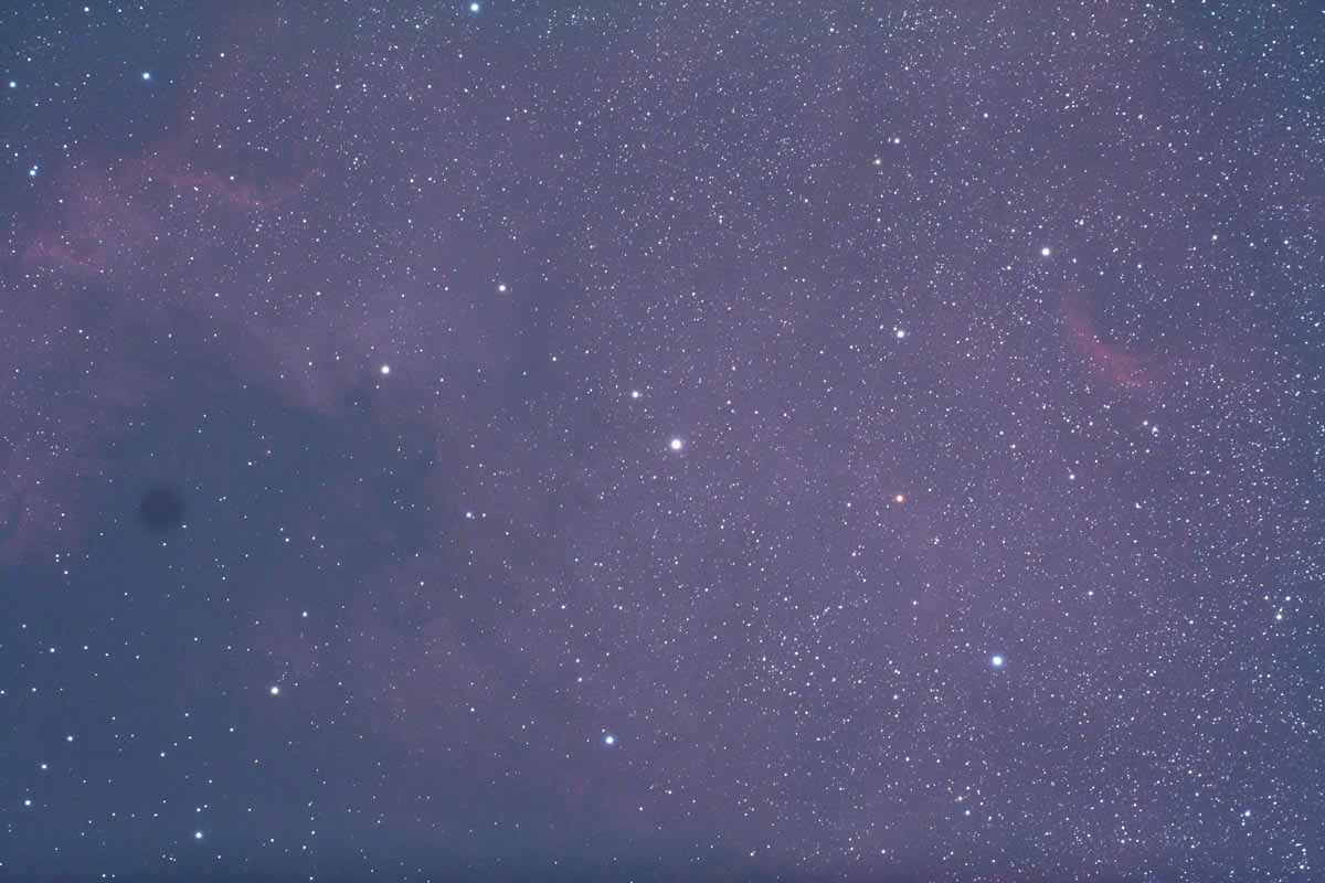

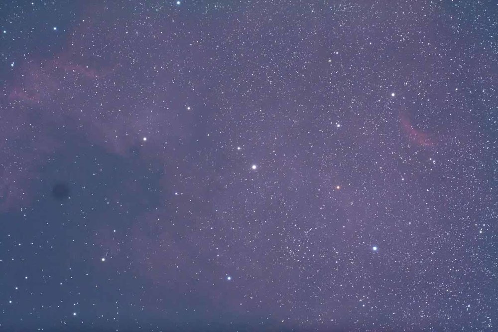

En aoutonome, sur mon 1000D je faisais simple, au liveview zoom 10, sur une étoile proche de la cible, puis goto sur la cible. Depuis peu j'ai rajouté le Bathinov et toujours au liveview. Dans les 2 cas avec l'habitude, on arrive à sentir quand c'est bon et bien sur mieux avec le bathinov.
Pour North America récemment j'ai réglé sur l'étoile au centre SAO5298 (Mag 5.7). Voir PJ, 1 des brutes pose 6'.
Effectivement il y a beaucoup de logiciels pour faire mieux. Mais il faut un ordinateur branché:(
Sur une étoile Mag 5,7 c'est effectivement juste (je n'avais pas vraiment le choix dans la config que j'avais choisi) mais sur du Mag < 2 cela devient plus confortable, mais effectivement le masque reste petit.
