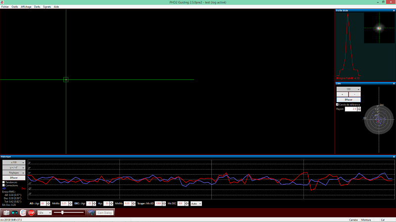

J'ai déjà eu un c8 et j'ai actuellement un c11 car j'étais plutôt visuel.
Je me suis mis à la photo cp et j'en suis à faire des tests d'autoguidage, bien sur dans des conditions pas formidables ( c11 'classique'+lunette guide que j'ai pu essayer sur eq6) mais j'aime les défits :)
voila un extrait représentatif du suivi, c'etait à peu près comme ça tout du long.

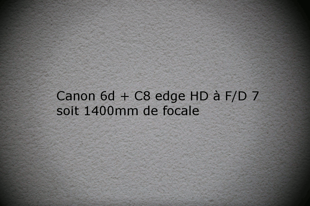

Le 24x36 passe bien sur le C8 edge HD à F/D 10.
Avec le réducteur x0.7, le vignettage est bien présent.
Laulau a un 1100D donc un APS-C qui est totalement compatible à FD7 sans vignettage avec le C8 edge HD :
