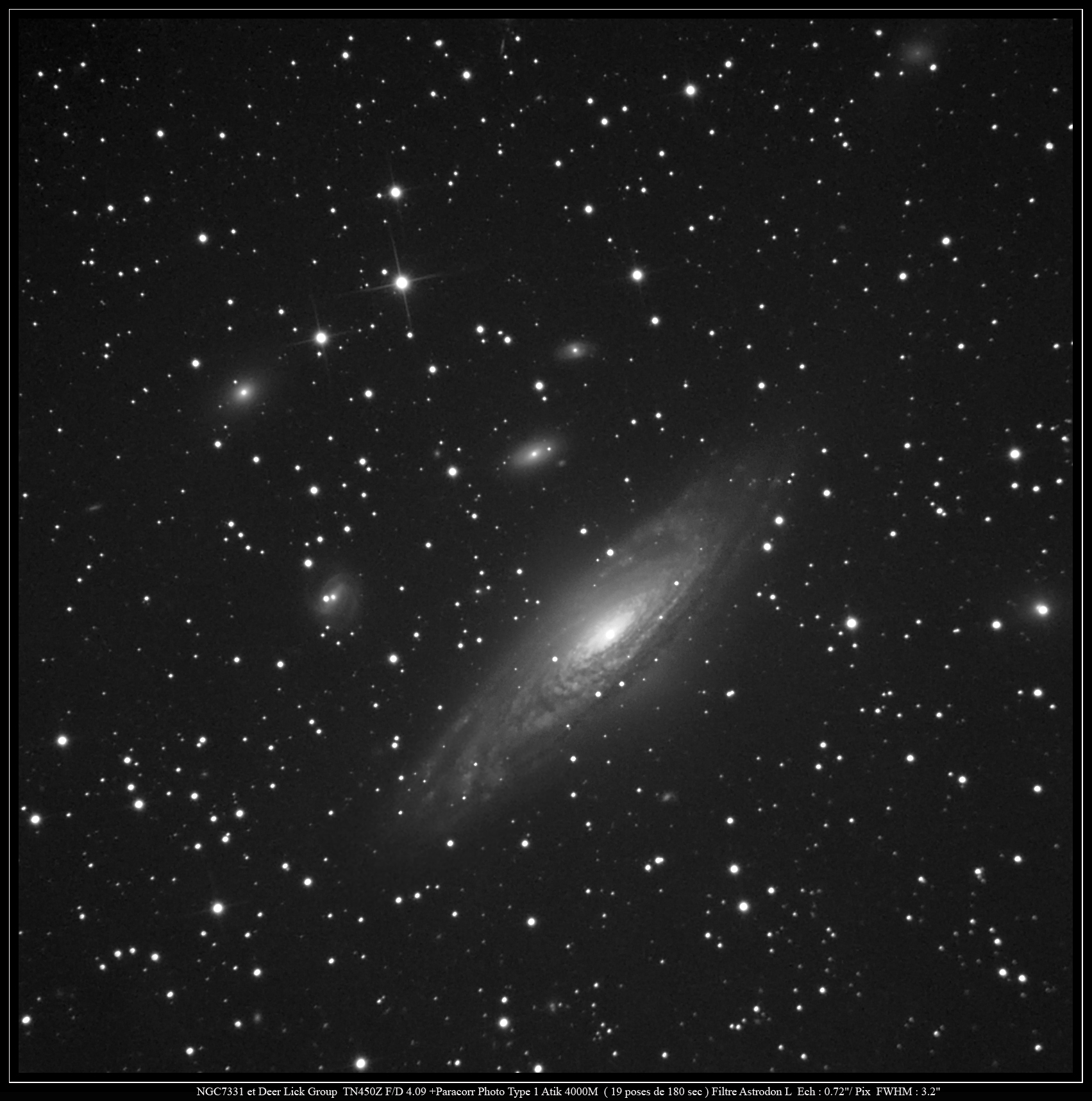

après 4 années d'attente , voici enfin la toute première image réalisée avec le TN450Z sur l'AP1200, il faut dire que le soleil m'avait bien accaparé avant wink.gif
beaucoup d'indulgence pour cette image SVP
en cours de nuit la collimation a fichu le camps lorsque j'ai pointé l'objet , j'avais mal resserré les butées latérales du miroir frown.gif
pas mal de coma du au mauvais tirage du Paracorr ( 2 mm de trop smile.gif )
le but de la soirée était de voir si tout fonctionnait correctement , la mise au point motorisée , l'autoguidage par diviseur optique , bref de ce coté là je suis satisfait smile.gif
il me faudra un correcteur de type ASA 3" , cela me permettra par la même occasion de baisser un peu l'échantillonnage qui est de 0.72" avec le Paracorr un peu trop pour mon ciel
bien entendu il me faudra faire un peu plus de poses pour faire ressortir les petites galaxies du fond, 57 mn c'est insuffisant
NGC7331 est située à 42 Millions d'années Lumière, les galaxies en second plan Deer Lick Group sont 10x plus éloignées
Atik 4000M + Filtre Astrodon L , 19 poses de 3 mn , Ech : 0.72"/ Pix FWHM moyenne de l'image 3.2"
image fenêtrée
une photo du TN450Z en version photo, 180 kg le tout !!! à noter que je l'emmène aussi en nomade dans sa version Dobson, mais une petite coupole serait mieux pour lui et mon dos smile.gif

Whaou ! Impressionnant ! :)
L'AP1200 fait toute petite sur la photo...
Pour une première lumière, qui plus est pour les réglages, on peut dire que c'est réussi ! :)
Tu vas te régaler avec un tel matériel... et nous aussi avec tes images !

Ça commence très fort JP, qu'est-ce que tu ne réussis pas en astrophoto et en bricolage ?
le Planétaire :be: je ne me suis pas encore penché sérieusement sur la question , mais si je passe en poste fixe alors j'aimerais m'y investir un peu plus , même si mon site n'est pas excellent dans ce domaine
Rho bin non tu vas pas te mettre au cp jp?? Il nous reste quoi à nous hein avec nos petites lulu :cry:
En tout cas y a du détail non de zeus ça envoi manque plus qu'un peu de couleur ;)

Superbe photo. Manque plus que la couleur.
Christophe
bonjour jp , belle image , ça crache !

Un bon départ avec ce collecteur à photons :)
C'est vrai, faut être indulgent avec cette 1ere image, c'est clair que tu es en droit d'obtenir beaucoup mieux avec un équipement de cette taille.
3.2" de seeing c'est beaucoup et c'est le facteur limitant qui bride finesse et RSB. Si la monture suit correctement c'est la MAP que tu pourras surveiller... et dans la mesure du possible trouver une zone, un coin de jardin, loin des murs ou terrasses bétonnées... une telle ouverture ne pardonne rien.
Avec ton expérience en solaire, pas de raison pour tu n'y arrives pas en CP.

Elle est quand même marrante cette config à roulette :-)
Bon assure un peu la colim parce que en bas à droite c'est vraiment pas beau :-)
comme je le disais plus haut , la collim était dans les choux à cause d'une butée latérale pas assez serrée et trop de tirage au niveau du Paracorr, j'ai commandé une nouvelle bague çà devrait allez mieux au niveau coma ;)

le miroir est un 450 mm à F/D 4.09 en ZERODUR superpoli venant de chez Ostahowski optic aux uS , de loin la meilleure optique que j'ai eu en ma possession depuis 38 ans que je fais de l'astro :) le tube en carbone vient de chez Vega Composite une société Française , la monture c'est une AP1200 de chez Astro-physics , j'avais fais un petit sujet sur mon site , mais il n'est pas à jour ;)http://jp-brahic.chez-alice.fr/t450.htm

en fait la partie la plus lourde en dehors du trépied qui est sur roulette doit être le miroir et son barillet environ 22 kg
Christian , oui le seeing n'était pas extra , aidé en plus par une collim défaillante , dans mon coin j'arrive qqs fois aux alentours de 2" , je penses que la plupart du temps çà se situera entre 2" et 3.5" , pour cette raison que je vais ,si je prends le ASA, essayé d'avoir un échantillonnage plus cohérent avec mon ciel , à moins que je ne change de caméra avec des pixels plus gros
