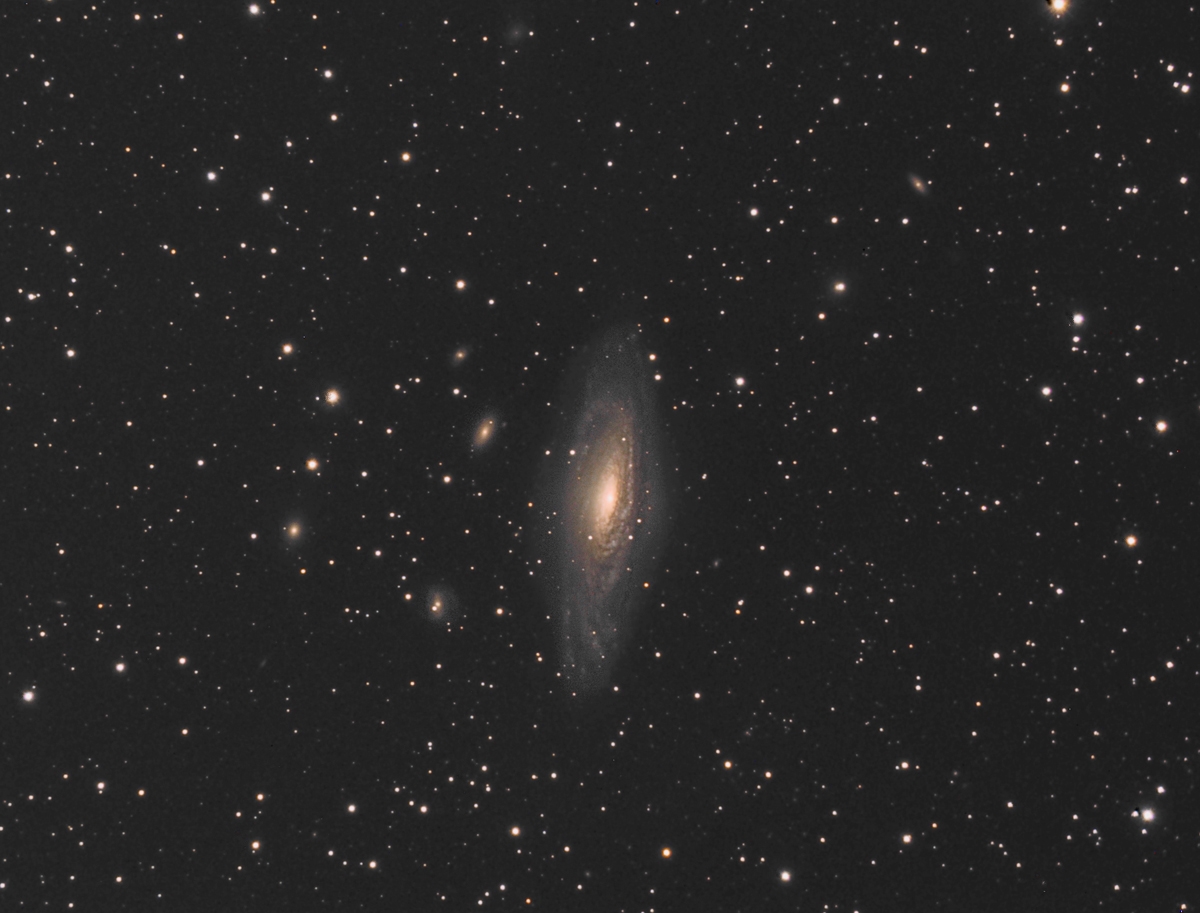

un petit groupe de galaxies dans pégase centrée sur la grosse NGC 7331.
Un peu galère cette image , je m'attendais à un peu mieux :?: car mon seeing
était au plus bas hier soir : 2.3 ,malgré cela j'avais pas des masses de détails , du coup pas mal de filtre pour chopper des détails et donc le bruit qui monte.
il y a 28 poses de 3 minutes en L ,et 3 x 7 poses de 3 minutes en RGB bin 2.
j'ai un peu l'impression que le rouge domine , si quelqu'un fait mieux, ça me ferais plaisir :)
jean claude.
Modifié par mariobross
Salut Jean-Claude,
He bein même s'il y a une légère petite dominante rouge, je la trouve magnifique et je trouve que cette dominante rouge lui va bien. Pour moi, elle est parfaite :wub:
Franck
Modifié par FranckiM06
merci les amis , je me suis fait mon auto correction , 2eme version avec des niveaux fait uniquement sur la couche rouge , je trouve le fond de ciel bien mieux.
jc
Salut Jean-Claude, meilleure version que la mienne, par contre je trouve une dominante bleue sur la deuxième version ou c'est mon écran... :rolleyes:
Jean-Christophe
Bonsoir
Un avis : je ne commenterais pas les couleurs mais la luminance, la couche "noble" : ici on voit que tu as renforcé les galaxies localement, le bruit n'est pas le même entre le fond de ciel et celui de spires. Je pense qu'il vaut mieux rester homogène sur une image, les zones de renforcements ne doivent pas se démarquer du reste de l'image.
Ensuite c'est le fond de ciel, ché pas, il est "moutonné" , probablement suite à un traitement specifique "adoucisseur" ? Mais c'est moins voyant et ça passe.
... ici on voit que tu as renforcé les galaxies localement, le bruit n'est pas le même entre le fond de ciel et celui de spires...
Bien vu! Ou alors il faut utiliser un flou glaussien quad tu fais des masques sous photoshop pour ne pas qu'il y'ai de transition trop marquée.
merci aux derniers intervenants.
oui , cela se voit très bien sur la "full" ,notamment sur les parties en demi teinte , mais si je ne renforce pas les détails avec mon seeing de sudiste , et bien je n'ai pas de détails :D ou peu.
c'est un peu frustrant de voir la définition de certaines images que l'on voit passer le forum , et de présenter des images "floues" .
La plupart du temps je renforce les détails sur les objets et adouci le fond de ciel , triture un peu les étoiles etc...
il faudrait que je trouve un compromis un peu plus soft, ou alors renforcer les parties centrale de la galaxie , et toucher un peu moins les bras pour lesquels le bruit est souvent plus visible.
bonjour Jean-claude tu es en pleine focale non?
Non c'est réduit à 6.3 ,(caméra ST 2000) avec un échantillonnage résultant de 1.27" , à pleine focale je suis à ECH = 0.76" , là c'est même pas la peine de se fatiguer :be:
jean claude
Ton image ne serait pas floue sans le rehaussement de la galaxie.
La galaxie serait sans doute moins "fine". Comme tu le précises c'est le seeing qui "fait que". Tu peux aussi surveiller la MAP toutes les 3 ou 4 brutes, c'est déja un levier d'amélioration qui permet de contenir les dérives. Avec un Celestron ces dérives sont inévitables.
Voir également la monture, je ne t'apprends rien.
Bref le ciel n'est pas seul responsable, le seeing c'est un tout et l'imagerie des galaxies est exigeante.
c'est bien ça Christian, floue non , mais moins piquée oui .
j'ai fait une vérification des brutes sur 10 poses , peut être faut il réduire , mais si je compare la brute 10 à la une dans ce cas présent il n'y avait pratiquement pas d'écarts.
pour la monture/suivi je pense etre au top , pour cette image j'ai des fwhm de l'ordre de 2.3 sur pré-images de 5 secondes et 2.8 sur les brutes finales de 3 minutes .
jc
Perso je vérifie toutes les images, et pour ma version elle était stable aussi (FWHM autour de 3.... :( ) d'habitude je suis plutôt à 2.2 sur image de 180s
de toutes façons si le seeing est mauvais, l'image ne sera pas définie, nous avons fait de notre mieux avec nos conditions respectives.
Jean-Christophe
Sympa cette 7331 (comme dis JP elle se fait bien prendre le portrait en ce moment).
Il y a des détails mine de rien, par contre je mettrai bien le fond de ciel un poil plus noir, non?
JMarc
c'est sur que passe de 2.2 à 3 c'est pas la même chose ! CHRISTIAN si tu passe encore sur ce fil , je serais curieux de savoir quel est ta fwhm sur une brute de 3 minutes , c'est à dire en intégrant turbulence + suivi + guidage ?
JMarc
sans doute , merci de ton passage.
jc

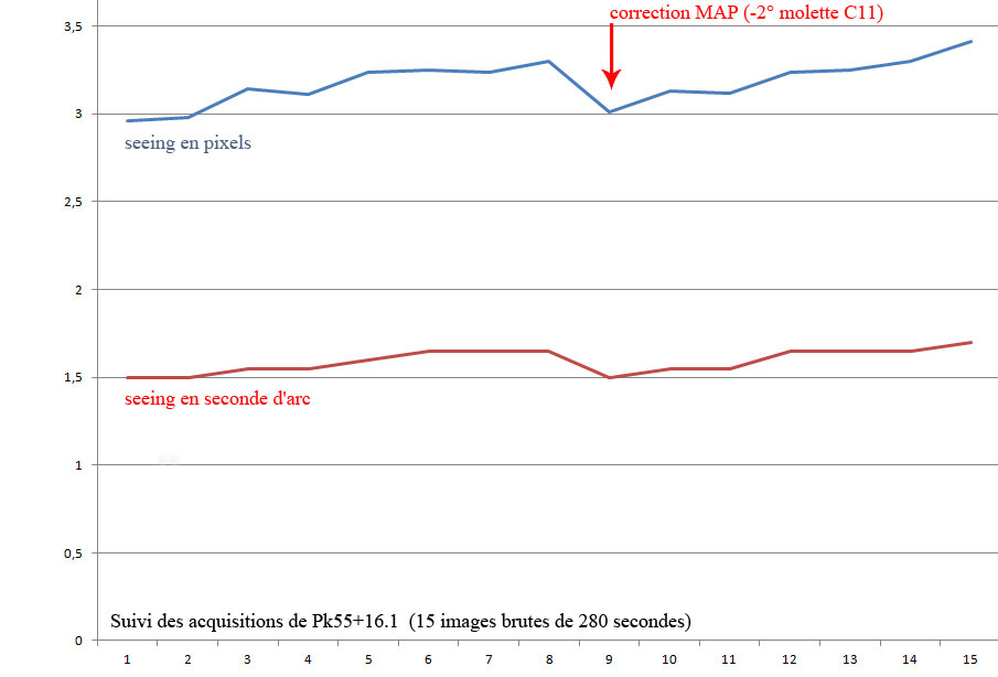

Illustration chiffrée :
Les captures décran ci dessus montre que le RSB est étroitement lié au seeing. C'est normal puisque la "tache" du signal s'étale sur de nombreux pixels quand le seeing est dégradé. Ch Buil a montré qu'une pose de 60 mn sous un seeing de 2" d'arc apporte, en theorie, le même niveau de détection qu'une pose de 120 mn sous un seeing à 3" d'arc (avec le même équipement bien entendu). CQFD...
Donc il faut "maintenir" la MAP et donc le seeing en se donnant une limite de tolérance.
Exemple d'une session de 18 images d'une petite NP, je démarre à 1.5" d'arc (courbe rouge) et je me fixe la tolérance sup de 1.7" d'arc maxi. La courbe dérive (MAP) et je corrige ici une seule fois pour ramener le seeing dans les "clous"; puis ça dérive de nouveau, doucement mais surement jusqu'en fin de session :
Désormais je possède une MAP electrique, plus confortable, mais suivi manuel, bien entendu.

Salut Jean-Claude,
Ce groupe de galaxies est vraiment superbement imagé ! Très belle maitrise du setup et traitement bien géré. C'est un bel exploit au vu des conditions météo et de ton site d'observations ! :)
Mes compliments aussi pour ta récente photo de la bulle que j'ai vu passer sur le forum et la liste.
J'espère qu'on aura bientôt l'occasion de se voir pour l'astro (ou une sortie rando, alpi...)
Amicalement
Aurélien
Belle prise ta NGC7331. Je préfère la 1° version pour les couleurs. Tu l'a pris en ville ou loin de sources PL? Fait avec la P8 elle est sympa.
Je viens de la faire avec mon 10 pouces pour tester mon setup avec W7, pas mieux et grosse galère pour le fond de ciel.
Ps je le verrai un peu plus sombre ton ciel pour mieux exploiter la dynamique d'image, chacun son gout.
