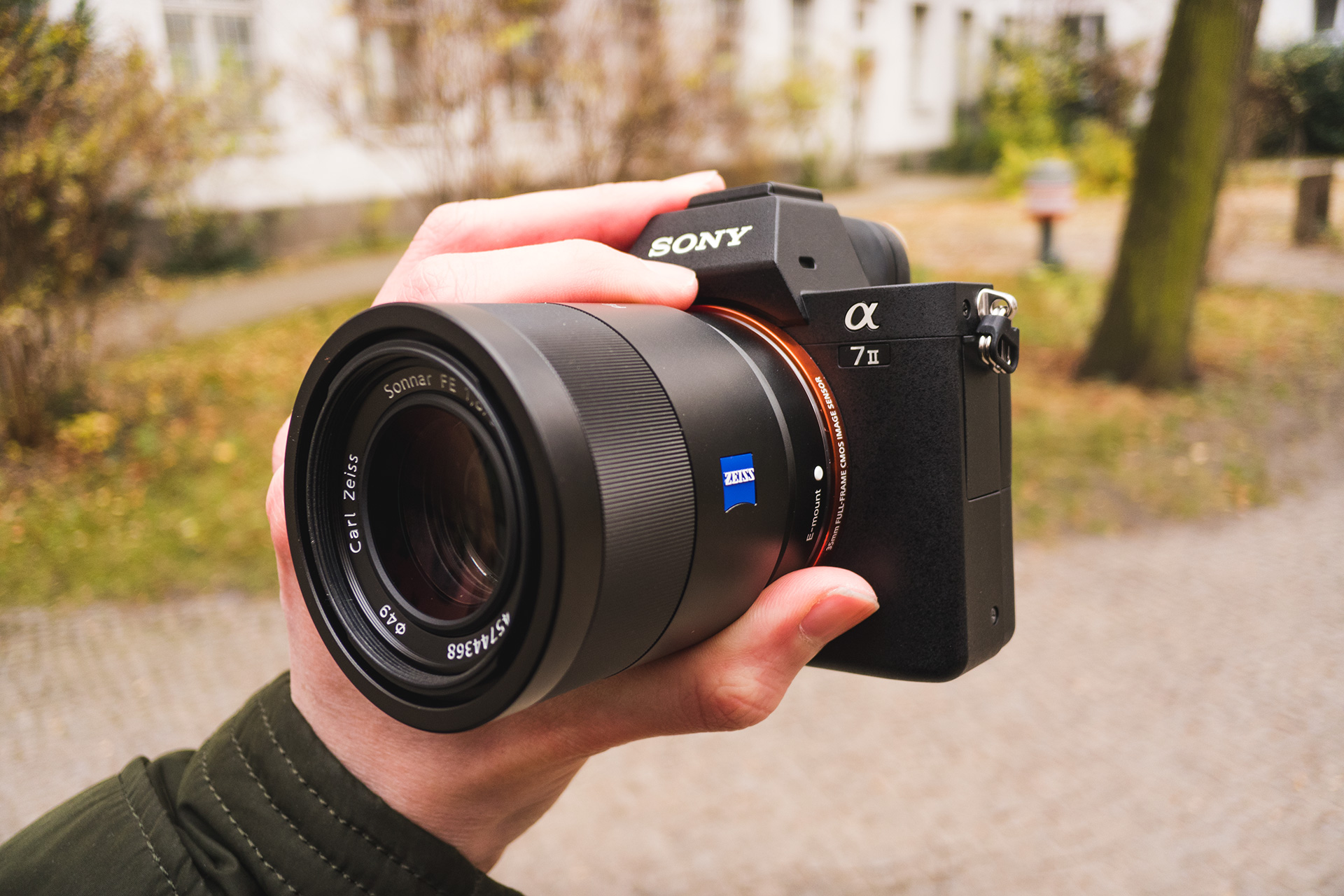

Je l'ai le 1.8/55 Zeiss et en astro il n'est pas si terrible que ça, même fermé à 4 ça chie encore. En revanche en photo diurne il déchire grave.
Wolfan, c'est le A7 II que tu montres là, pas le A7S II :p

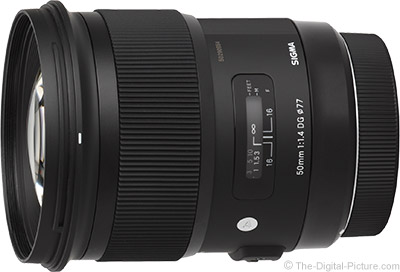

Si vous cherchez un 50/1.4, pas besoin d'aller chez Zeiss, le top du top et pour beaucoup moins cher c'est ça :
Leur 35/1.4 est également une tuerie. Il serait temps que Canon et Nikon se bougent et proposent ce niveau de qualité en renouvelant leurs équivalents, nettement moins bons et pas moins chers...
