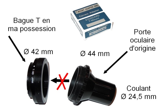

De nombreuses personnes me conseillent de modifier la configuration d'origine en adaptant un porte oculaire de 31,75 mm et d'acquérir des oculaires modernes.
Mais je ne sais pas du tout sur quel matériel je dois me tourner... :
Si je dévisse le porte oculaire actuel, ce dernier possède, côté lunette, un pas de vis mâle d'un diamètre de 44 mm ! (en mesurant au pied à coulisse sur le filetage)
D'ailleurs, j'ai une bague T que j'avais acheté il y a longtemps pour ma première lunette et ce dernier ne se visse pas sur le porte oculaire de la Zeiss : ce n'est donc pas un M42 !
Avez-vous des conseils ?

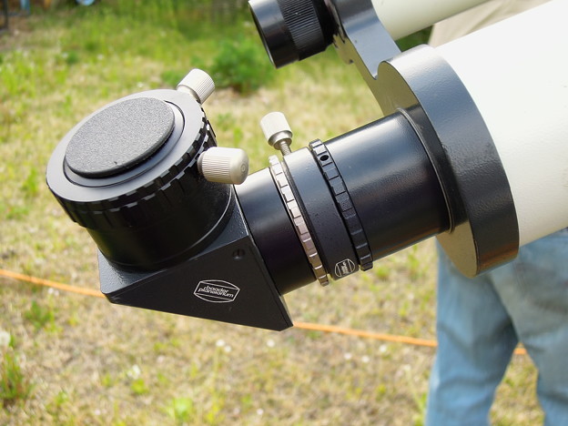

Bon bah, voici ma solution.
J'ai fait tourner une bague en alu du pas Zeiss vers le pas Taka il manquait vraiment très peu 4 ou 5 dixième au maxi.
Au début le Taka était relié au Zeiss grâce au téflon, mais j'aimais pas trop
ce bidouillage et je flippais pour mes oculaires. :refl:
Sur mon montage de gauche à droite oculaire, RC 31,75 Taka, PO Taka 31,75, Bague couleur alu et après la Zeiss.:)
Et j'ai pu vendre d'un lot les oculaires d'origine récemment et,
un heureux de plus :fete:pour admirer Saturne. ;)

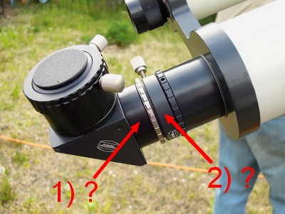

Sinon, j'ai trois questions :
1) Pour les renvois coudés, il est indiqué sur Astroshop que le "barillet" n'est pas compris dans le prix... c'est quoi le "barillet" ? est-ce, sur la photo ci-dessous, le petit tube gris foncé (n°1), vissé sur le renvoi coté lunette ?
2) Avec une bague + renvoi coudé, est-il possible de faire pivoter l'ensemble ? Car, puisqu'il s'agit d'une lunette sur monture équatoriale, je passe mon temps à faire pivoter mon renvoi d'angle pour avoir l'oculaire à portée d'oeil...
Je crains qu'avec seulement la bague vissé sur le renvoi d'angle, le montage soit fixe, je me trompe ?
Est-ce pour cela que je vois sur cette même photo ci-dessous, une bague supplémentaire avec une vis de serrage (n°2) ? (Est-ce une bague Baader Quick Changer ??)
3) Si je veux mettre une lentille de Barlow, elle se place où ? Au niveau du PO ?
Merci en tous les cas pour toutes ces précisions !!!
C'est génial d'avoir si rapidement autant de bons conseils !!! Merci !

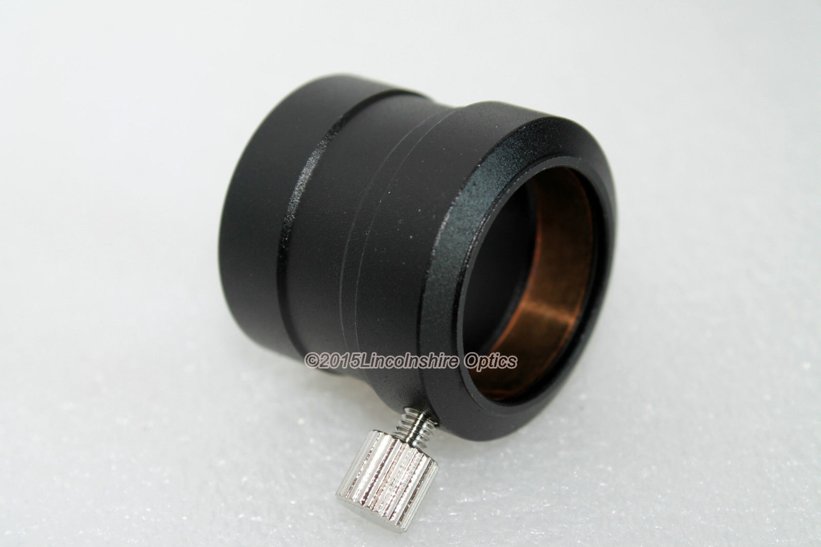

Reste le 24.5, soit un vendeur aura au font d'un tiroir une réduction 31.75 vers 24.5 soit tu devras la faire fabriquer par un tourneur.
Diamètre extérieure identique à celle de la jupe d'un oculaire en 31.75 mm et diamètre intérieure légèrement supérieure à celle de la jupe d'un oculaire en 24.5 mm. Percé perpendiculairement coté oculaire 24.5 pour le bloquer.
Comme ceci :
http://laclefdesetoiles.com/porte-oculaire/2849-reducteur-televue-508mm-3175mm.html
