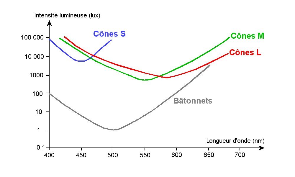

En visuel c'est différent. L'œil est un capteur très sensible mais il ne peut pas "cumuler" la lumière comme le font les capteurs. L'œil prend des instantanés et doit se débrouiller avec le peu de lumière qu'il reçoit. Y'a deux types de cellules qui captent la lumière :
- les cônes, spécialisés en vision diurne, qui rendent très bien les couleurs et les détails mais demandent à être fortement arrosés de lumière pour bien réagir
- les bâtonnets, spécialisés en vision nocturne, qui peuvent donner une image en se contentant de peu de lumière, mais ce sera sans restitution des couleurs.
Je te passe les détails, c'est un peu plus compliqué que ça. En tout cas en astro visuel y'a rarement du rab de lumière. C'est donc souvent les bâtonnets qui vont faire le boulot. D'où l'image en nuances de gris qu'on a à l'oculaire. Dans quelques rares cas il y a assez de lumière pour exciter les cônes, là oui on aura alors des couleurs. Cela concerne les étoiles brillantes (les étoiles doubles de couleurs différentes sont chouettes à observer) et les nébuleuses planétaires compactes (assez petites, lumière bien concentrée, entre le vert et le bleu) comme Bruno l'avait mentionné. Et les planètes aussi bien sûr. Je crois que tu as un 250, c'est déjà très bien pour cela. Pour les autres objets faut pas trop y compter sauf à changer le diamètre de ton instrument. A la limite sur M42 ont peut saisir des zones gris/vert et des zones (enfin surtout une) plutôt rouge/brune, mais c'est très difficile, faut un bon ciel et un peu de bouteille déjà. Avec un 300 ou mieux un 400 c'est plus évident déjà. Mais dans aucun cas cela ne ressemblera aux photo...

En visuel tu regardes avec ton oeil qui utilise ses cellules sensibles.
http://www.cnrs.fr/cw/dossiers/doschim/decouv/couleurs/vision_couleurs.html
Pour la faire courte ces objets sont très peu lumineux et ton oeil fonctionne en vision nocturne.
En vision nocturne, pas de couleurs (ou une pointe de vert).
D'ailleurs c'est un très bon critère pour évaluer la qualité d'une lampe astro.
Si de nuit avec ta lampe astro tu peux différencier les couleurs c'est qu'elle éclaire trop.
Ça va peut être te choquer mais une lampe blanche faible est plus efficace qu'une lampe rouge forte :p
Au vu de la sensibilité des batonnets l'idéal est une lumière autour de 500nm
500nm correspond au vert
Avec du vert on a besoin de moins de lumière et on a très peu de risque de réveiller la vision diurne quand on a mis du temps à s'habituer au noir.

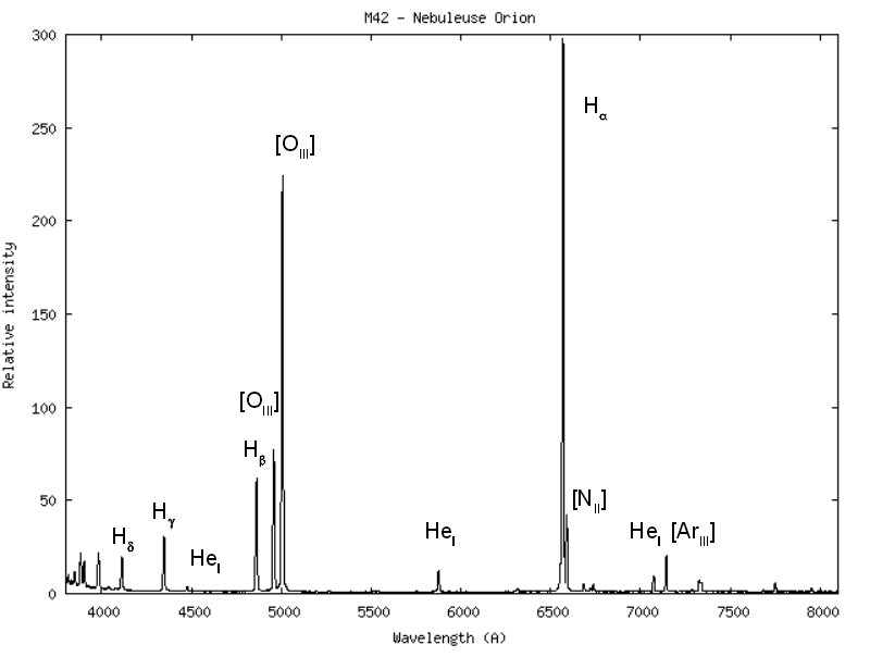

Quand on regarde le spectre d'émission d'une nébuleuse... par émission, il y a toujours une émission prépondérante dans le H-alpha (rouge). Il y a aussi la raie OIII , la raie H-beta et bien d'autres raies plus ou moins anecdotiques en fonction de la nébuleuse.
Mais c'est (à ma connaissance) presque toujours le H-alpha qui domine.
Voir le spectre de M42 :
Si M42 (par exemple) nous apparait essentiellement verte en visuel (sans filtre) et non pas rouge comme sur les photos non filtrées, c'est parce que notre vision nocturne est très sensible autour du cyan soit 500nm (coup de bol, ça correspond pile à l'OIII, raie dans laquelle les neb par émission sont généralement actives) comme le montre le graphique de Leimury, alors qu'on ne voit presque pas le rouge la nuit.
Quand tu dis : "parce que s'il y a du H-beta, il y a aussi du H-Alpha, qui émet dans le rouge). " Ben c'est aussi vrai quand on voit des choses dans l'OIII ! Il y en a encore plus dans le H-alpha.
Alors, comment savoir la "vraie" couleur vue dans tel ou tel filtre ? Ben ça dépend du filtre...même au sein d'une même marque il peut y avoir des variations importantes.
Par exemple, j'ai un OIII Lumicon très resserré sur le cyan. Ca se voit sur la courbe du fabricant qui est plaquée sur la boite du filtre, ça se voit aussi quand on pointe une étoile brillante, qui se montre d'un beau cyan électrique. On peut aussi tout simplement interposer le filtre entre son oeil et une lampe...
Je l'ai comparé à un OIII d'un copain, Lumicon également, eh bien les étoiles brillantes sont rouges dans son OIII à lui. Il est resserré autour de l'OIII, mais il ouvre une nouvelle fenêtre sur le H-alpha, et pas d'un peu. Du coup, c'est difficile de dire que son filtre montre exclusivement le cyan.
Il ne faut pas non plus en conclure que son filtre montre davantage l'activité H-Alpha de la neb que son activité dans l'OIII :)
Pour le H-beta, idem, mon Lumicon est très sélectif autour du bleu de cette raie, il ne me montre absolument pas de rouge, même sur du très brillant.
Donc ce qui est vu au travers de mon H-Beta est bleu, et jamais rouge !
Dans le cas de Serge, son H-Beta a une fuite dans le rouge, comme le OIII du copain évoqué au-dessus. C'est pour ça que Serge se dit qu'il voit "dans le rouge" grâce à ce filtre.

Si si, j'avais bien compris ;) et j'y ai même répondu avec le spectre d'émission de M42. Dès qu'il y a émission (de H-Beta mais AUSSI de OIII), il y a du H-alpha.

Les émissions de l'hydrogène excité dans le visible correspondent aux transitions d'un électron d'un niveau d'énergie n élevé quelconque jusqu’au niveau 2, et forment la série de Balmer (les transitions jusqu’au niveau 1 s’accompagnent d’une émission dans l’UV et forment la série de Lyman).
Si on considère la série de Balmer, on a :
n = 3 -> n = 2 Balmer-alpha ou H-alpha,
n = 4 -> n = 2 Balmer-beta ou H-beta,
n = 5 -> n = 2 Balmer-gamma ou H-gamma
Or, la transition d’un état "bas" jusqu’à un état "n=3" est très rare, parce que l’énergie nécessaire à l’ionisation complète de l’hydrogène (arrachage complet de l’électron) est presque identique à celle nécessaire pour passer de n=1 à n=3. Donc, nous avons une soupe d’hydrogène totalement ionisé. Ensuite, au hasard des reformations d’atomes d’hydrogène à partir de cette soupe, certains se retrouvent avec un électron au niveau 3, d’autres avec un électron au niveau 4, mais ils se sont tous (ou presque) formé à partir d’hydrogène complétement ionisé, et PAS par excitation d’un atome d’hydrogène « fondamental » (qui ont l’électron en n=1).
La quantité d’Hydrogène avec n=3 et n=4 (qui produiront lors de leur relaxation des émissions Hα, respectivement Hβ) ne dépend donc PAS de la quantité d’énergie que reçoivent les atomes non excités, puisque celle-ci est de toute façon suffisante à l’ionisation complète. Donc, le rapport entre Hydrogène excité avec n=3 et n=4 peut être considéré comme constant. Et donc, le rapport entre émissions Hα et Hβ aussi.
Maintenant, ce qu’on ne peut pas exclure, c’est que l’absorption (entre la source d’émission et la terre) du rayonnement Hα soit différente de celle du rayonnement Hβ. Dans ce cas, il peut effectivement que le rapport varie en fonction des absorptions respectives des deux longueurs d’onde en cours de route.
Je suis bien entendu ouvert à toute critique ou remarque et à la remise en cause argumentée de ce que je viens d’écrire.
Merci d'avoir approfondi la question et de nous en faire part.
Si ce que tu dis est vrai, alors on aurait un nuage d'hydrogène dont les atomes passent indifféremment de n=3 à n=4 (ou l'inverse), donc corrélation entre signal H-Alpha et signal H-Beta.
Intéressant !
Fred.
