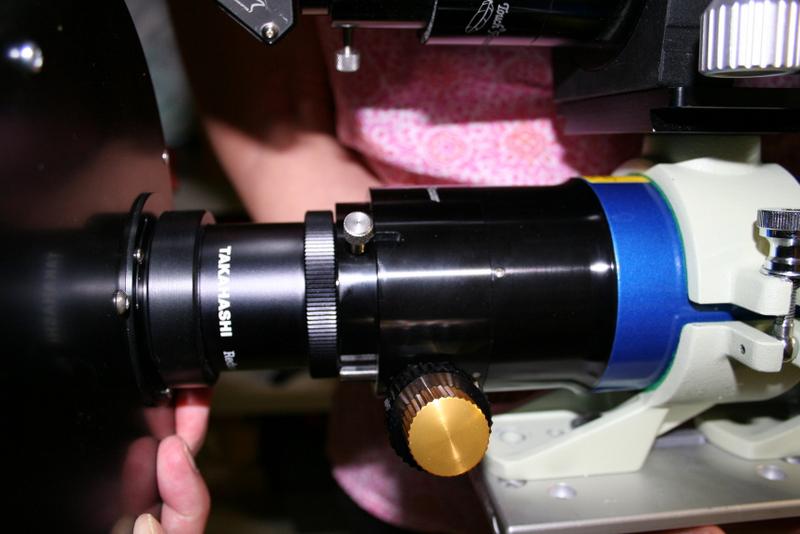

Quel modèle a été installé sur ton tube? ESt-ce que tout est vissé? Si tu pouvais mettre une photo de l'ensemble tube/imageur... ce serait sympa.

Dans l'ordre : ATIK 4000 - RAF starlight - Entretoise skyméca - Réducteur Taka- adaptateur starlight instrument coulant 2 pouces - PO FT 2025BCR - Adaptateur starlight instrument se vissant sur la FS60CB.
Tout est vissé: en bout contrepoids de 2 kg pour équilibré en DEC.
Dessus la WO 72FD, je vais remettre le PO d'origine et récupérer le PO FT ça fait un peu luxueux pour une lodestar.
