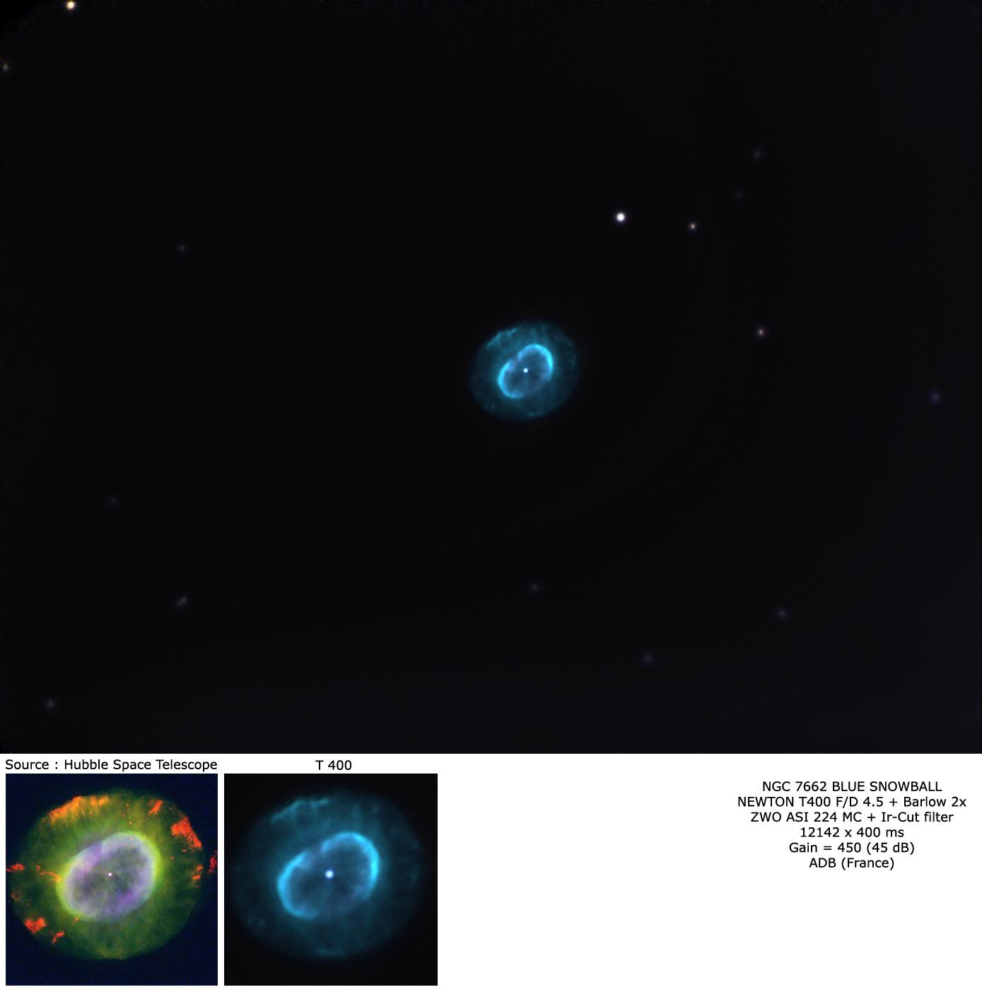

Voici la Blue Snowball, imagée sur 2 nuits, le 26/08 (très médiocre) et le 30/08 (très nettement meilleure).
SETUP :
Télescope Newton 400 f/D 4.5 maison sur monture LXD 750 + Barlow 2x.
Imageur : ZWO ASI 224 MC en mode couleur (avec filtre Ir-Cut).
M57 :
12142 poses de 0.4 seconde
Retrait du dark à 'la volée' avec Firecapture.
Registration, traitement, retrait gradient (méthode manuelle + auto) sous Iris.
Finitions sous Photoshop.
Image à taille d'acquisition.
Albéric
Modifié par xs_man

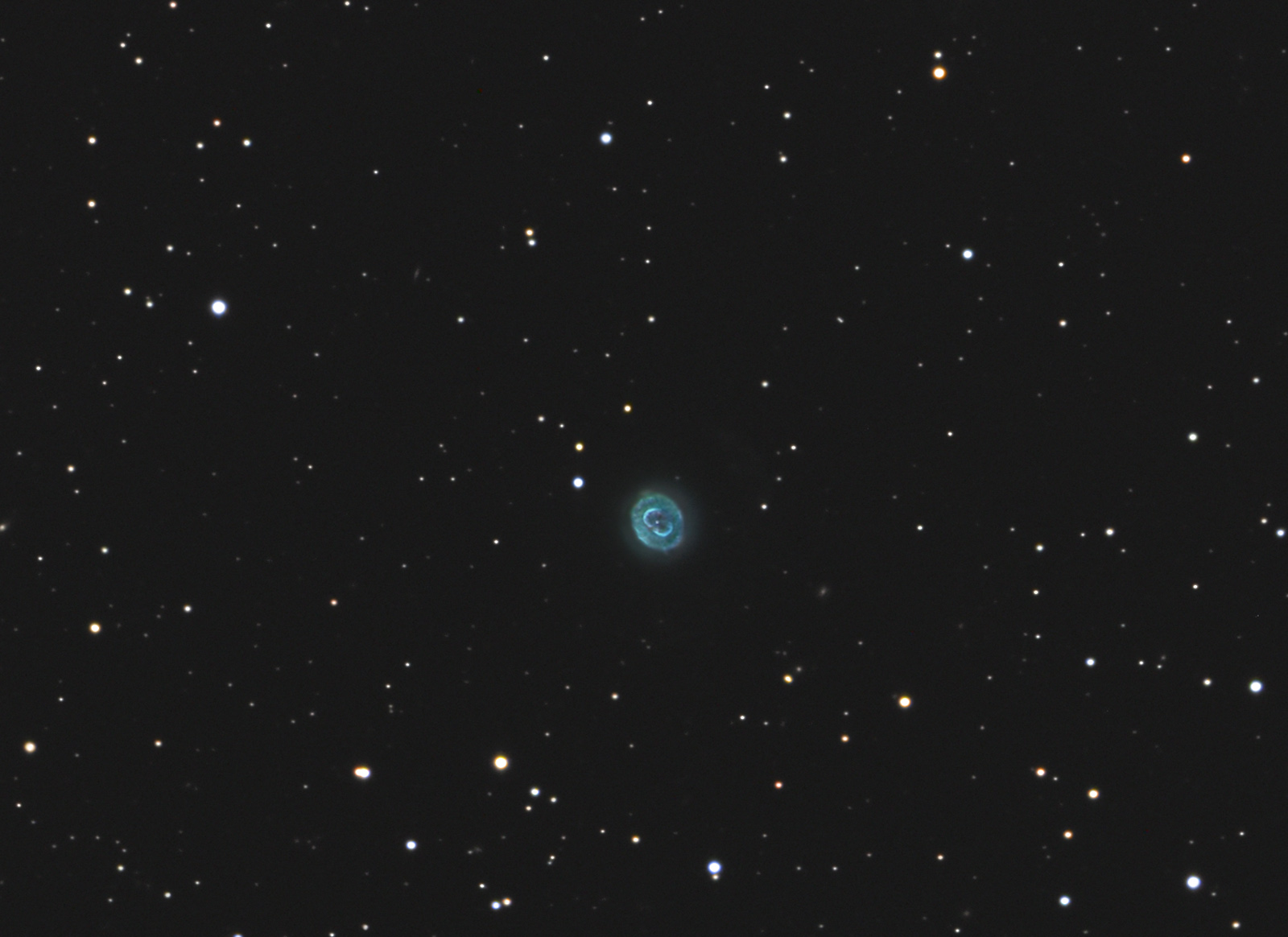

le genre de post à pas louper, superbe de finesse ta Blue !! J'en ai fait une aussi mais moins fine. Ton gain était à combien ?

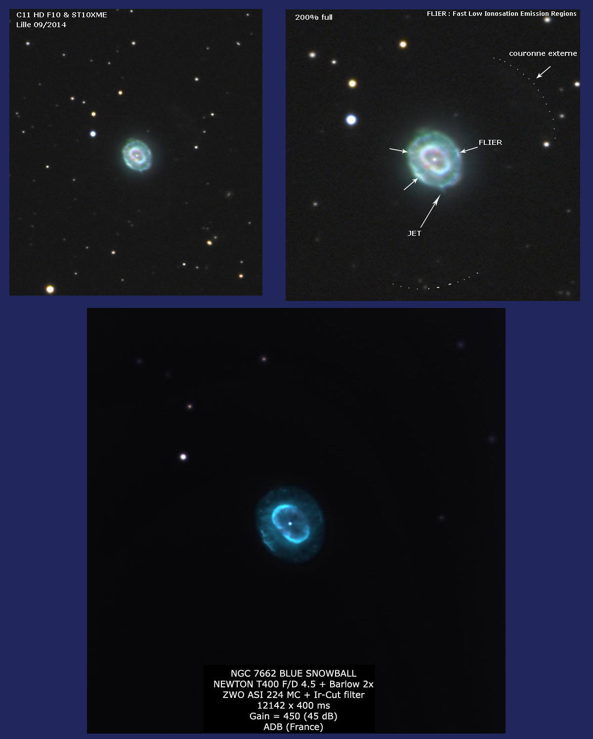

Oui, tu as une bonne version de cette 7662 :rolleyes:
Pour comparaison je t'ai fait un montage avec l'image "CP classique" longue pose sous un seeing de 1.6" d'arc, derrière le tromblon de 280 mm.
Bon, difficile d'obtenir ton niveau de résolution .... :D :
Hubble est en fin de vie, alors il était temps que tu t'y mettes en attendant James Webb. Mais d'ici là, tu auras sûrement progressé encore (en ha).

Merci beaucoup ! ;)
Salut Frédéric,
J'étais à 450 de gain (45 dB).
Pour le traitement de ton image essaye la déconvolution 'rl2' (Richardson Lucy modifiée) sous Iris. C'est Christian qui me l'avais conseillé et il faut dire que c'est très efficace. Tu encadres une étoile non saturée (ne pas saturer non plus la nébuleuse) avec la souris et tu lances la commande RL2 x 0 avec x= nombre d'itérations que tu souhaites.
. Un peu d'ondelettes ou masque flou pour saisir encore mieux les détails et le tour est joué. ;)

Très sympa le mix Christian, en effet on gagne pas mal en résolution. Et le fond de ciel riche est
quand même bien moins tristounet que le mien, encore une collaboration fructueuse !

c'est un régal , la similitude des détails avec le HST est juste incroyable , l'assemblage avec l'image de Christian est superbe
C'est le juge de paix, quoiqu'il faut rester prudent car le HST utilise des filtres différents du vrai RVB, ce sont des pseudo-couleurs et ça peut jouer sur les détails. Mais au global ça permet de vérifier que les structures sont bien des détails et pas des artéfacts de traitement.

Merci pour tes conseils Albéric, dés que j'ai un moment je regarde si j'ai du mieux sur mon image.Tu as vu un gain en utilisant en utilisant l'IR cut ? Je me suis posé la question de son usage.

l'assemblage pour la mise en situation est splendide!
C'est Christian qui a bossé sur la fusion des images, c'est lui qu'il faut remercier !;)
Tu as besoin de l'Ir-cut pour équilibrer correctement les couleurs (évidemment on perd environ la moitié du flux qui est en Ir). Après je vais poster une question pour voir si on peut trouver un filtre de luminance 'étendue', pour gratter un peu d'Ir et d'UV. Un bon compromis serait je pense 350-750 nm, les couleurs seront dénaturées mais pas trop non plus.
Et au foyer d'un Newton, pas de problème de focalisation selon la longueur d'onde, c'est pratique ! ;)
Dis moi Albéric est-ce que tu autoguides , car même si la monture suis bien j'imagine que de temps en temps tu dois recadrer surtout avec le roi et sur deux soirées d’acquisitions il faut une sacré patience.
Non pas d'autoguidage, c'est anti-fun, comme une roue à filtre. J'aime la simplicité (et l'efficacité). ;)

Et mixé avec les images CP de Christian, on a le beurre, l'argent du beurre et la crémière :
http://www.webastro.net/forum/showthread.php?t=131144&highlight=asi+224
