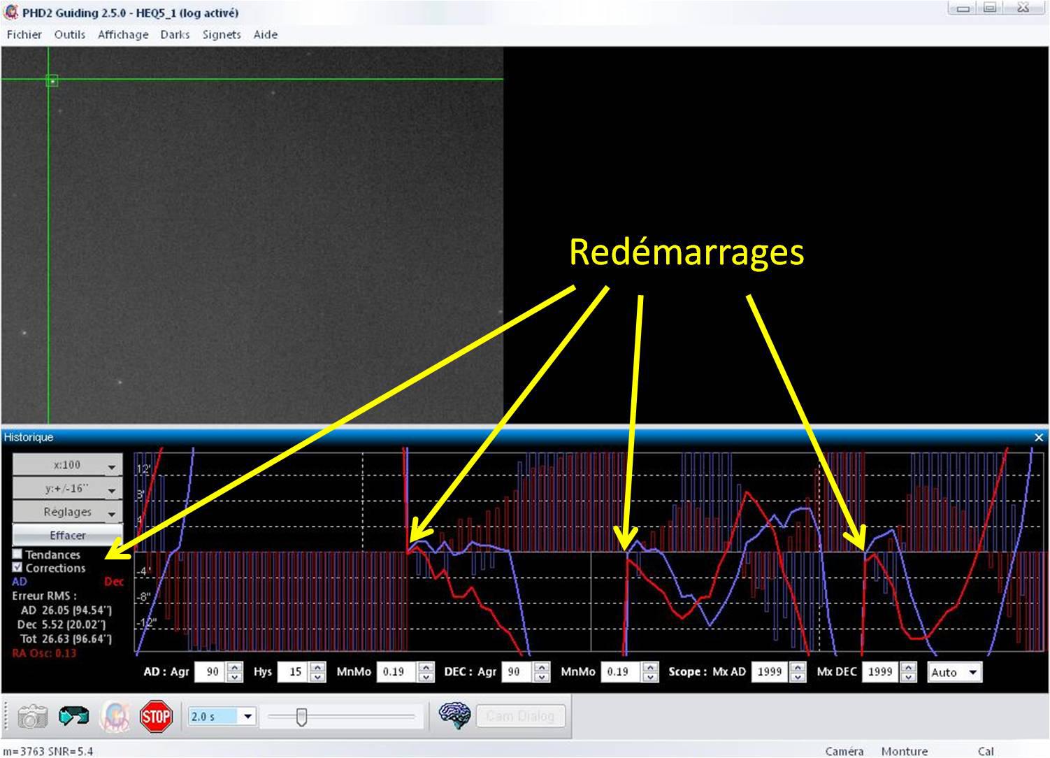

Ensuite, lancement de PHD2 :
- sélection de la caméra et de "on camera"
- lancement des prises (1 sec)
- démarrage de l'autoguidage
Voilà ce que ça donne, entre deux sanglots :
Comme vous le constatez, une étoile est bien sélectionnée, mais l'autoguidage part dans les pataflas à tous les coups. J'ai indiqué les endroits où, après avoir arrêté le carnage, j'ai recommencé. Sans succès... :b:

As-tu :
1) saisi la focale de ta lunette d'autoguidage (cerveau, onglet global, longueur focale), pour une 9x60 c'est 228 mm
2) entré les dimensions des pixels de ta caméra (cerveau, onglet Caméra, taille des pixels), pour la QYH5L2, c'est 3.75µm
3) activé le guidage (cerveau, onglet Monture, case "Activer le guidage")
4) es tu certain de ne pas avoir sélectionné un point chaud comme étoile guide ?

Point 1, 2 et 3, ma fois, je vais vérifier, car ce n'est écrit nulle part dans le mode d'emploi. Je devrai attendre une éclaircie, ce qui n'est pas gagné...
Sur le point 4, je suis certain, il n'y a aucun doute là-dessus.
Merci pour les pistes ! :)
Tu peux vérifier les 3 premiers points sans attendre le ciel :)
Pour répondre à ton autre question, la façon de voir si la caméra envoie bien les données à PHD2 est d'observer l'image à l'écran. Si elle est figée, même quand tu fais passer ta frontale devant la lunette, alors il y a un problème.
Pour voir si la monture réagit aux commandes de PHD2, va dans le menu Outils > Drift Align et clique sur Pointer. Si la monture ne réagit pas, c'est qu'il y a un problème. Mais normalement, si elle ne réagit pas, la calibration ne se fait pas et PHD2 te retourne une erreur.
Tu dois avoir l option"guidage manuel" dans phd2. Sans autoguidage automatique enclenché, tu dois avoir l étoile guide qui bouge lorsque tu envoies un ordre manuel de correction dans un sens. J enverrai un ordre permanent (bouton maintenu clicque ) vers le nord ou le sud.
tu peux le faire de jour en visant un objet au loin.

OK, beaucoup de pistes à suivre. Merci à tous ! Après la calibration, je ne reçois rien de spécial comme message. J'ai déjà reçu un message disant que la calibration "pourrait" être faible, à cause de l'angle entre les axes ? Mais cette fois-ci, aucun message.
La caméra envoie bien son image à PHD2, ça, j'en suis certain. En faisant simplement varier le temps d'acquisition, on voit nettement les étoiles augmenter ou diminuer selon le cas. C'est sur l'envoi de l'info vers la monture via le câble T4 que j'ai un doute.

Pendant la calibration, vois-tu bien l'étoile bouger selon un axe, puis ensuite selon un deuxième axe à peu-près perpendiculaire au premier ?
Pendant la calibration, au bout de combien de pas l'étoile repart-elle en arrière pour revenir à peu-près à son point de départ, et ce sur chacun des 2 axes ?
Quelle est la valeur du pas de calibration (en ms) mis dans le cerveau (onglet "guidage", de mémoire) ?
Si tu as vu l'étoile bouger pendant la calibration, c'est forcément que ton ST4 transmet bien des données à la monture.
De la bombe contact sur les prises st4 avec un coton tige, on en trouve à Casto... ça peut peut-être juste un mauvais contact (poussière, gras...) ou du moins un contact pas franc, ça coûte rien d'essayer.

PHD2 est super sensible aux défauts de calibration et retourne une erreur des qu'il voit un souci. Je ne pense donc pas que le problème soit dans la calibration mais plutôt dans le blocage du guidage (genre autoguidage désactivé).
Au fait, un 200/1000 sur HEQ5, c'est très prétentieux. As tu bien équilibré ta monture en AD et en DÉC. ?
L'autre soir j'ai eu comme message " calibration impossible l'étoile ne bouge pas assez"

Dans ce cas, il faut aller dans le cerveau, onglet caméra ou monture, je ne sais plus, et cliquer sur le bouton de calcul automatique des paramètres de calibration. Ça rempli les cases avec les bonnes valeurs et ensuite tu fais la calibration.
Mais c'est vrai que PHD2 est très sensible... Surtout avec ta monture sous dimensionnée pour la masse que tu lui mets sur le dos !

L'étoile bouge indubitablement, c'est net. Je dirais une dizaine de pas dans chaque sens. Pas de calibration 500 ms.
Gilbert
J'ai en effet examiné les contacts. je les ai poncé légèrement et passé de l'alcool isoprop avec un coton tige.

Oui, la monture est équilibrée au mieux. L'ensemble fait +/-10kg, ce qui est dans les normes. D'autre part, il existe de nombreux exemples d'un tel setup avec de bons résultats.

Oui, ça aide ! J'ai déjà eu ça aussi, et c'est totalement crispant ! Je passerai en effet à l'ancienne version si je ne m'en sors pas, mais c'est dommage...
C'est fait.

- Tant que PHD2 déconne, le jeu est difficile à apprécier. Il a déjà fonctionné 2x. Le jeu n'était pas la panacée de la stabilité, mais ça oscillait entre 1" et 2" max.
- Pour l'exemple donné, je n'avais que cette étoile-là de valable.
- Non, je parle de la MAP de mon APN.
- J'ai fais varier la vitesse de suivi sur presque toute la gamme...

J'ai tout vérifié, et c'était en effet le cas pour les point 1, 2 et 3, et les valeurs étaient correctes. Je vais me renseigner sur EQTooth. Merci !
