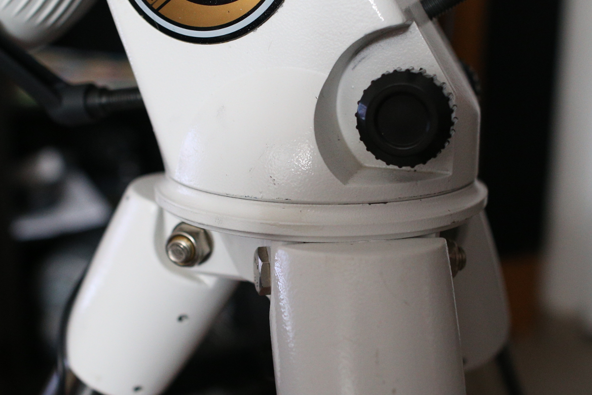

Pour le niveau du trépied je soulève une remarque. Quand j'installe le trépied je le mets de niveau avec un niveau de maçon. Mais quand je mets la monture ensuite, le niveau a bulle incorporé ne marque pas l'horizontalité. Il y a un petit décalage. En y regardant de plus prêt la monture n'est pas totalement posé sur le trépied.
Donc dois je privilégier le niveau a bulle de la monture ou le niveau fait sur le trépied?
Tu n'aurais pas une photo ?
Tant que tu n'as pas mis la monture sur le trépied, les pieds ont du jeu car non solidarisés par le porte-oculaire qui n'est pas serré.
Non quand je pose la monture son embase n'est pas totalement posé sur le socle du trépied!
Donc dois je privilégié le niveau sur le socle du trépied ou le petit niveau a bulle sur l'embase?
Normalement, une fois la tête vissée dans le trépied et les vis latérales vissées, tout doit être solidaire et sans espace.
Mais sinon il faut privilégier la bulle de la monture, car elle peut encore bouiger avec le poids du telescope.
La bulle est bone assez précise pour du visuel.
Cela ne bouge peut-être pas de visu, mais au télescope si.
Suivez la notice à la lettre au lieu de faire dans l'approximation et tout ira bien.

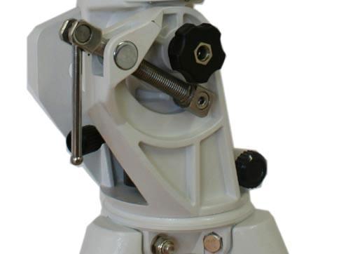

Et non au niveau des molettes de réglages d'azimuts, il y a un petit espace, 2/3mm. Mais sa bouge pas donc...
Si ce n'est pas comme ça, c'est que tu as mal fixé la monture sur son trépied :
Et oui moi c'est légèrement surélevé sur le devant. Pourtant j'ai bien regardé, joué sur les molettes mais sa fait rien. Peut être qq choses qui gêne. Je m'y pencherai plus jeudi
