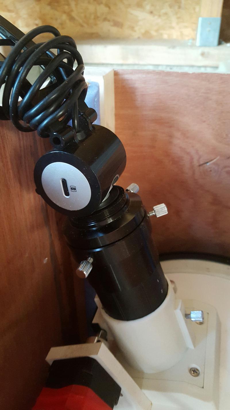

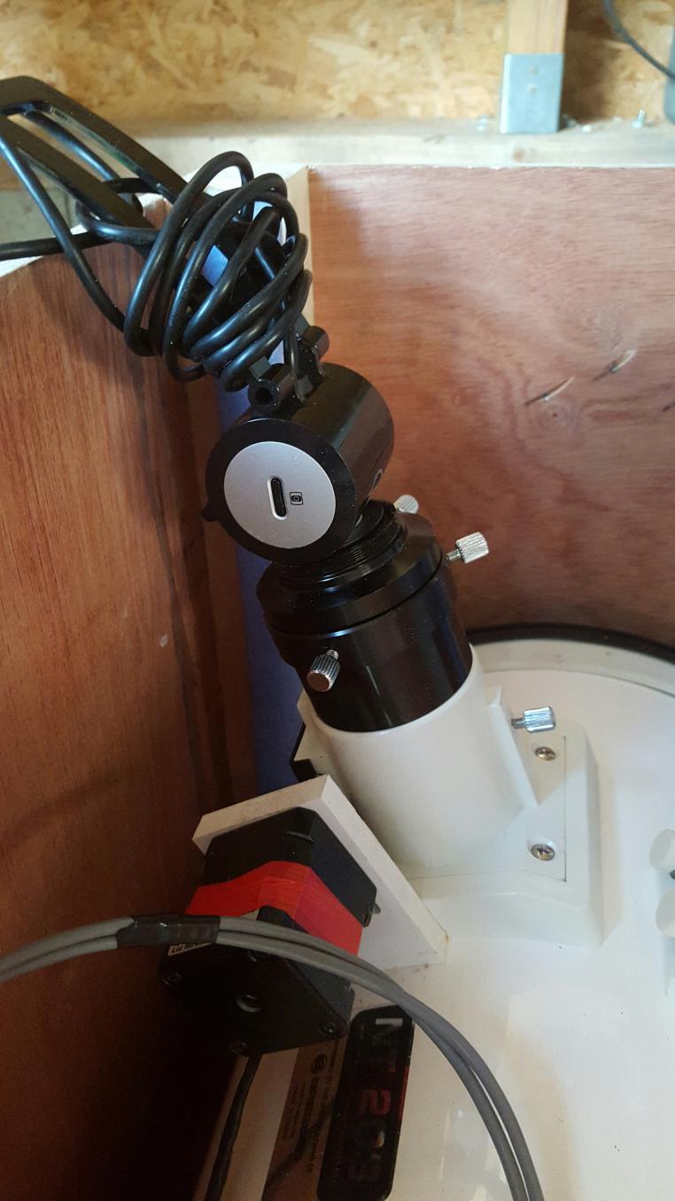

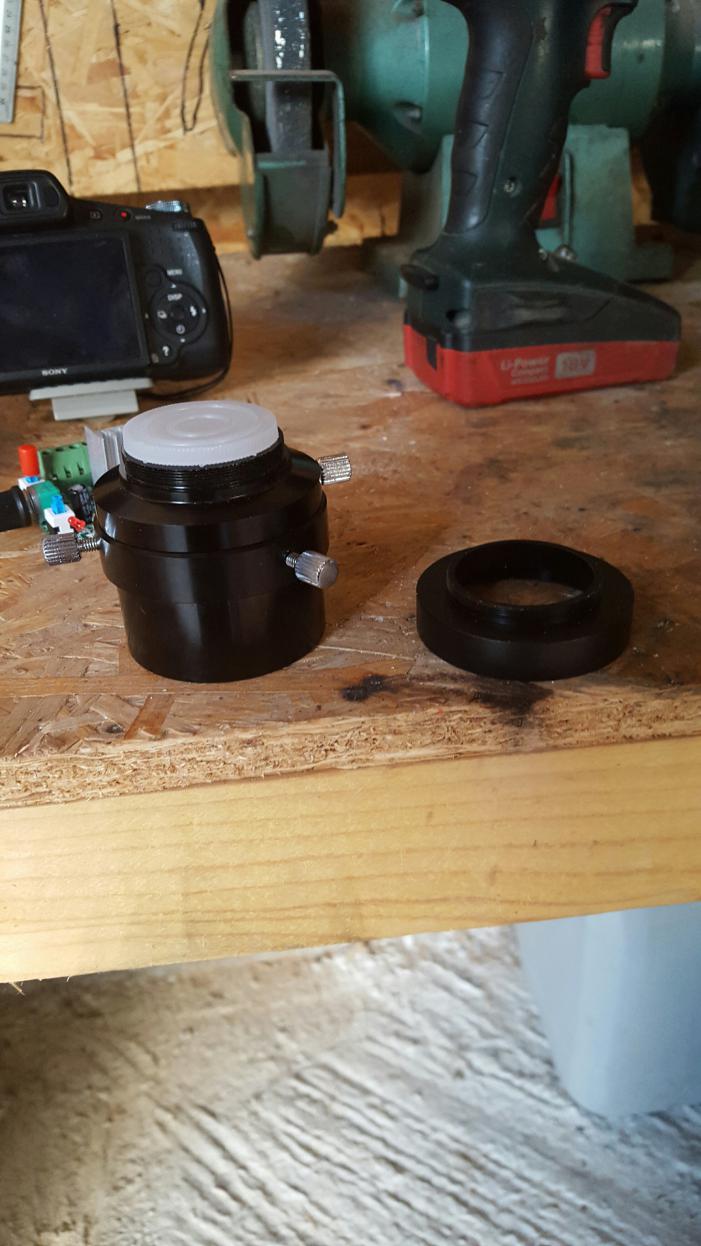

voila le montage plus je rentre le PO plus ca s affine en netteté, sauf que arrivé a fond il en manque un peu
je vais essayer d usiner une bague au tour
Il est vrai que pour ma part, les test que j'ai effectué, !e sont avec un réfracteur.
Au vu ton ton setuo (newton), cela me fais de suite penser au soucis que j'ai rencontré lors de mes premieres utilisation de mon 200/1000 orion : en visuel, no problèmes, en photo, impossible de faire la mal car le tube ne rentrait pas assez dans le P.O. pour atteindre une bonne map... Ton P.O. actuel ressemble "étrangement" au type de P.O. que j'avais. Seul solution : changer le P.O. actuel par un P.O. low profil (un exemple => http://www.teleskop-express.de/shop/product_info.php/info/p5615_Skywatcher-Dual-Speed-2--Low-Profile-Crayford-Newtonian-Focuser.html . c'est qu'un exemple... Il doit bien en exister d'autre modèle tout aussi approprié a diverses prix).
En tout cas, sur le newton, cela a résolu mon problème de MAP immédiatement.
Au vu de ton setup (newton), cela me fais de suite penser au soucis que j'ai rencontré lors de mes premieres utilisation de mon 200/1000 orion : en visuel, no problèmes, en photo, impossible de faire la map car le tube ne rentrait pas assez dans le P.O. pour atteindre une bonne map... Ton P.O. actuel ressemble "étrangement" au type de P.O. que j'avais. Seul solution : changer le P.O. actuel par un P.O. low profil (un exemple => http://www.teleskop-express.de/shop/product_info.php/info/p5615_Skywatcher-Dual-Speed-2--Low-Profile-Crayford-Newtonian-Focuser.html . c'est qu'un exemple... Il doit bien en exister d'autre modèle tout aussi approprié a diverses prix).
j ai mis le matos dans a voiture; demain je fais une bague en pehd d adaptation pour la cam et l apn
Une bague, OK, mais que va-t-elle résoudre... Si j'ai bien compris ton problème, celui-ci est au niveau de ton PO. Mettre une bague ne servira en rien a chopper le foyer de ton instrument.
Perso, là, pour la map au foyer (que ce soit avec une cam ou avec un apn, je ne vois qu'un changement de PO par un low profil (comme j'ai été obligé de faire avec mon 200/1000 :confused:). Sans cette modifié, moi je n'avais pas accès au foyer de mon optique (le PO ne rentrant pas assez.... Donc une bague en plus ne servira pas a grand chose sinon a dépenser inutilement).
