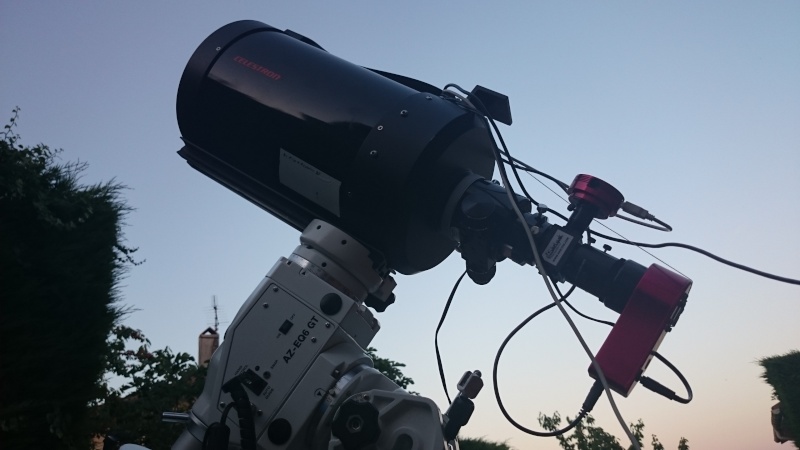

Pour poursuivre des essais en spectro avec l'Alpy 600, au foyer du C8 emprunté au club :
Sans réducteur à f/d 10 ça rame un peu (ce spectro est optimisé pour f/d 5) mais ça marche quand même.

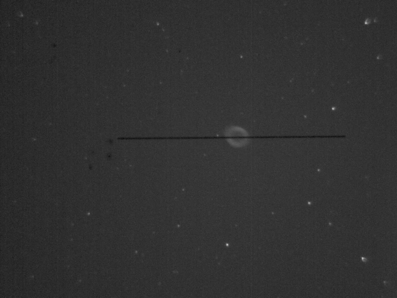

Pour visualiser la position de la fente d'entrée du spectro, une image de la caméra de guidage (ASI120), 6x5sec

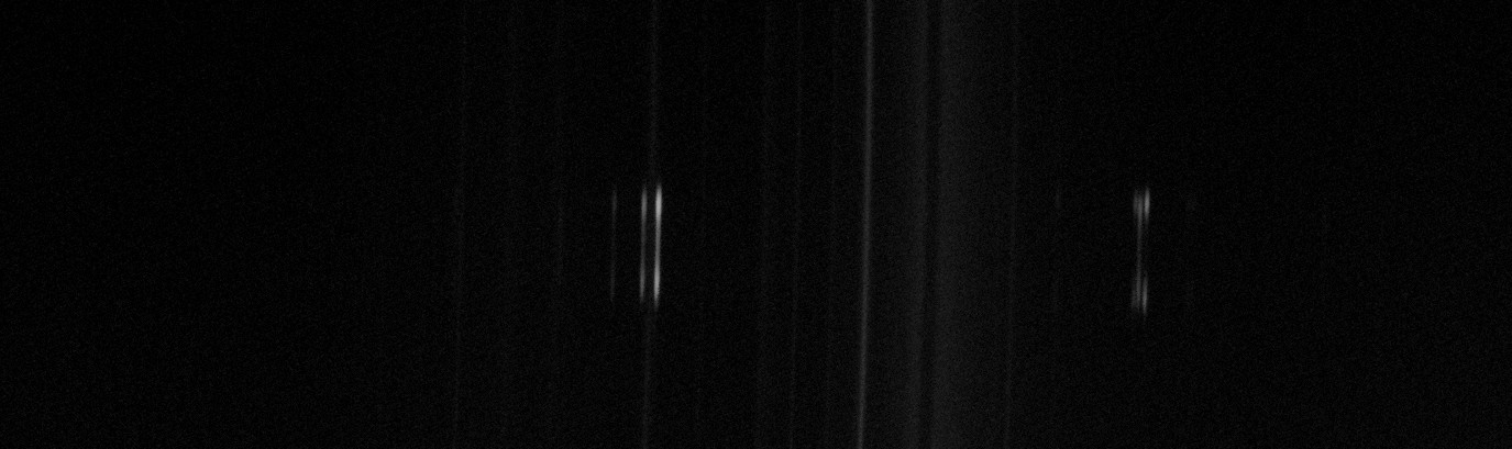

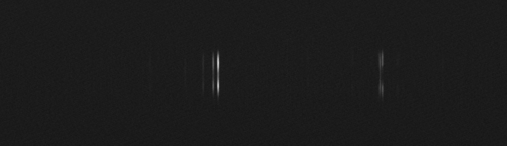

La CCD 16HR derrière le spectro, trois poses de 600 sec additionnées :

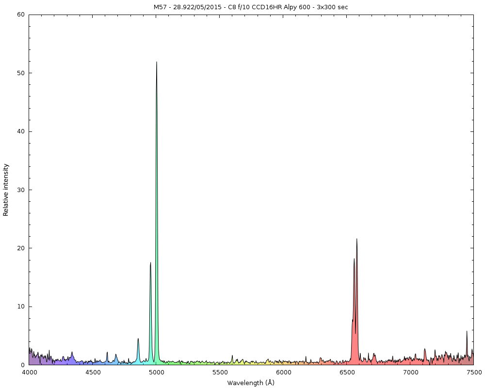

Avec la calibration (en longueur d'onde et réponse instrumentale) faite sur Véga, on obtient :

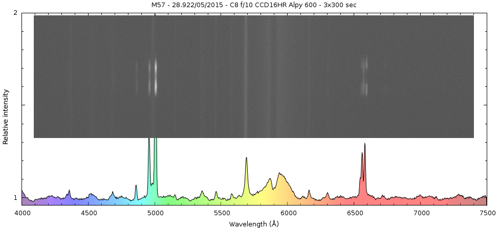

Le spectre en émission de la nébuleuse est clairement visible... additionné de la pollution lumineuse ! Ce qu'il y a de super en spectro, c'est qu'on peut soustraire le spectre du fond de ciel (de la pollum, les lampes au Na et Hg) de celui de la cible :) Manip facile avec Iris, VSpec, ou Isis. On obtient :

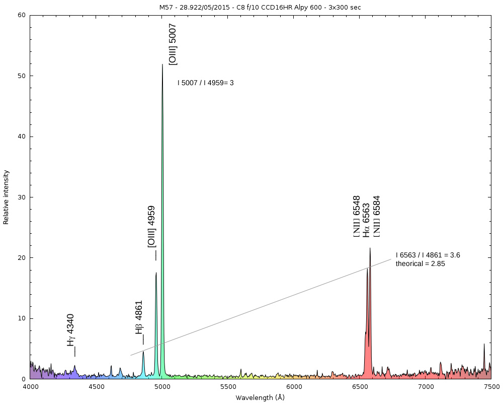

Une planche annotée pour les principales raies :
Donc on a de l'hydrogène, de l'oxygène et de l'azote qui brillent (raies en émission) car excités par l'intense lumière de l'étoile centrale. La densité du gaz (plasma) est forcément extrêmement faible, sinon on observerait pas les raies interdites [OIII] et [NII].
On peut faire des petites mesures rigolotes, en regardant l'intensité des raies. La théorie (ie les bouquins :) ) dit que le rapport des deux raies [OIII] doit être très proche de trois, c'est bien ce que je mesure ici (ouf !). De même la règle du "décrément de Balmer" dit que l'intensité de la raie Ha / celle de la raie Hb = 2.85 or ici je mesure 3.6. Si ce n'est pas un problème dans ma mesure et calibration, il est possible que ça signe le "rougissement" due à des poussières interstellaires dans la ligne de visée !

Bonjour, alors là, chapeau pour la présentation :pou:, c'est très instructifs tout ça, je ne connaissait pas les différents rapports entres les différentes raies, je m'en vais mesurer de combien elle sont sur mes spectres de M57.
Après il faut connaitre la raison de c'est rapports, mais là il faut que je me penche plus sérieusement sur la théorie, c'est pas gagné :be:.

Beau travail JP. Super intéressant.
Avec le bouquin de Walker (Analysis and Interpretation of Astronomical Spectra page 91) et ce site : http://irsa.ipac.caltech.edu/applications/DUST/
je pense que tu dois avoir moyen de faire les calculs pour l'extinction et vérifier tes données .. bon courage ;-)
Ps : j'y pense mais si la fente est bien centrée sur la nebuleuse tu as peut être capturé le spectre de l'etoile centrale .Si c'est le cas ta raie hydrogène est peut être polluée par celle ci et le décrément de balmer s'en trouve faussé.
Stef
Modifié par Stef N.
Merci pour vos messages, content que ça vous intéresse.
Stef oui sur un bon spectre on peut mesurer et déduire la densité électronique a partir des raies du soufre. Mais là c'est bruité (que 3x300 sec !), et les raies sont accolées, ça va pas être évident même avec un bon fit gaussien.
Je ne vois pas la centrale sur le spectre, la fente n'était pas direct dessus et le guidage un peu "mou". Ca me parait peut probable pour ne pas dire impossible qu'elle contamine de façon significative les émissions Ha et Hb.
