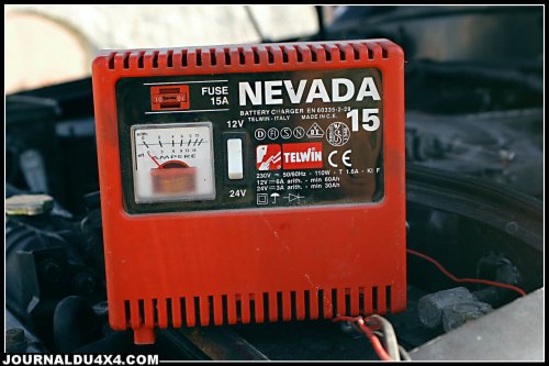

Car le chargeur reste sur 1,5 sur la jauge du chargeur. Voici le chargeur en question chargeur dont je n'est pas la notice.

Maintenant si je me fie à mon chargeur qui m'indique une aiguille de 1,5 Ampère de charge et que je fais 110/1.5 AH je tombe sur : 73 H ce qui fais unpeu plus de 3 jour de charge.
Aprés mon teste tout a l'heure la batterie est a 13,5V je vais la laissé jusqu'a demain matin ( ni la batterie ni le chargeur sont chaud ).
Ensuite je ferais un teste avec l'ampoule pour voir ce que ca donne.
