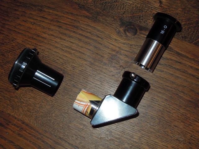

Pourrais tu envoyer une photo de tes oculaires ?
Il y'a une grosse différence de qualité entre des orthos japonais et des orthos à deux balles tout platoc.
Ta lunette a un F/D de 13, le grossissement maxi raisonnable sera atteint avec un 8.
Envoies voir les photos histoire qu'on se fasse une idée de la qualité de ton matos actuel avant de te proposer peut être pire.

Ce sont les oculaires 24,5 d'origine Zeiss, les 2 ortho sont excellents...

Voici ma "configuration actuelle...
Ça fait rêver n'est-ce pas... surtout sur une Telemator !
J'ai mis un bout d'adhésif autour du barillet car le diamètre du renvoi coudé est légèrement trop petit par rapport au porte oculaire :

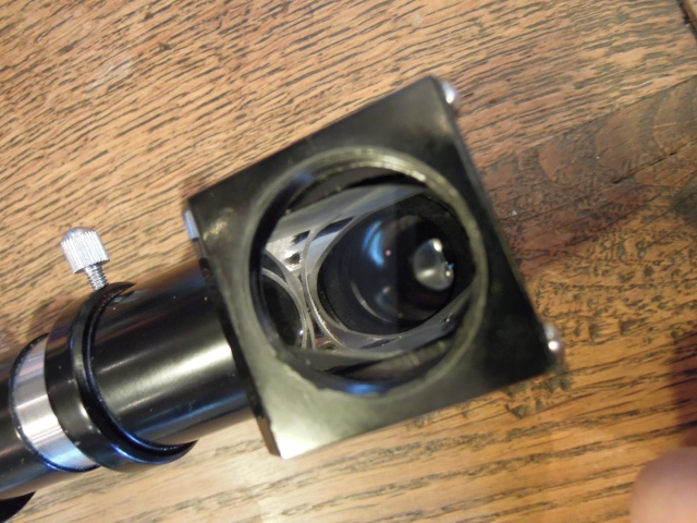

Sinon, voila l'intérieur de mon RC
Voila pourquoi je voudrais adapter en 31,75.
