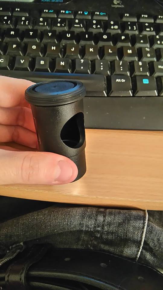

je viens d'acquérir un skywatcher 200/1000 sur NEQ-5, j'ai voulu commencer par une collimation (une première pour moi), j'ai suivi les conseils du vendeur et de la documentation au sujet des 3 pattes de fixation que je dois voir et faire disparaitre en même temps quand je tire sur la mise au point, mais malgré mes nombreuses tentatives je n'arrive pas à avoir les 3 pattes de fixation dans l'oculaire de collimation acheté avec. au mieux j'en ai 2, mais impossible d'avoir les 3 en même temps.
J'ai tenté quelque chose, qui peut être est à proscrire, avec la barlow et là j'arrive à les distinguer et à faire un réglage + ou - correct.
Est ce normal que sans barlow je ne distingue pas ces 3 pattes et qu' avec la barlow oui (dans ce cas la barlow ne grossit pas mais réduit la taille de ce que je vois dans l'oculaire de collimation).

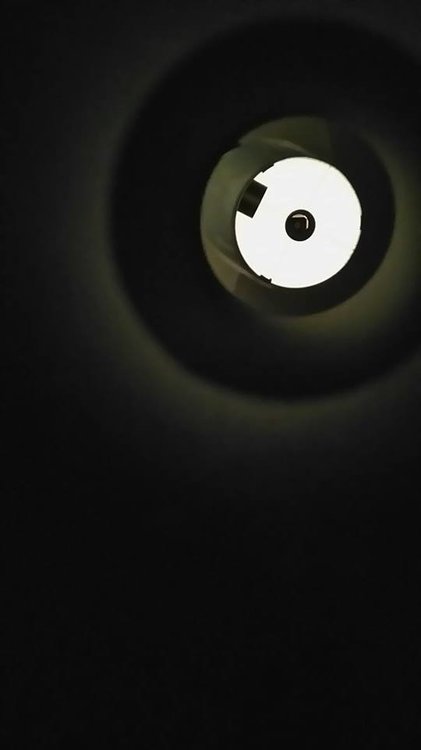

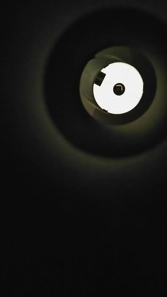

Oui trop tard j'ai déjà touché, comme stipulé plus haut, je n'arrive pas à voir les 3 pattes de fixation, seulement 2 maxi, mais quand je mets la barlow avec le porte oculaire j'arrive à les distinguer, et je ne pense pas que ce soit la bonne méthode, je vais faire une photo !

Sur ta photo, on vois que l'objectif de ton appareil n'est pas centré dans le Porte oculaire
Tu devrais acheter un œilleton de collimation (une trentaine d'euros) et prendre un photo à travers le petit trou (de la lorgnette) et nous la poster
Avec ça nous serons en position de te répondre correctement

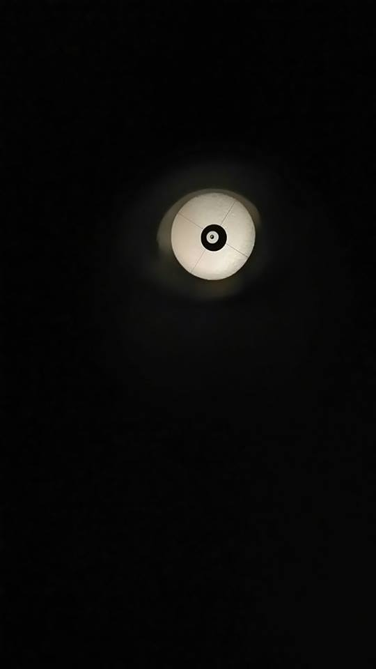

mais je vois les 3 pattes qu'avec la barlow montée avec l'oeilleton de collimation (comme si j'avais une allonge ^^) sur ce que j'ai envoyé je les vois pas les 3 pattes comme ils disent dans le manuel d'instructions
Le principal est que le réticule soit centré sur l'oeillet du primaire : tu as bien un oeillet indiquant le centre du primaire n'est ce pas ?
Si tu centre correctement sur l'oeillet, avec le secondaire bien rond, les 3 pattes seront forcément où il faut (même si tu ne les vois pas). Il ne restera plus qu'a centrer le reflet du secondaire avec les vis de collimation du primaire et bingo, terminé. (il ne restera plus qu'a peaufiner la collimation sur une étoile).
