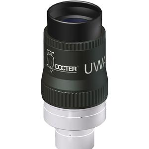

1er contact : Oculaire relativement court en comparaison à mon DELOS 12mm (un peu plus court aussi que mon PENTAX 7mm) ; par contre une impression de poids « inattendu du fait de sa taille plutôt restreinte à l’œil » : il fait en pratique 525 g, et en main on a l’impression qu’il est rempli « de plomb »… quand dans l’autre on tient le DELOS 12mm… les lentilles au nombre de 8 en 5 groupes doivent « faire leur poids avec une carcasse à priori costaud »
Finition hyper-soignée « sans fioriture » excepté le hibou stylisé comme signature et une notification F 12,5 84°… bel aspect alu brossé pour les coulants… bonnette rétractable « en rebord droit, non évasé, comme un Hypérion … pas de bouchons (surprenant !), mais un étui de protection plastique type BRESSER ou PENTAX ; et une mini-sacoche de transport d’un cuir « haut de gamme, qualité type fait main presque d’un autre âge… »
Placement sur RC 2’’ WO : Le double coulant « mono-bloc » est très pratique avec le 50,8 mm qui est en continuité du diamètre 1,25 pouce (approche différente des ETHOS ayant eu un 10 mm ; mais similaire à priori aux nouveaux Baader Morpheus)… De fait en utilisation coulant 2 pouces, l’oculaire « s’encastre et dépasse d’autant moins du RC » (tirage moins important en recours RC 2 pouces et chemin optique moindre qu’avec le DELOS 12mm) ; par ailleurs un centrage sans faille… un petit plus versus DELOS, qui parfois ont un serrage 31,75mm pas toujours évident, même avec RC à serrage-annulaire…

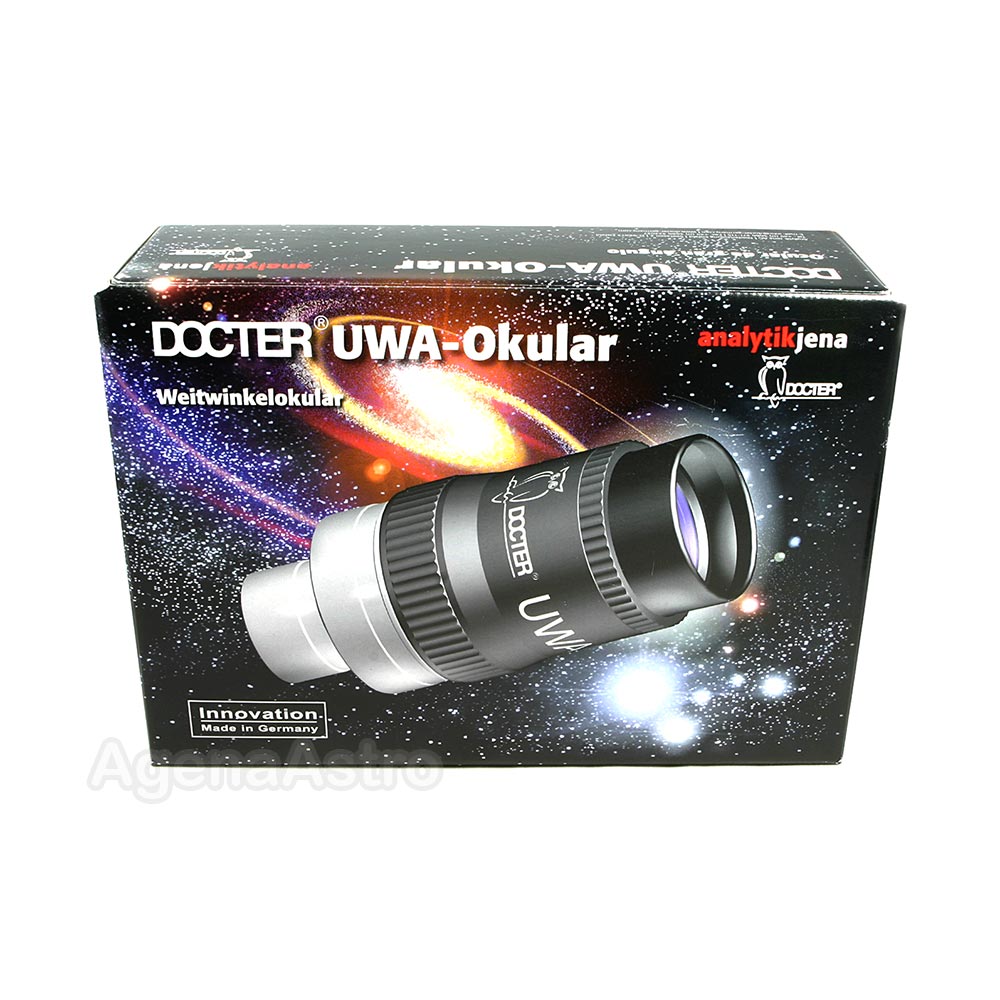

Je ne connaissais pas du tout cette marque du Hibou Allemand:
A 800 €, c'est pas donné mais c'est de la Deutsche Qualität, c'est pas fait à la va "Vite"......
La boite est joli !
