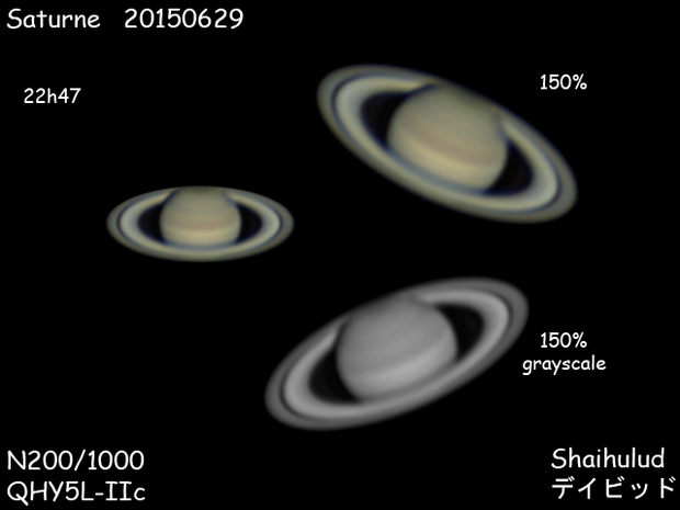

La différence en image c'est mieux : ( même matos pour acquisition )
ED80 :
N200 :

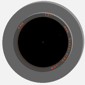

Si tu veux faire du Planétaire avec un ED80 ( autre que la Moon ), ça va quand même pas être l'extase. Les planètes seront des ptits pois ;)
ED80 : x96
sim.php?prov=Stel&mode=custom&D=80&F=480&f_oc=5&champ=72&barlow=&cible=saturne&larg_img=360&type_vue=miniatures&fond=242
N150 : x188
sim.php?prov=Stel&mode=custom&D=150&F=750&f_oc=4&champ=72&barlow=&cible=saturne&larg_img=360&type_vue=miniatures&fond=242
N200 : x250
sim.php?prov=Stel&mode=custom&D=200&F=1000&f_oc=4&champ=72&barlow=&cible=saturne&larg_img=360&type_vue=miniatures&fond=242

Oui j'ai testé la 80 avant. Après une lentille de barlow x2 et un oculaire de 6 mm, on voit plus qu'un petit pois quand même. Avec un 150, on ne verra pas beaucoup plus en planétaire.
De toute façon c'est un peu ça l'astro, on observe des petits points...
Après avec le 250, on a grossi beaucoup mais il faut attendre le trou de turbu pour avoir plus de détails.
Pour une observation occasionnel, une 80 passe mais avec une jardin et des observations fréquentes, il vaut mieux du diamètre donc un gros dobson.
  Shaihulud a dit :
Off course ;) "En planétaire principalement"
En l'occurrence, ce seraient même plutôt des grains de riz ! :D
Mais oui, Saturne au 150/750 de mes débuts, le 5mm arrivait souvent à passer pour obtenir 150X, image assez ciselée si pas trop de turbu, au 3,2mm c'était plus difficile, 225X de G, souvent de la turbulence, mais l'image était plus grosse.
J'arrivais aussi à choper des galaxies, M82 et M81 abordables, d'autres moins lumineuses mais à l'état de tachouilles.
J'ignore comment se comporterait une lulu 80ED avec ces galaxies en comparaison.

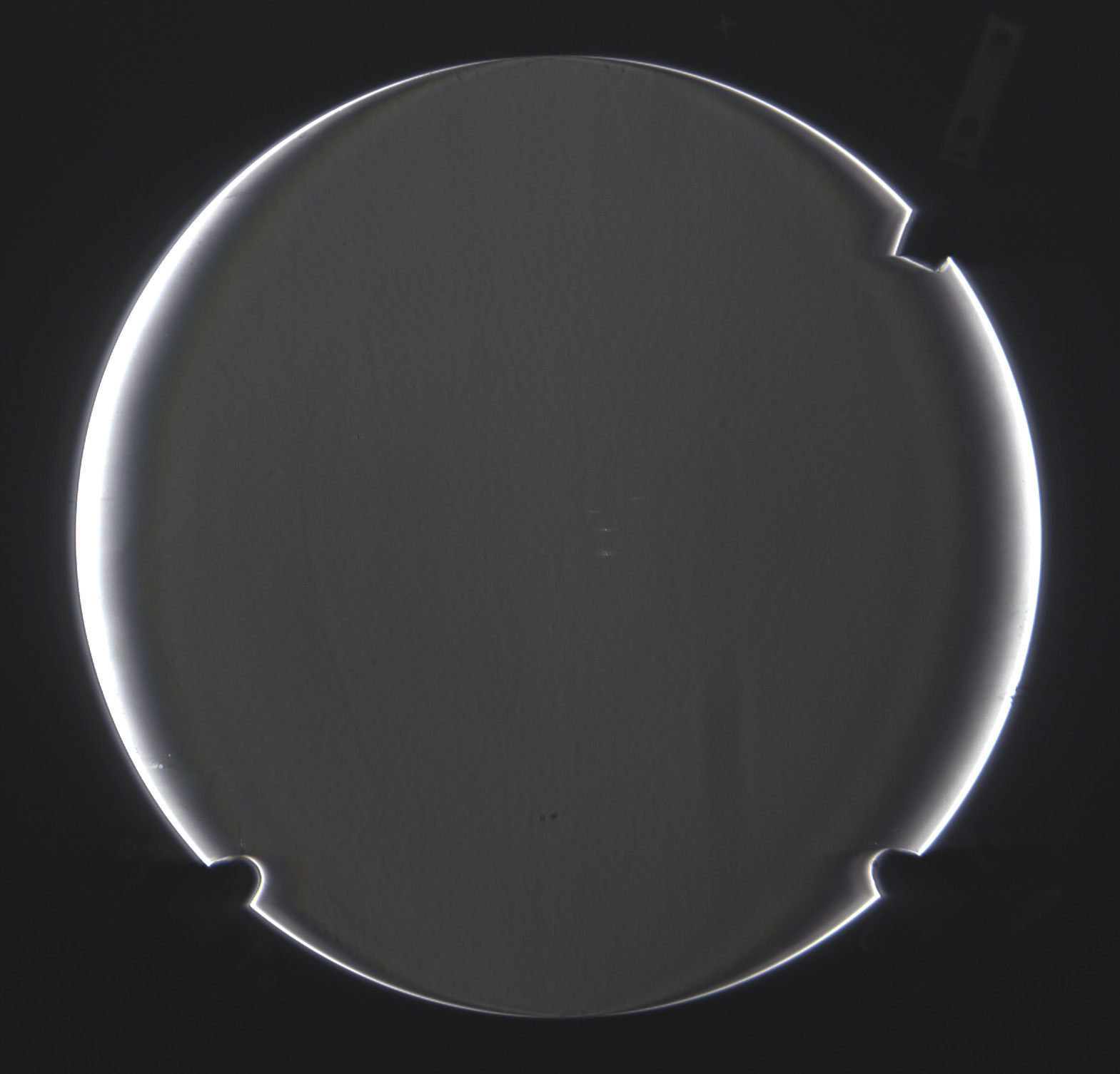

Concernant la qualité des 150/750, voici ce que je pense être peut-être vrai sans en être totalement sûr :
─ Un miroir sphérique est facile à produire industriellement car la sphère est la forme naturelle qu'on obtient lorsqu'on frotte une surface convexe et une surface concave. En fait, c'est la seule forme qui permet de frotter ces deux types de surface sans déformation. Donc à force de frotter, ça finit par donner une sphère, c'est mathématique.
─ Mettons que la différence entre une sphère parfaite de 150/1200 et une parabole parfaite de 150/1200 soit de λ/N où N = je ne sais pas quoi (à mon avis pas loin de 3). Un télescope chinois de 150/1200 sera alors de λ/N. (Et il serait stupide de vouloir le paraboliser industriellement.)
─ Pour produire une parabole, par contre, il faut tailler à partir d'une sphère et c'est difficile, surtout si le F/D est court. Personne n'a jamais réussi à fabriquer une machine taillant d'excellentes paraboles. Question est : est-ce qu'un 150/750 chinois parabolique est mieux que λ/N ? Je soupçonne que non, en tout cas pas souvent. Ça expliquerait certains témoignages de 150/750. C'est aussi pour cette raison que je préfère (à tort peut-être) un 115/900 sphérique qu'un 115/500 parabolique.

  Citation
Attention' date=' les 150/1200 n'ont aucune raison d'être meilleurs que les 150/750. C'est juste qu'étant donné leur diamètre et leur F/D, ils (les 150/1200) peuvent être munis de miroirs sphériques : on sera dans la tolérance. Bref, vis à vis de l'observation planétaire ce sera donc pareil (il faudra juste utiliser des oculaires différents).
(Par contre je suppose qu'un 150/900 est parabolique, sinon il sera moins bon.)[/quote']
Les descriptifs des 3 instruments évoqués mentionnent "miroir parabolique".
Cela étant, je ne crois pas qu'ils soient "obligatoirement" meilleurs qu'un 150 /750 . C'est d'ailleurs pour me faire mon avis que je souhaiterais essayer ce Sky-Watcher 150/1200 (et plus encore un mak newton Intes 150).
En tout état de cause, si j'avais un 150 à acheter pour faire du planétaire, mon choix serait un M 603 Intes (que j'ai eu l'occasion de tester).
  Citation
On peut s'en approcher quand même pas mal, mais il 'est vrai que si la machine et top pour les états de surfaces, c'est effectivement moins bien pour la forme, d'où les finitions à la main...
