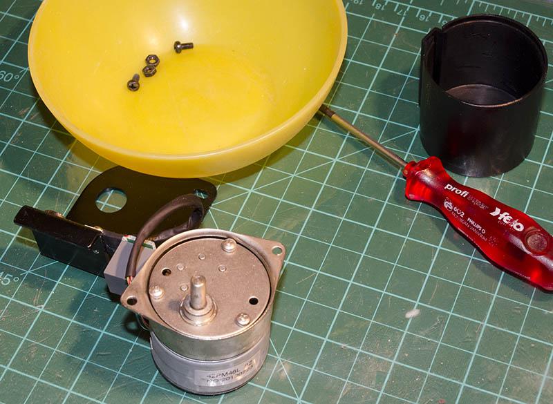

Dans mon kit de motorisation AD/DEC SkyWatcher, il y avait la raquette, les deux moteurs et deux 'embrayages' permettant d'une part de raccorder le moteur à l'arbre et d'autre part de 'débrayer' le moteur pour permettre un usage manuel (avec un flexible sur l'arbre de l'autre côté de la monture).
Un des accouplements en laiton était percé au moins 0,5mm à côté du centre. Du coup, la roue dentée avançait et reculait à chaque rotation. :?:
Finalement j'ai installé un système de poulies et courroies (qui n'a pas diminué l'EP mais au moins ça tourne rond).
J'ai renvoyé la pièce à mon vendeur. Celui-ci m'a soi-disant fourni un remplacement mais c'était la même roue défectueuse. :mad:
Je n'achèterai plus jamais rien chez lui.
Tout ça pour dire que ces moteurs sont fabriqués à la masse dans une cave par des manchots. :be:
Le jeu des engrenages est très important (plusieurs degrés sur l'arbre de sortie). La courbe d'EP présente des oscillations rapides de ±1".
En plus, l'intérieur est bourré de la célèbre 'graisse' chinoise (aussi connue sous le nom de 'glu'). :rolleyes:
Il vaut mieux les démonter/nettoyer à l'essence/regraisser à la graisse de qualité. Après ça tourne beaucoup mieux.

Si j'avais su, j'aurais économisé un peu plus pour un kit GoTo, dont les moteurs sont bien mieux faits.
J'aurais aussi eu moins de misères à recadrer lors du retournement au méridien... ;)
