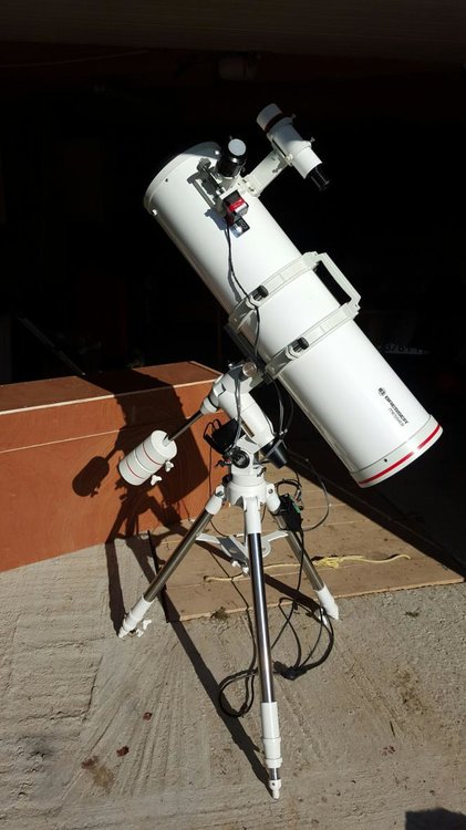

j ai donc acheté un bresser 203/1000 monté sur go to

j y ai depuis fais quelques modifications
un porte occulaire motorisé

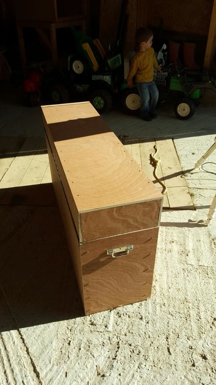

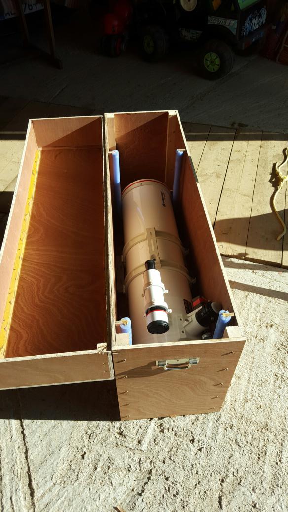

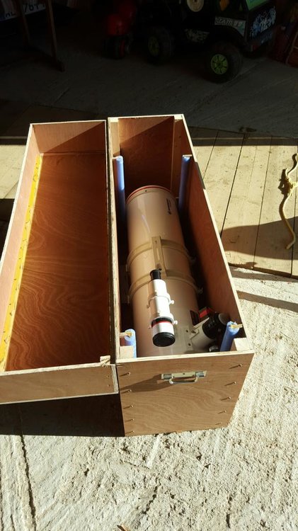

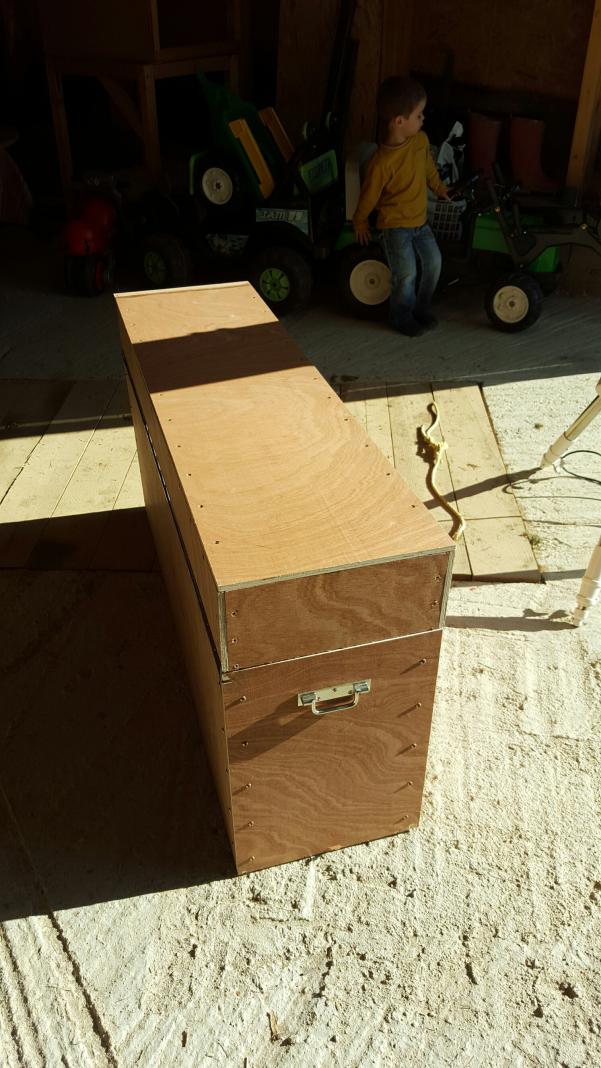

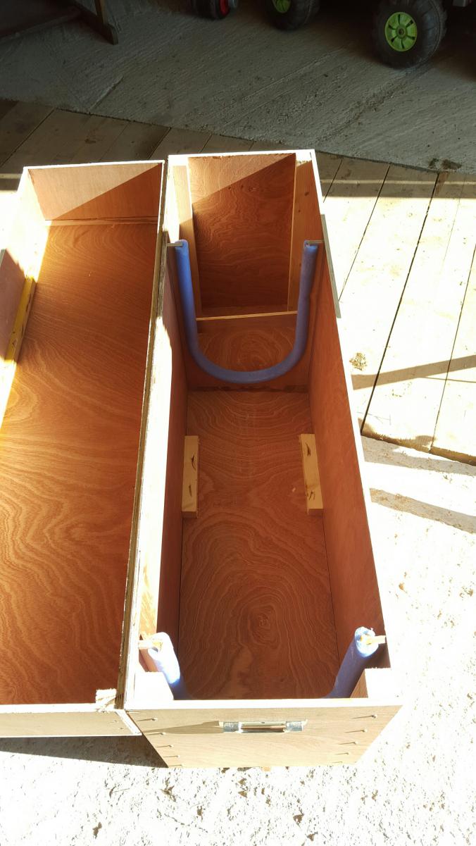

une caisse de transport
voici mon materiel actuel

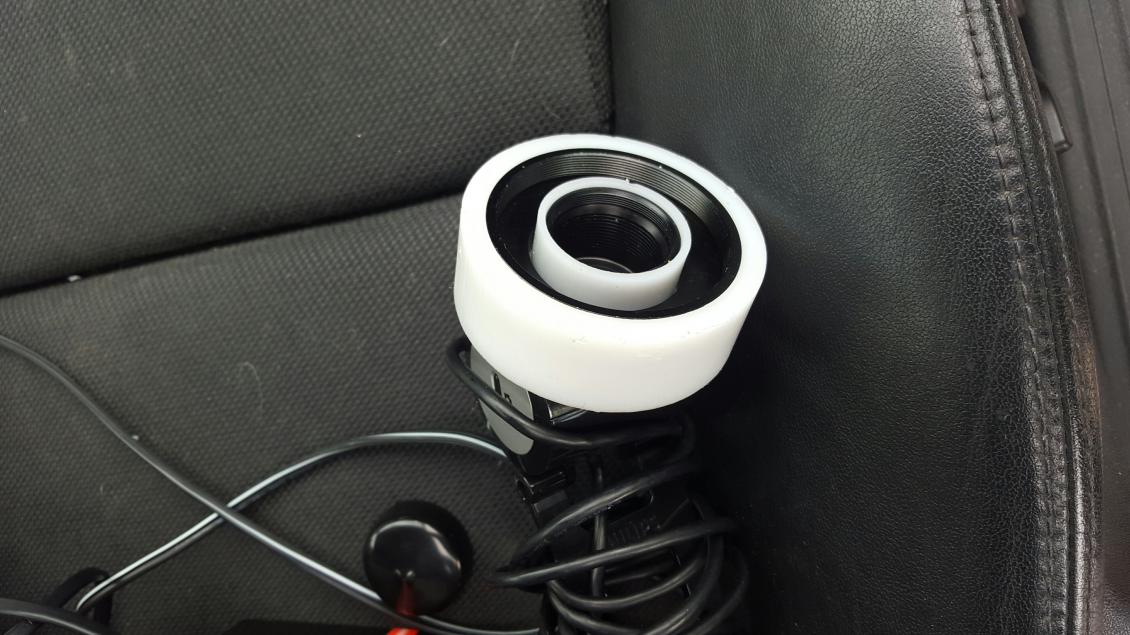

j avais une webcam spc900, j ai acheter un adaptateur, et je me rend compte que le resultat est un pourri, car mon porte occulaire est a fond pour la netteté
resultat ba je sais pas quoi faire...

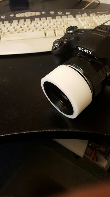

j ai un appareil cybershot sony, je pensais fabriquer une bague d adaptation pour le mettre direct sur l occulaire
Alors là, avec une webcam c'est très, très bizarre. A moins que tu ne veuilles dire 'à fond vers le haut'. Dans ce cas, c'est très simple, il suffit d'ajouter une bague-allonge sur l'adaptateur 2" du PO pour remonter le tout de quelques cm.
S'il manque juste 1 ou 2mm tu peux aussi simplement reculer un peu le coulant 1,25" de ta webcam au lieu de le glisser à fond dans le PO.
Dans cette config tu peux obtenir de belles images de la Lune et des planètes (quand ce sera la saison). Règle le gain pour avoir une image assez sombre, sans zone 'cramée'. Tu fais un film de quelques minutes à 5i/sec (important avec la SPC900 sinon elle comprime les images). Ensuite tu passes le film dans AutoStakkert!2 ou Registax pour le traitement. Il y a plein de tutos sur WA et le net, fais une recherche.
Pour les planètes il faudra une barlow. Pas n'importe laquelle, il en faut une bonne. Dans les 'premier prix' qui marchent bien il y a les barlow 3x et 2x de Televue. On peut les trouver à un peu plus de 100€. Vu la taille des pixels de la SPC900 il te faudrait la barlow 3x.

sinon je vais essayer de me faire une bague mettre l apn direct sur un occulaire
j ai essayee de le mettre en longue pose sur son trepied ca manque de zoom

Ta monture ne convient pas pour un 200/1000. L'EQ5 est prévue à l'origine pour une charge de 4kg à peu près (lunette de 80 ou T115/900). Là, tu dois être entre 8 et 12kg avec les contrepoids. :eek:
C'est une des raisons pour lesquelles tu ne pourras pas faire d'astrophoto du ciel profond avec ce télescope sur cette monture.
Pour ta Webcam, tu dois avoir une bague de trop. Une photo de ton montage permettrait d'y voir plus clair.

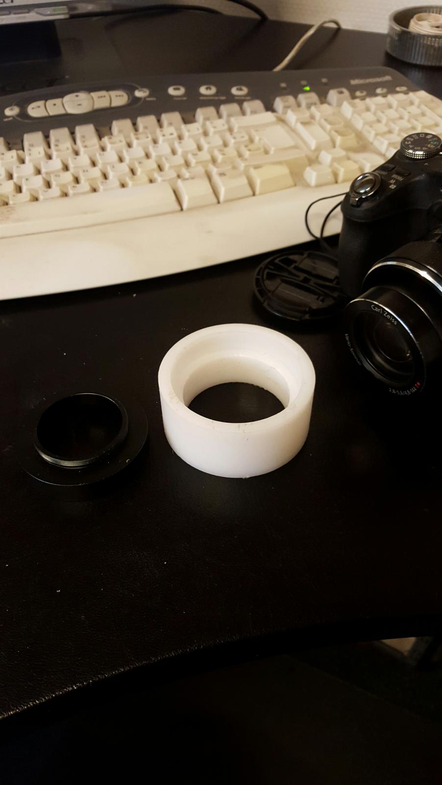

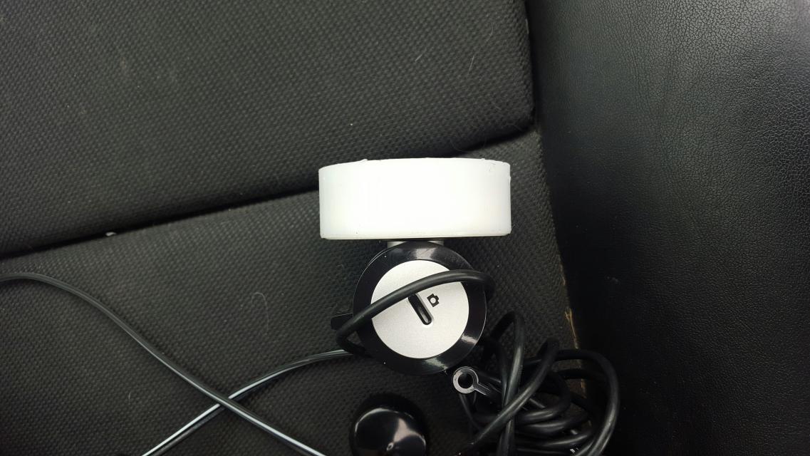

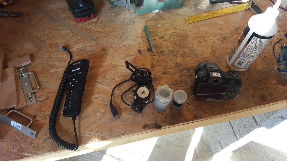

voila le montage plus je rentre le PO plus ca s affine en netteté, sauf que arrivé a fond il en manque un peu
je vais essayer d usiner une bague au tour
S'il ne manque qu'un millimètre, tu dois pouvoir régler le problème en tournant les 3 vis de collimation de façon à remonter un peu le miroir.
Sinon, il faudra effectivement fabriquer une bague.
Si tu n'arrives pas à faire la mise au point avec une webcam cela signifie que ce télescope ne peut pas être utilisé avec un APN au foyer.
La seule solution serait d'installer un PO plus bas, mais vu les incertitudes quant au reste du matériel, si tu veux faire des photos du ciel profond il serait plus sûr d'acheter un setup connu et qui marche. Ou commencer par faire du grand champ sur la monture Bresser, sans le télescope.

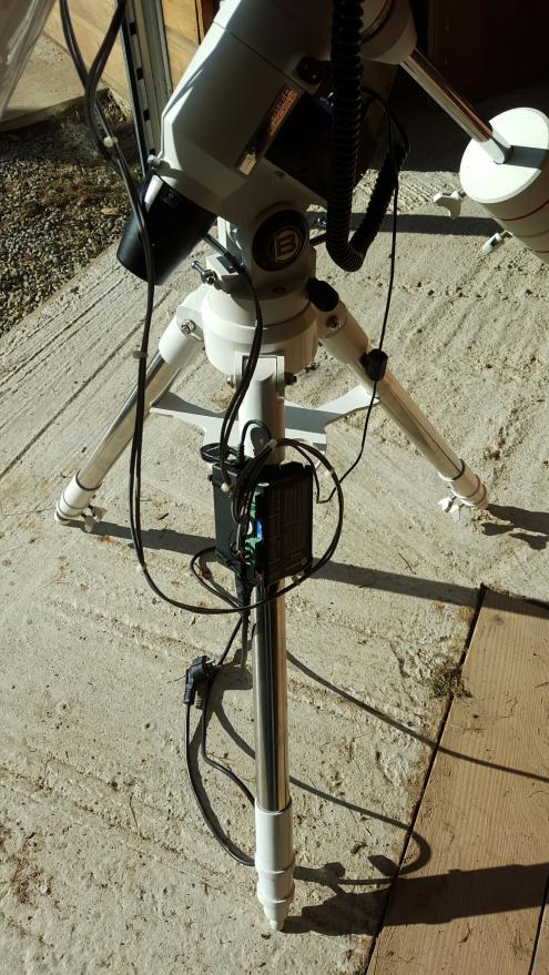

concernant la monture et son pilotage, il serait assez facile pour moi d adapter des moteurs pas a pas plus coupleux
mais pour cela il aurait fallu que j arrive a piquer les signaux ou du moins a les convertir, pour les rendre standard (pulsation/direction), je suppose que ce sont des petits "servo" moteur encodés, de ce que j en ai vu
je vais également regarder a enlever le deuxième contre poid et rallonger la barre pour n en mettre que 1 seul

Bonsoir et bienvenue !
Je vois que tu es aussi impatient que moi à mes débuts...
Alors je ne peux pas juger ton club, mais par contre dans le notre quand un nouveau arrive, on est à son écoute et on l'aide à bien démarré en lui expliquant les bases.
Tes bases ne sont pas bonne, comme beaucoup tu veux aller trop vite et en sautant les étapes tu vas de dégoutter et ton telescope finira dans un placard ou sur leboncoin.
Prends les choses par le commencement. Il te faut déjà connaitre ton ciel, apprendre à trouver les objets, à les observer en visuel. Ensuite tu pourras te mettre à la photo. Il faut savoir que la photo est un bouffe fric et un bouffe temps.
Ta monture est trop faible pour ton tube, soit tu investis plus, soit tu te contente de faire du visuel en acceptant les défauts de ta monture, soit enfin tu fais comme moi et tu transforme ton newton en dobson.
Voilà un lien : http://www.webastro.net/forum/showthread.php?p=1996364
Une fois que tu auras fait ton choix, on va pouvoir t'aiguiller mieux. Ne baisse pas les bras, regarde le forum, achète un petit magazine et quelques livres pour le débutant.
Et met ton telescope dans ton jardin et installe toi correctement et essaye de trouver des objets avec une carte.
Voilà, si ça peut t'aider.
